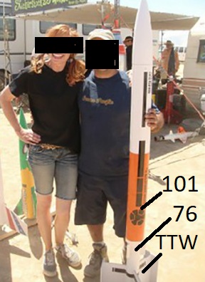

Beitrag 7650708 [Alter Beitrag10. November 2021 um 17:35]
Verjüngung?
Du meinst am kleineren Durchmesser?
Eine Verjüngung gibt es hier nicht, der "Übergang" ist übergangslos big grin
Und, ja, das 3-inch Rohr soll den dünneren Teil darstellen roll eyes (sarcastic)
Für das obere Rohr kommt man dann auf 4 inch, im Original
der Estes-Nomenklatur BT-20 und BT-50 mit 18,6/24,8 mm = 0,75 exakt.
Geändert von Rocketom am 10. November 2021 um 17:36

Das ändert die Betrachtung, da kann ich Dir mit den Rohren nicht helfen.
Ist das dann das Motorrohr oder reduzierst Du auf 54mm?

Beitrag 7650712 [Alter Beitrag10. November 2021 um 17:54]
Ich. Verstehe. Deine Fragen. Nicht.
big grin
Ein Bild sagt mehr ...

Beitrag 7650714 [Alter Beitrag10. November 2021 um 18:12]
OK also 54mm, 75mm währe eh Quatsch.

Beitrag 7650715 [Alter Beitrag10. November 2021 um 18:40]
Als Motormount?
Ich dachte, mir würden erstmal 38 mm ausreichen wink
Beiträge: 2935
Beitrag 7650717 [Alter Beitrag10. November 2021 um 19:02]
Mach kein Quatsch. Reduzieren kann man immer, größer machen nicht.
