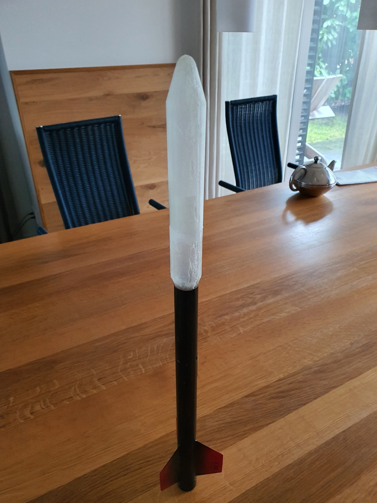

der Boden ist über. Da ganze lässt sich wahrscheinlich nur schlecht laminieren bzw. andrücken wenn die Form geschlossen ist.
Die Zeichnung ist schon geändert und ist jetzt durchgehend offen. Da kann ich dann einen Luftballon durch ziehen und das Laminat schön auf die Kuppler und Verjüngung drücken.

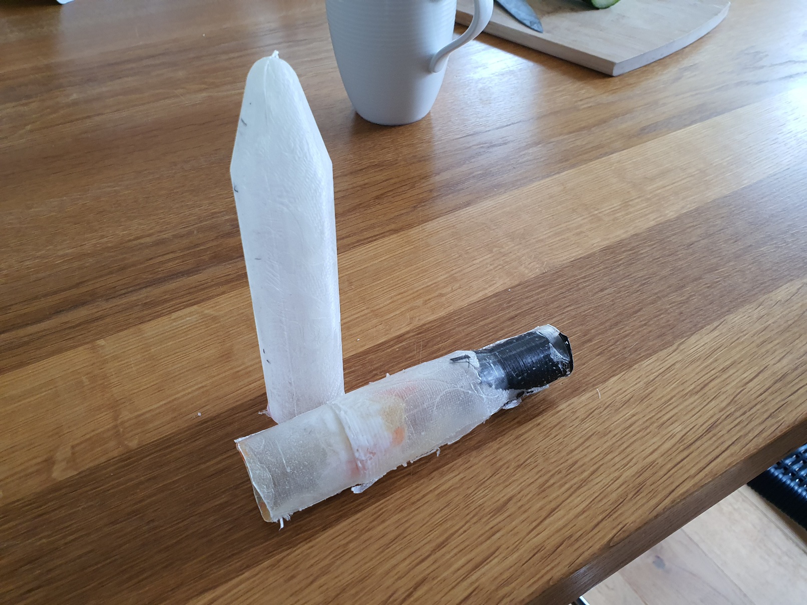

Beiträge: 3043
Beitrag 7649420 [Alter Beitrag09. April 2021 um 23:44]
Beiträge: 3043
Beitrag 7649421 [Alter Beitrag10. April 2021 um 11:44]
Beim zweiten Mal wirds besser

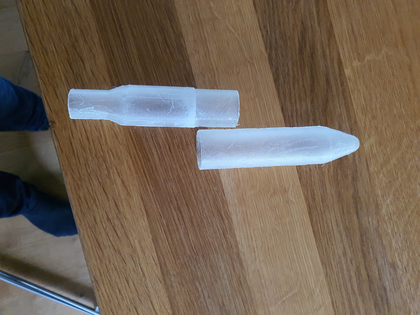

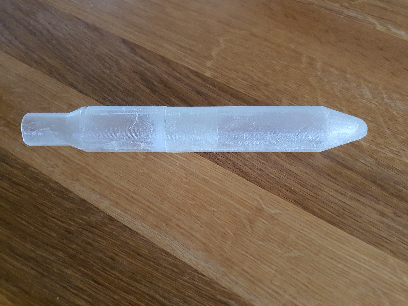

Beiträge: 3043
Beitrag 7649422 [Alter Beitrag11. April 2021 um 12:16]
Das sieht ja schon mal viel besser aus.
Wiegt nur 15g.
Beiträge: 1679
Beitrag 7649423 [Alter Beitrag11. April 2021 um 16:00]
Ohne das Unterteil könnte man es glatt mit einer Wasserrakete verwechseln.
Bin mal gespannt auf das Ergebnis des Tests mit dem Eggfinder.
Beiträge: 1060
Beitrag 7649424 [Alter Beitrag12. April 2021 um 10:36]
Hallo Ralf,
was hast Du jetzt anders gemacht als im ersten Versuch ?
