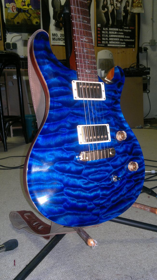

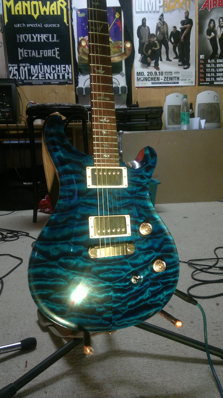

Nicht dass mich jetzt jemand für bekloppt hält... ich baue auch DAS:
Dafür braucht´s gutes Werkzeug... ist übrigens die gleiche Gitarre, nur das Licht ist anders....

Duke, schöne Gitarre!smile & das linke Poster gefällt mir auch sehr gut

Das Spongebob-Poster aus dem zweiten Bild? ;-)

Hehe, Spongebob rulez.. !!!
