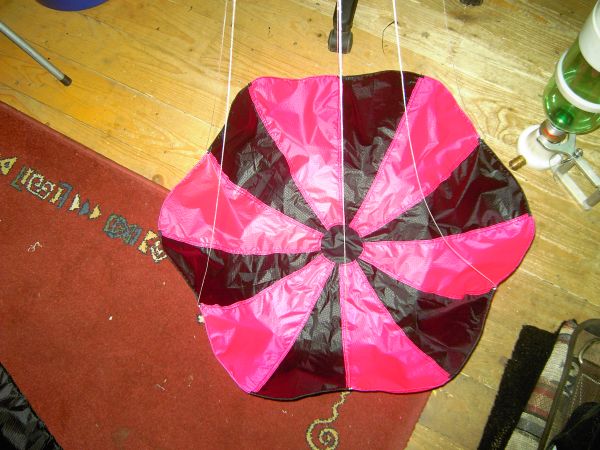

Vielleicht etwas unproffesionell, aber ich mache immer an den Schirm zwei kleine Löcher, da dann die jeweilige Schnur durch und zusammenbinden. Das dann 8mal und fertig.
Hab mit einem 120er Schirm erfolgreich 1,2kg Rak geborgen.

Das Beste ist die Schnur an einem Stück komplett in die Naht legen, d.h. auf der einen Seite rein und dann über die Schirmfläche und dann wieder an der anderen Seite raus !!!
Also eine Schnur und dann gleich zwei Leinen.

Die andere Möglichkeit besteht darin, die Tragleinen an den Segmenthähten um die vorher eingenähte
Randschnur anzuknoten.

Also ich lege die Fallschirmschnüre direkt über ca. 3-4cm auf den fertigen Fallschirm, und nähe einige Male Drüber(auch durch die Schnur), bis die Schnur richtig gut und fest mit dem Tuch verbunden ist. Ich habe es nochnicht geschaft eine Schnur abzureißen! Eher reißt bei mir das Tuch irgendwo mittig!
Mfg fabian

so in etwa wie Fabian mache ich es auch. Blos lege ich es hin, so wie hier. (Beitrag von Bäckchen)
Und bin sehr zufrieden damit!!

Jop, genau so, meine Schnüre sind halt so dick, das man auch mal durchnähen kann. Ich nehme halt lieber eine enwas stabilere Schnur, als das mir der Fallschirm bei Topspeed reißen könnte.
Mfg Fabian
