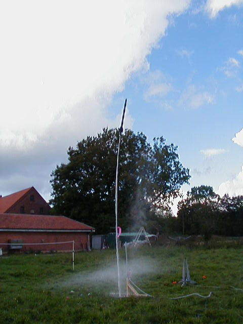

Wie gesagt, Regen satt und reichlich. Trotzdem schossen wir ein paar Löcher
in die Regenwolken. Hier mal ein Start am Drachen vorbei:
Regenstart

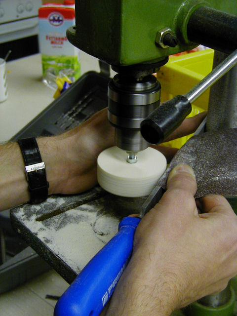

Hier Stefan beim Herstellen der Wände der Module. Am besten kann man
die runden Scheiben auf einer Bohrmaschine herstellen.

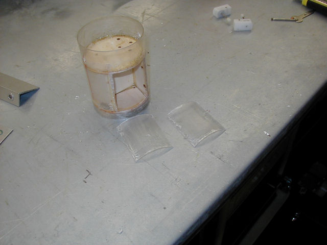

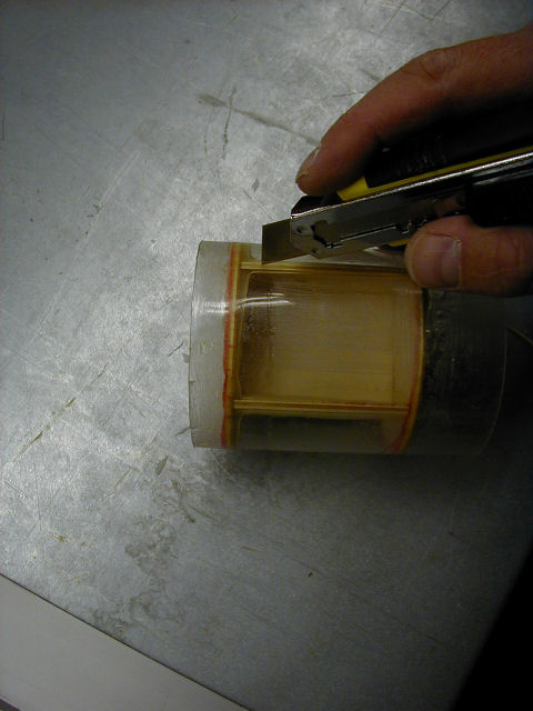

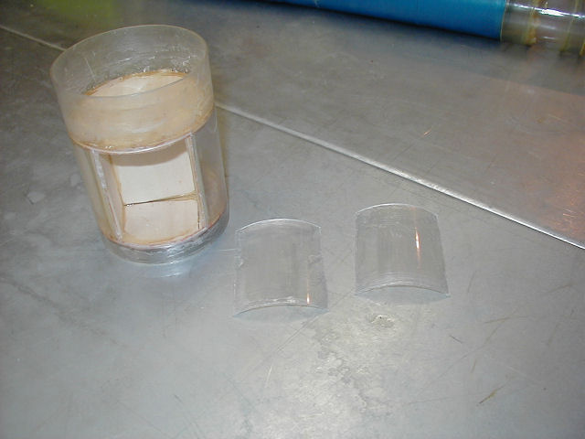

Danach werden die Türen aufgeschnitten. Ich schneide immer genau in der
Mitte einer Wanddicke entlang, damit die Tür beim Schließen eine Auflage hat.
Dann werden die Türen vorsichtig aufgehebelt.
so sieht das dann im aufgeschnittenen Zusatnd aus

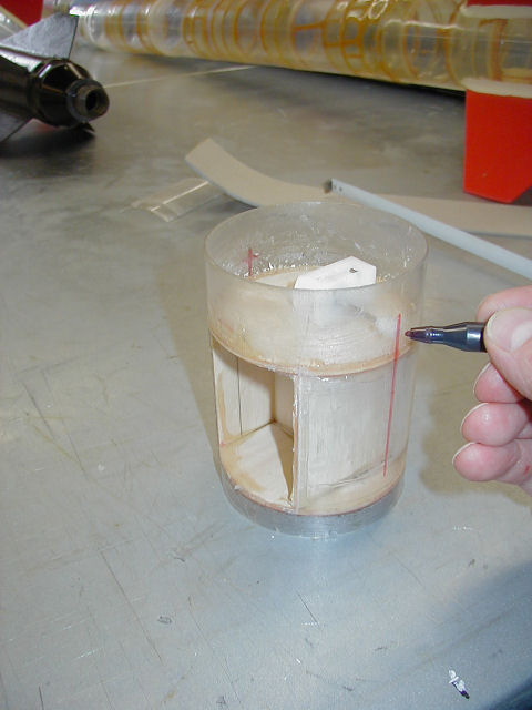

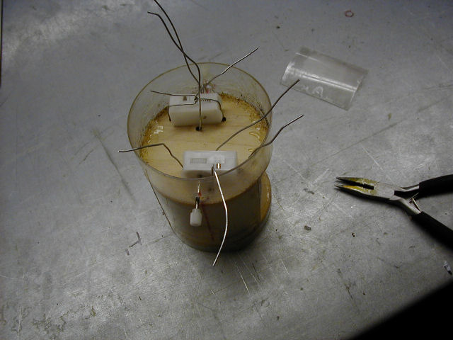

Als nächstes wird die Position der Drehknöpfe der Timer auf
die Wand übertragen
ebenso werden die Löcher zum Befestigen der Timer markiert.
Durch die Löcher wird hinterher Draht gezogen.

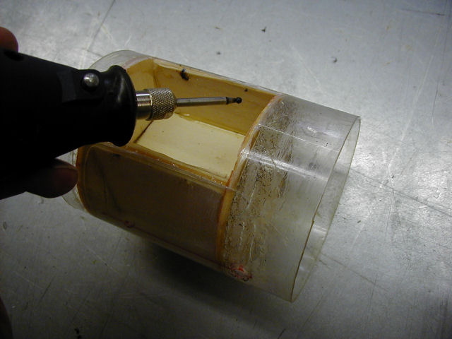

Dann werden die Löcher gebohrt. Auch die Löcher für die Gummis, die die
Schirmpäckchen auswerfen.
der Boden bekommt Löcher für die Fallschirmleinen und als Zugang für die
Gummis, die die Türen zuhalten.

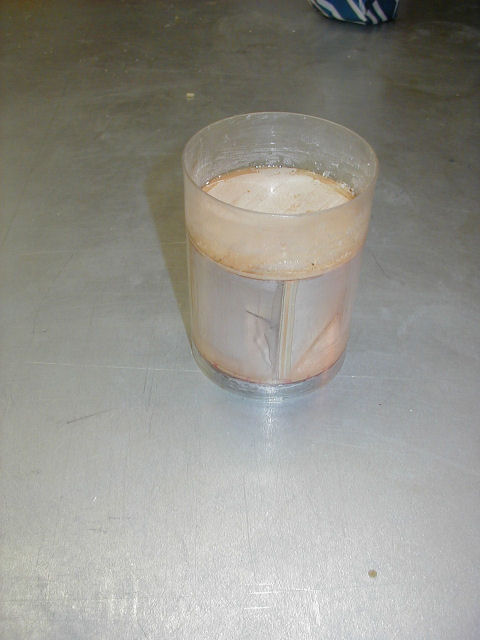

Das fertig gebohrte Modul.

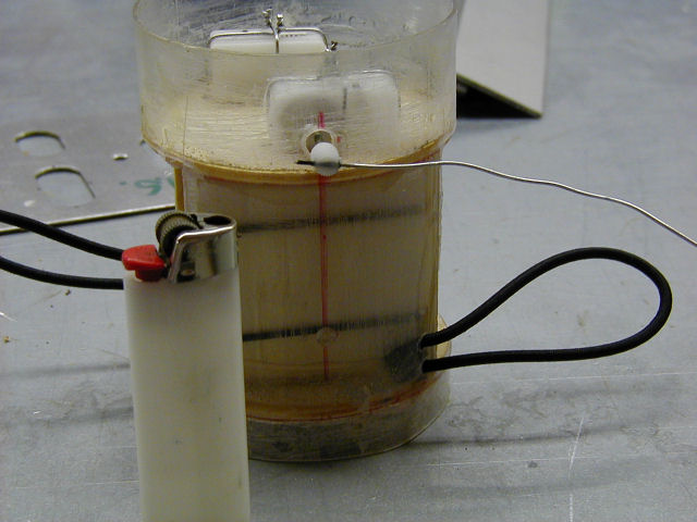

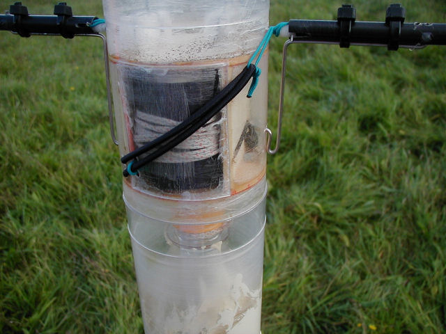

Die Timer werden mit Eisendraht befestigt. Nicht zu fest zudrehen, sonst
zerstört man die Timer.
Als letztes werden die Stifte durch die Timerknöpfe geschmolzen.
Da gibt´s aber verschiedene Methoden. Andreas zum Beispiel bohrt die
Timerknöpfe an und klebt die Stifte ein.

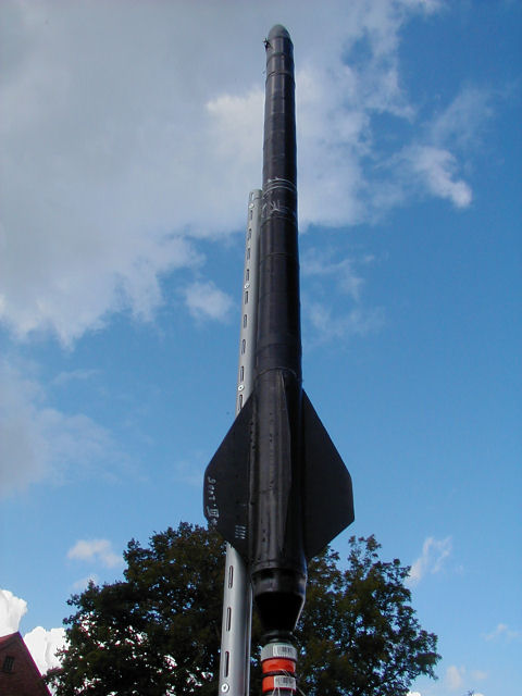

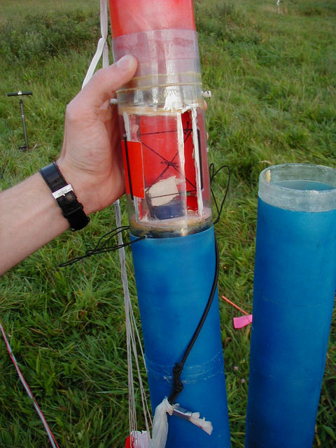

Das fertige Modul auf der Rakete mit den Fallschirmen und den angebrachten
Triggerstäben.

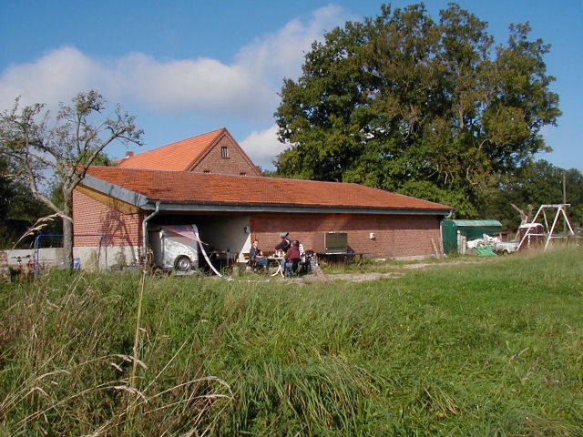

So, jetzt hab ich noch ein paar Bilder vom Sonntag.
Erst mal haben wir schön bei bestem Wetter gefrühstückt.

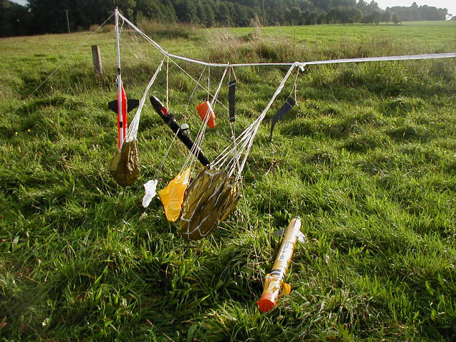

"Wasserraketenwäscheleine"
...meine...

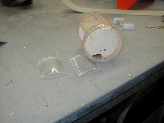

wir hatten einige Druckkörperexplosionen. Die Kräfte dabei sind echt heftig.
Hier Stefans Rakete. Der Drucktank hat´s Fallschirmmodul gelocht.
Triggerstäben.
Ich hätte da noch zwei Fragen bzw. Vorschläge:
1:
Wollen wir uns auf einen Abstand von 5 Zentimetern vom Timerdrehknopf bis zum Loch für den Triggerstab einigen, das passt ganz gut und dann können wir notfalls mal die Stäbe austauschenfg
2: Wenn man die Türen nur schneidet passen sie im Prinzip zwar haargenau klemmen aber auch, man sollte sie von daher noch etwas abschleifen denke ich, wie machst Du das, Robby?
