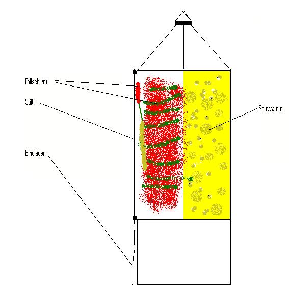

So leute ich hatte gerade mal sone kreative Phase. Also hier ist es das ultimative fallschirmsystem für jederman. Der Stifft hält die kammer geschlossen und der schwamm versucht die kammer zu öffnen. Unten am den stifft ist ein Bindfaden befässtigt (am besten diese sehne die man zum drachensteigen benutzt weil die leicht und sehr stabil ist) diese ist wiederrum unten an der rampe befässtigt. Wenn die rakete nun startet zieht sie den faden mit nach oben und bei einer bestimmten höhe spannt sich der faden straff und der stifft wird herrausgezogen( ihr sollte natürlich vorher simulieren wie hoch die rakete fliegt was man je wenn man timer benutz auch muss) und der fallschirm wird herrausgedrückt. ich persönlich Glaube nicht,dass die rakete darurch weniger hoch fliegt da sie ja in etwa das gleiche gewicht tragen muss wie auch bei einem timer,dass sie abdrifte glaube ich net da der stifft ja fast keinen luftwiederstand verursacht. Basti Folgende Datei wurde angehängt:

Spätestens ab 100m wirds schwierig,weil es schon ein recht großes Gewicht ist. Außerdem,wenn du ein wenig falsch berechnet hast kommt sie nie so hoch und du hast ziemliches Pech gehabt. Also denke ich das es eher nich so toll ist. Gruß Niklas PS:kannst es aber trotzdem mal rein aus Interesse ausprobieren
