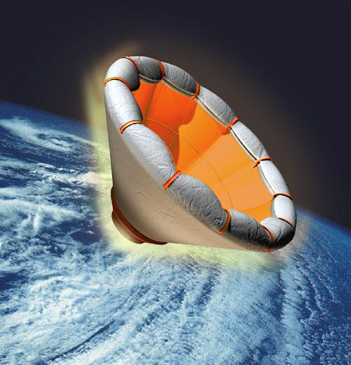

@ Speck:
Diese Sache mit dem Airbag ist mir seitdem auch nicht mehr aus dem Sinn gegangen. Sowas gab´s meines Wissens noch nie, weder bei Rauchern noch bei Planschies. Ich hab da noch ne 2,2-Meter-Rakete stehen und weiss damit nicht so recht was anzufangen. Da könnte man ne Nutzlast draufsetzen. Die Nutzlast bestünde dann aus einem Drucktank, sagen wir mal eine 1,5-Liter-Flasche. Durch ein timergesteuertes Ventil strömt die Luft nach einer bestimmten Zeit in den Airbag. Ich würde den Airbag gern so gestalten, wie diese Studie IRDT . Da hätte man Fallschirm und Airbag in einem. Man könnte das ganze nähen. Und zwar aus Spinnakernylon, aus dem man auch Drachen näht. Damit man das ganze luftdicht bekommt, müsste man eine Art Blase aus Plastikfolie hineinnähen. Hm, würde sicher ganz schön knifflig, die Sache. Mal sehen, wenn ich Zeit habe und meine Zweistufer fliegen... Gruß Robert Folgende Datei wurde angehängt: |

Hm, die Seite kannte ich noch nicht. Dass es so noch nicht wirklich was ist, ist klar. Über Airbags hab ich mir auch schon mal Gedanken gemacht, aber eher über ringförmige, vorne und hinten je einer, zusammen mit Taumelbergung (evtl. auch mit Hilfsfallschirm), so wie bei den Drohnen der BW.

Was ihr aber auch berücksichtigen solltet ist die Gefahr. denn dem Bild von Tiny frog nach wir nur die Rakete geschützt aber ein Mensch könnte ernsthaft verletzt werden denn auf vielen Flugtagen habe ich andauernd gehört: "ich sehe sie nicht wo ist sie denn"!

Naja, wenn ich mir vorstelle, dass eine Rakete am Fallschirm mit Gardena-Düse
und scharfkantigem Leitwerk voran dem Boden entgegenstrebt... ...da möchte ich schon lieber so einen Airbag, wie er oben dargestellt ist, an die Birne bekommen. Ok, das ist sicher alles nur hypothetisch. Wenn sich bei so einem System der Airbag nicht aufbläst, hat man durch den Drucktank auch ne schöne Bombe. Bei sämtlichen Flugmodellen, sei es nun Hubschrauber, Flugzeug oder Rakete, ist die Sicherheit einfach das oberste Gebot. Gruß Robert |

Vielleicht kann man das Bremstriebwerk ja mit einem Flatterband kominieren, der die Rakete in der Luft schon ein wenig bremst....
Wenn mans RICHTIG kompliziert machen will könnte man dem Airbag ja eine Art Schraubenform geben, so dass die Rakete sich beim runterkommen noch dreht, wie bei der Rotorbergung. KISSer wäre da halt die Lösung, die bei einigen Marssonden eingestezt wurde. Einfach ein paar Kugel drumrum, dann sollte man auber wie bei Tiny-Frogs Ansatz sicherstellen, dass die Rakete waagrecht runterkommt, da sonst der Bremsweg wieder zu kurz ist. Also Material könnte man ja auch dieses Material für die teuren, aufblasbaren Schlauchboote für den Heimgebrauch nehmen (also nicht die "richtigen" Schlauchboote) Das kriegt man mit genügend Vulcanisierlösung bestimmt auch dicht. Und ein altes Schlauchboot findet sich doch bestimmt auf dem Sperrmüll. Alle sagten: Das geht nicht. Dann kam einer, der wußte das nicht und hat's gemacht. |

hi
wie wäre es wenn man den Drucktank für den airbag durch eine sahnekapsel austauscht. die müsste so ein aufbrall ja eigentlich überstehen oder ? Pascal |

Ich denk auch, dass die das übersteht, aber ich hab keine Ahnung wieviel Gas da drin ist, und ob das für einen Airbag reichen würde. Müsste man mal testen.

Und wenn man einfach nen Regenschirm unten zunähen würde??
so das man sowas wie nen Ball hat? Müsste doch gehen,ist zwar nich ganz Luftundurchlässig,aber ok. Oder Plastikfolie ausm Baumarkt,aber dann könnte man nur auf Wiesen Starten. Dann Muss man noch bedenken: Der Druckpunkt wird sich ziemlich verlagern das sie warsch. mit dem Ende zuerst aufkommt,und das wäre nich so toll. Rocket |
