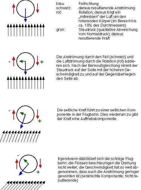

zu 2) Wenn das System richtig dimensioniert ist, dann klappt das sicher zuverlässig (zumindest bei Windstille, es ist fraglich ob die Rakete bei hohen Windgeschwindigkeiten und der daraus resultierenden relativ hohen Restgeschwindigkeit am Gipfelpunkt so noch erfolgreich aus der Bahn zu werfen ist) aber BIS es das ist... Das 6mm Loch dürfte ein Wert sein welcher nicht universelle Gültigkeit hat sondern von der Motor-Ausstossladung und der Raketengeometrie abhängt. Und da ist es beim Erstflug ein Stück weit Glücksache ob es funktioniert. Und auch wenn, so kann dann niemand sagen wie gut die Sicherheitsreserven sind.
Oder um das ganze anders auszudrücken: Sicher interessant, sicher auch etwas was man experimentell untersuchen kann und darf, aber nicht unbedingt etwas für "every-day-rocketry"
Das ist ähnlich wie Johannes' 2-Flosser: Unter gewissen ganz speziellen Randbedingungen kann das gehen, aber es ist nicht etwas was sich beliebig rauf- und runter-skalieren lässt und immer zuverlässig funktionieren muss...
Drall-"Stabilisierung" (Drall stabilisiert nichts was instabil ist, er verändert nur die Art wie ein Köper auf Störungen reagiert) ist auch so ein Thema... aber das ist ein anderer Thread und da können wir ja am FLL mit einem heissen Punsch in der Hand fachsimpeln ;-)
