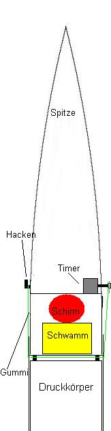

Hallo
Ich bin neu hier und bin grad auch ne rakete am bauen (wasser)
jetzt hatte ich mir auch mal ein system überlegt (kann sein
das ein anderer es auch hat muss nicht neu sein). Ich hätte gerne
von euch gewusst ob es realistisch sein könnte oder ob da noch fehler drin sind.
Dankebig grin

@ FatCat:
Das sieht schon klasse aus!
Ein paar Fragen noch: der Timer bleibt in der Spitze, ja?
Das Gummi wird durch Ösen am unteren Teil der Rak gezogen?
Das muss da schön glatt durchlaufen! Das Gummi wird ja am
Ende vom timer gelöst, oder?
Mach´s doch so: Tausche den Haken gegen einen zweiten
timer. Dann hast du doppelte Sicherheit.
Ansonsten müsste es klappen.

Ja müsste mal gucken
habe zur zeit nur einen von den timer und wenn ich 2 ungleiche habe (also noch einen dazu kaufe) könnte das schwierrigkeiten geben bzw. ich müsste 2 neue kaufen. naja ich muss mal gucken bin jetzt erstma gerade weg die Flaschen kaufen big grin hatte mir überlegt den druckkörper ca 50 cm hoch zu machen aus 1 Liter Coke mehrwegflaschen
MFG

Coke? Neee, das funzt nicht!
Du musst die Fanta-, Sprite-, Mezzo-Mix- oder Bonaqua-Flaschen nehmen.
Die haben diesen zylindrischen Mittelteil.
Ansonsten sind die Druckkörpermaße schon tofte.
Mit zwei unterschiedlichen timern ist das eigentlich kein Thema.
Musst halt nur die Laufzeiten richtig einstellen.
Gruß Robert
