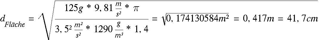

Beitrag 57521 , Herleitung Berechnung Fallschirm Größe Durchmesser Modellrakete Wasserrakete [Alter Beitrag27. September 2004 um 20:42]
[Melden] Profil von Benamucki anzeigen    Benamucki eine private Nachricht schicken   Benamucki besitzt keine Homepage    Mehr Beiträge von Benamucki finden
Dein Rundfallschirm muss einen Durchmesser von 83.5cm haben.
Hab mich auf deinen Post mal an den Schreibtisch gesetzt und das ganze hergelitten.
Hoffe es hilft einigen von euch. ;o)
