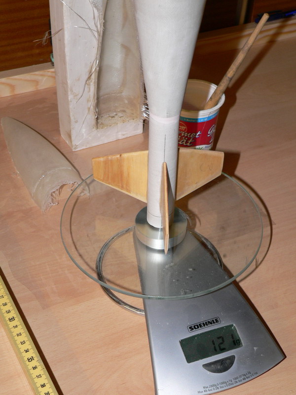

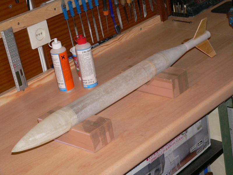

außer der Spitze ist mein erstes S1D-Modell im Rohbau fertig. Leider werde ich da wenig Chancen haben, da - wie sollte es bei mir anders sein - zu schwer.
Ohne Spitze wiegt die Rocket schon 120g roll eyes (sarcastic) Für die Spitze noch mal 50g dazu, bin ich mit mit 170g Leergewicht wahrscheinlich Bummelletzter. smile
Na ja, dafür aber wieder voll GFK. Die kann ich sogar bei strömenden Regen, oder unter Wasser starten.
Ich als Rocketschwergewichler muß mich halt erst an das zarte, zerbrechliche Modellendprodukt heran arbeiten... ciao, Rolli

Hallo Rolli,
sieht echt gut aus, was Du da machst, aber in der Tat - ein bischen schwerwink . Meine letzte Spitze - soviel will ich mal verraten - bringt 12 g auf die Waage und ist noch optimierungsfähigbig grin .
Vielleicht nimmst Du mal nur 2 Lagen Glasgewebe statt 4 , oder 29 g /m^2 statt 163 g/m^2 fg wink
Aber ich finde es allgemein toll, wie es vorangeht. Jetzt müssen wir uns bald um Termine kümmern!
Gruß Andreas
Andreas, ich habe zwar nur zwei Lagen Gewebe genommen, aber das war das dicke 180er. Aus Fehlern lernt man ja bekanntlich wink
Meine Spitze ist letztlich 40g schwer geworden. Ehrlich, für mich ist das schon federleicht. Die ganze Rocket wiegt so wie sie daliegt 170g.
Aber ich werde es nochmal versuchen. Ich strebe da unter 100g an. Wie ich schon fast ahnte, ist das für mich eine echt schwere Anstrengung so leicht wie nur möglich zu bauen. Auf Dauer wird mich das aber nicht befriedigen.

Dafür könntest Du mit der Rakete auch einen BC125 starten ;-) Rolli, schau doch noch mal in meinen Space Shuttle-Fred, da habe ich die Konstruktion meiner Booster und des Tanks beschrieben. Eine Lage 0,8er-Balsa, eine Lage 50er-Gewebe, IIRC. Da sachtest Du noch "Leichtbau vom Feinsten" oder ähnliches dazu. Probier's doch mal so!
Vielleicht sollte ich mir mal ein paar Bretter Balsa holen und zum Spaß parallel ein Modell bauen... *aua* *diese Schmerzen*

Sieht aber supertoll aus - die Rocket!!! Und wie ich sehe, hat der Weihnachtsmann eine neue Werkbank gebracht - fein, feinsmile .
