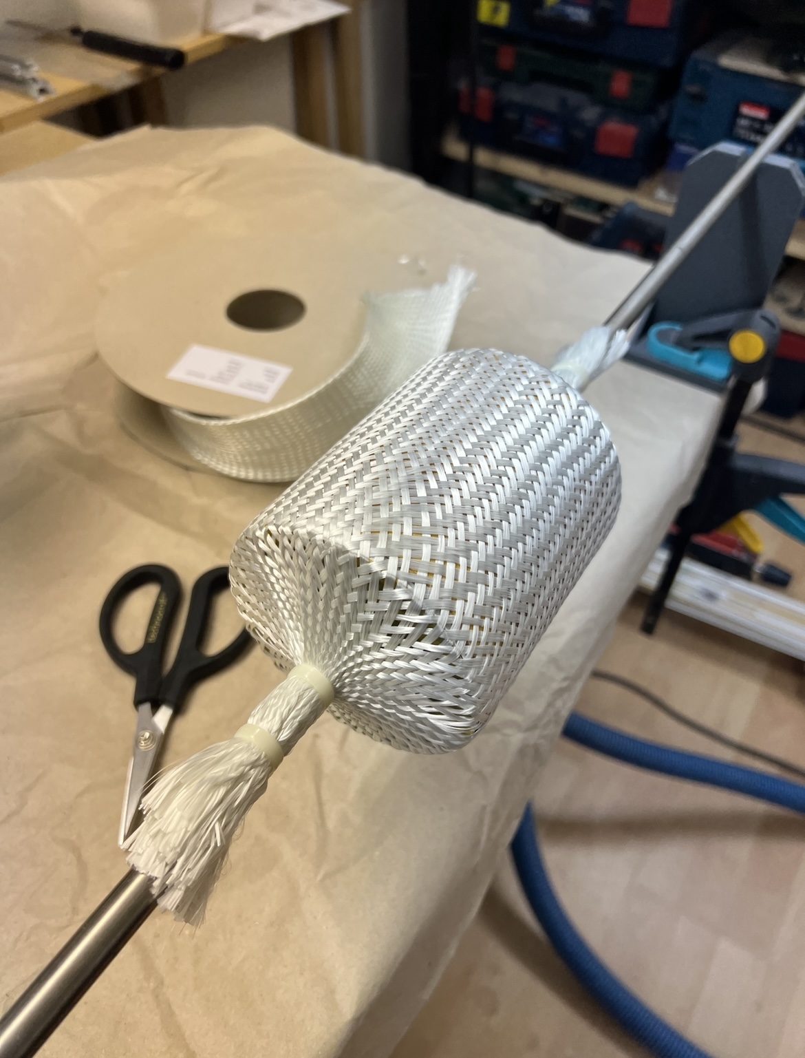

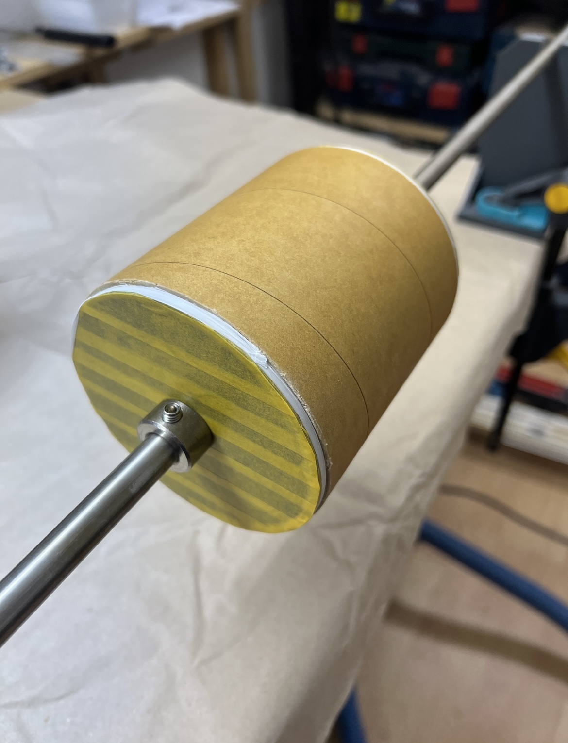

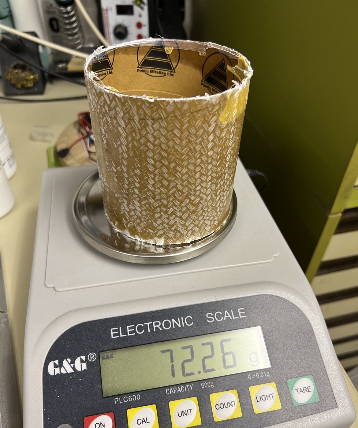

So heute hab ich mal ganz quick und Dirty den Gewebeschlauch getestet …
Rohr auf meine Vorrichtung gepackt …
Gewebeschlauch drüber … hier muss man später echt aufpassen diesen nicht zu „verziehen“
Dann mit Harz getränkt und Schrumpfschlauch drüber …
Bin sehr gespannt wie es sich mit der Festtigkeit verhält, wie die Oberfläche ausschaut und wie viel mehr das ganze wiegt … Update dann morgen nach dem Aushärten …

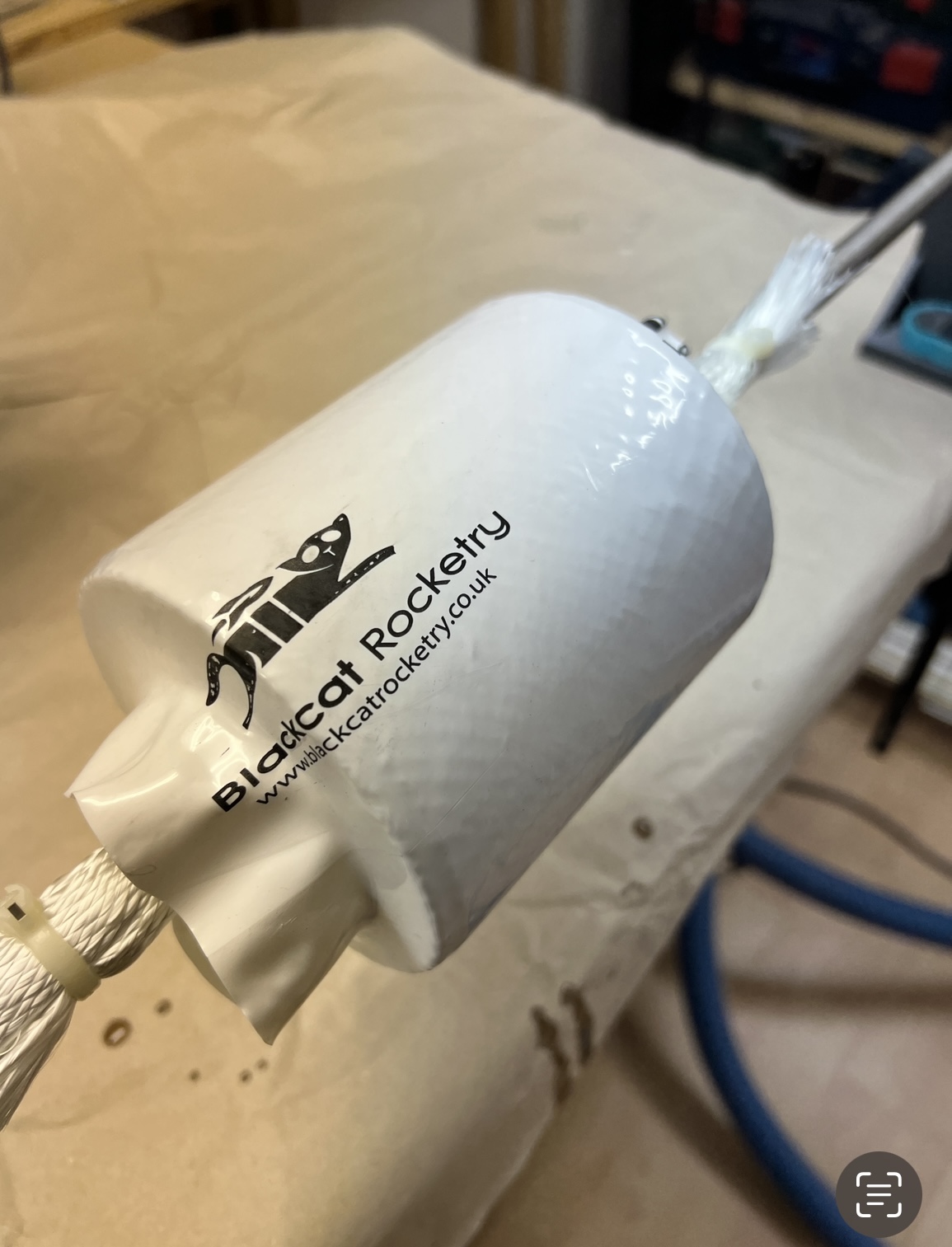

Beitrag 7654978 [Alter Beitrag12. Januar 2023 um 20:03]
Das gute ist beim erwärmen / schrumpfen des Schrumpfschlauches wird das Harz noch flüssiger, verteilt sich nochmals gleichmäßig. der Schrumpschlauch presst das Gewebe überall perfekt an und drängt überschüssiges Harz nach außen …

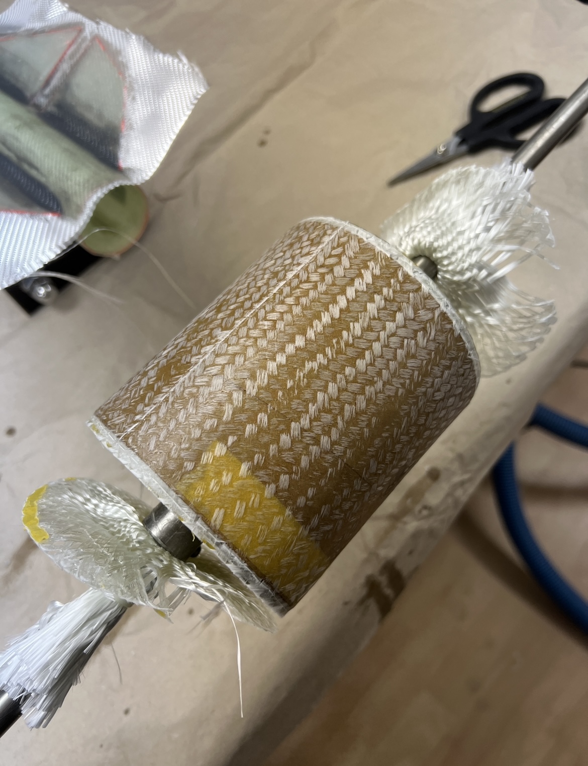

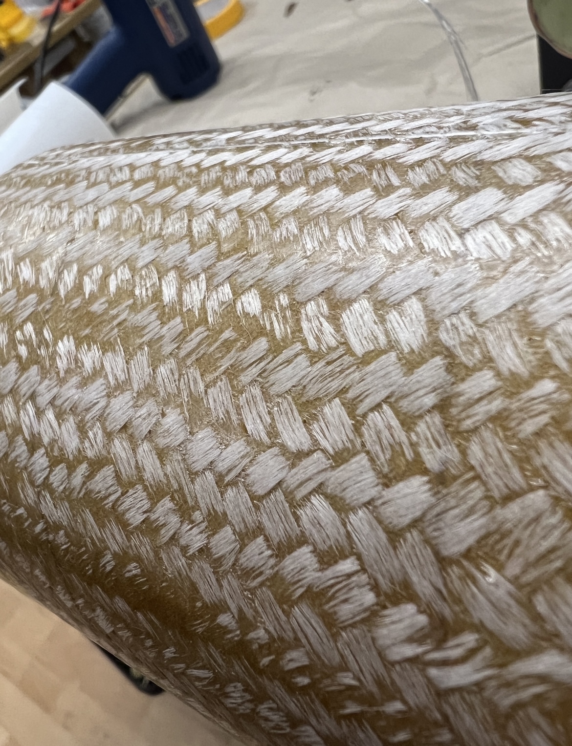

Beitrag 7654984 [Alter Beitrag13. Januar 2023 um 17:11]
Kurze Info zum Ergebnis…
Soweit ganz zufrieden !
Oberfläche ist schön flach.
Wo das Gewebe allerdings zu sehr verrutscht ist gibt es einen kleinen Bereich wo eben keine Fasern sind und welche man aufspachteln müsste …
Auch aufgefallen ist das wenn man es mit dem Harz weil schnell schnell übertreibt wird dies bei nicht sorgfältig durchdachten schrumpfen teilweise eingeschlossen … an diesen Stellen hat man dann noch ca 1zehntel Epoxy Schicht auf dem Gewebe … also sorgfältig und mit Ruhe arbeiten hilft hier sicher …
Trennen hat soweit ohne Probleme funktioniert wobei schon wie von Oliver vermutet es ein wenig Harz ins Rohr geschafft hat … auch hier wieder die sorgfalt und a viel mehr dichtband bis es satt wie ein Korken sitzt …
Stabilität ist ausgesprochen gut ! Da bin ich wirklich begeistert !!
Gewicht hab ich über die Differenz berechnet das Pro cm 2gramm dazu kommen … also 200g auf den Meter 4zoll Rohr … ist schon etwas … aber ich Für meinen Teil werde das in den Leistungsklassen verkraften können ..
Viele Grüße Marco

Was für ein Flächengewicht hat der Schlauch? Der sieht schon recht grob aus.
Beitrag 7654986 [Alter Beitrag13. Januar 2023 um 17:21]
Angegeben sind 100g pro 1 Meter Schlauchlänge … war die einzige Option zumindest bei RundG die für ein 4zoll Rohr gepasst hat …

Als "Breite flach" ist für den Schlauch 159 mm angegeben, also 318 mm einlagig. Das sind 1000 / 318 = 3.14 Schläuche pro Meter Breite, also 314 g/m^2 für das Gewebe. Ja, das ist ziemlich grob für Modellraketenanwendungen und festigkeitsmäßig etwas übertrieben ;-)
Aber wenns funktioniert, warum nicht?
Beitrag 7654990 [Alter Beitrag13. Januar 2023 um 20:36]
Ja also ich finde das super :-) da ich kein Höhenwettbewerb Modell bauen möchte … sondern eins das möglichst lange hält ..stören mich die gleichmässig verteilten Gramm auch nicht wirklich … und ich brauche nur eine Lage um sehr hohe Stabilität zu erreichen … wenn ich mit 160g Gewebe zwei mal rum gehe bin ich ja auch schon nah dran oder ? Welche Gewebe / Gewebegewicht und wie viele Lagen nutzt ihr wenn ihr Rohre verstärken wollt ?

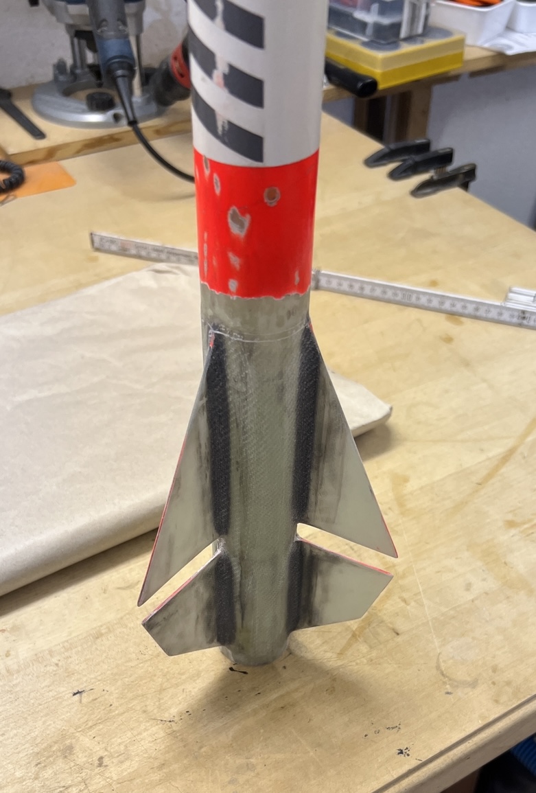

Beitrag 7655219 [Alter Beitrag25. Februar 2023 um 14:13]
So es ist geschafft meine Starlight 38 ist wieder komplett Repariert im Rohbau Status …
Tip to Tip ist abgeschlossen ! Jetzt noch etwas schleifen und dann … ich hoffe ich kann sie zum RJD wieder starten …
