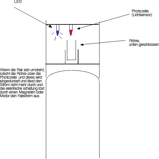

Hallo leute,
ich hatte direkt nach Freestyle Physics folgende Idee:
kann das funktionieren?

die röhre rutscht auf die fotozelle, sobald der schub nachlässt, da ja dann die rakete durch die Luftreibung von aussen gebremst wird, die röhre aber ungebremst weiterfliegt...
eine nette idee ist aber folgende: wenn sich die Rak dreht, ändern sich die Lichtverhältnisse (durchsichtige Spitze vorausgesetzt). Mit ein bisschen Kalibrieren und probieren könnte es klappen.

Schade, ich dachte man hätte das in Duisburg bei den vielen Starts gesehen. Das "umdrehen" der Rakete folgt immer noch den Gesetzen der Physik.
Nur wenn die Rakete genau lotrecht zum Stillstand kommt und dann umschlägt, dann hättest Du den Zustand, der Deine Idee zum Wirken bringt. Aber nur dann! Und der Fall bräuchte absolute Windstille und eine absolut exakt ausgetrimmte Rakete.
Nahezu nicht reproduzierbar.
Wenn eine Rakete eine saubere Parabel fliegt, wirkt die ganze Zeit außen der Fahrtwind in Flugrichtung und zusätzlich Beschleunigungskräfte parallel zur Längsachse. Da fällt nix, und wenn dann duch Zufall. Dazu kommt der Effekt bei "Brennschluss" den stroems aufzeigt.
Deine Idee mit Fotosensoren ist ausbaubar allerdings unter anderen Annahmen. Grübel mal ein wenig weiter.

soweit ich weiß hat Wolfgang Schäfer mal sowas in eine seiner Experimentalraketen eingebaut(Die Raketen sind echt Spitzenmäßig!!!!wink )
schau mal auf www.experimentalraketen.de
mfg roman
Beiträge: 2051
Beitrag 52619 [Alter Beitrag14. Juli 2004 um 15:49]
achja, die rakete OPTO isses...
mfg roman

Stimmt, ihr habt recht.
Das war leider nur eine Spontanidee!
Diese Optorak ist wirklich gut(bis auf die Tatsache, das sie ein Smokie istwink )
Aber wie könnte man wenn man das elektrische Signal einfach in Energie umwandeln, elektromotor ist ja recht schwer(vom Gewicht her).

geht doch bestimmt über nen Elko oder???
kenn mich leider mit elektronik net so toll aus...
naja, über den Elko kann man dann einen SN0 zündne der dann die entsprechende ausstoßladung zündet(z.b. pyrowatte, SP, Airbagbig grin roll eyes (sarcastic) )

Ich glaube das wir dann doch ein bisschen zu kompliziert.
Das ist überhaupt nicht mehr KISS.
