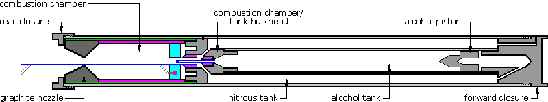

Der Kolben ist auf der falschen Seite. Er muss sich nämlich dorthin bewegen können,
wo Material verschwindet, welches sich nicht selbst unter Druck halten kann. Aus
dem Lachgastank um die Ecke in den Alkoholtank schafft er das nicht. Also
muss der Kolben im Alkoholtank sein, angetrieben vom Druck des Lachgases.
Zur Herstellung: diese wird fast sicher einfacher, wenn die beiden Tanks eine
gemeinsame Achse haben (wie in 'die Drehachse der Drehbank...).

Beitrag 64982 [Alter Beitrag30. Dezember 2004 um 21:57]
ich würde es ein bißchen anders machen. Rohr in Rohr ist zuviel Masse. Ich würde den ganzen Motor aus einem großen Rohr bauen. Es bietet sich vielleicht ein 54er Rohr an.
Der Lachgastank kommt nach unten. Lachgas weil es am einfachsten von allen Sauerstoffträgern zu handhaben ist.
Der Treibstofftank kommt darüber. Durch den Lachgastank führt ein Fallrohr. In dem oberen Deckel von Lachgaastank kommt ein Steigrohr wo das Lachgas gleich den Treibstofftank unter druck setzen kann.. Die Wandstärken innerhalb des Tanks, also Lachgas und Treibstoff, müssen nicht sehr groß sein da ja überall der gleiche Druck herscht.
Als Treibstoff würde ich Alkohol mit Wasser nehmen. Reinr Alkohol dürfte die gleichen Probleme hervor rufen wie bei den Jungs damals in Pennemünde. Kleiner Tipp hier, lest mal die Bücher über Damals, da bekommt ihr viele Ideen.
Dann noch was zur Brennkammer. Die Brennkammer hat das Problem das die Wadn die ganze Zeit der Hitze ausgesetzt ist. Bei Feststoffmotoren mit einem Grain mit Röhre ist ja der Treibstoff da der die Kammer schützt. Haben wir hier nicht. Man kann da drei Lösungen anstreben.
1. Kapazitive Kühlung.
Man baut die Brennkammer so massiv, das die Wärme abgeleitet wird indem die Brennkammerwand aufgeheizt wird.
Nachhteil ist die große Masse.
2. Filmkühlung.
Kennt ihr den Trick mit dem Alkohol am Finger der brennt? Auf wundersame weise verbrennt man sich nicht. Das liegt darin, das der Alkohol vor dem brennen erst vergast werden muss. Das Umwandeln von flüssig zu gasförmig bedarf einer großen Menge Energie (Verdampfungsentalphie). Die kann man zum kühlen nutzen.
Nachteil ist die Doppelwandige Brennkammer mit extrem viel Bohrungen. Da man die ganze Wand kühlen muss, bedarf es Löcher überall. Da aber der kleinste Bohrer so um die 1mm hat, wird zuviel Treibstoff da hindurch strömen. Dann kommt noch hinzu, das man das alles bohren muss und 1mm Bohrer leben bei mir nicht lange big grin. Man könnte kleinere Bohrer nehmen aber das löst das Problem nicht.
3. Ablative Kühlung
Das ist die Kühlung die Tom E. vorschlägt. Man kleidet die Brennkammerwand mit einem Hitzeschild aus, welches langsam durch verkohlen oder verdampfen die eigentliche Brennkammerwand schützt.
Nachteil wären:
- Große Masse
- Wartungsaufwand
- Variables Brennkamervolumen --> Resonzanschwingung
Vorteile wären:
- einfach
- billig
Ich denke wir komme nicht um eine ablative Kühlung herum. Pertinaxrohre eignen sich dafür hervorragend. Ich würde daher die Brennkammer zweigeteilt konstruieren. Das muss die sowie, weil man die sonst nicht gefertigt bekommt. Man kann dann auch gleich verschiedene Volumen testen und auch verschiedene Düsen. Ob nun viele Schrauben oder ein großes Gewinde einfacher ist, hängt davon ab ob der Hersteller ein großes Gewinde fertigen kann. Das würde aber die Wartung erheblich vereinfachen.
Hier für die Konstruktion wichtig, was gibt es für Rohrmasse auf den Markt. Daran wird sich die Konstruktion richten müssen um es preiswert zu halten.
Ich fasse also zusammen:
1. Treibstoff
Lachgas mit Alkohol und Wasser
2. Kühlung
Ablativ mit Pertinaxrohren
3. Bauform
Zweiteilig. Brennkammer und Tankevtl. an Normmasse gehalten.
Somit hätten wir schon mal die drei wichtigsten Kriterien gelöst, wenn wir uns entscheiden obiges zu wählen.
