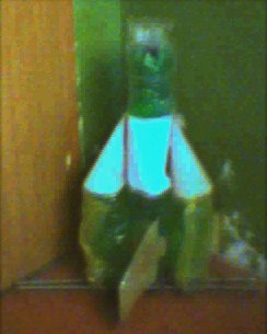

So, ich hab die Kapsel jetzt (endlich) renoviert. Als Beleuchtung hab ich a Weißlicht-LED (besseres und vor allem länger andauerndes Licht). Und mal was ganz neues: eine Statusanzeige: eine mehrfarbige (3polige) LED. Ich hab mehrere Kabel so dran gemacht, dass das Licht vor dem Start gelb ist, im Flug rot und wenn die Fallschirme draußen sind aus ist. Das dürfte praktisch bei der Auswertung des onboard-Videos sein. Das Bild wurde während eines Bodentests aufgenommen. Im unteren rechten Bereich (Experimentalkammer) hab ich eine Gammakorrektur vorgenommen, damit man den Inhalt besser sieht. Das längliche ist ein Streichholz, der gelbe Punkt ist eine Art Fenster. Grüße Folgende Datei wurde angehängt:

hui... respect... ich sehe scharf!
