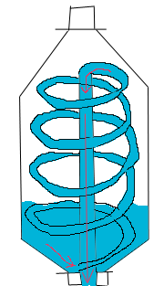

aus der Diskussion mit Grünschnabel ist nach längerer Betrachtung meiner Formeln folgende Feststellung entstanden: je größer die Strecke, die das Wasser _vor_ dem Austritt aus der Rakete/düse, zurücklegt, desto höher ist die Austrittsgeschwindigkeit. Daraus resultiert die direkte Schlussfolgerung, dass Raketen mit langen (Batkiter!) Düsen, oder einem entsprechenden innenliegenden Einbau, viel Effektiver mit ihrem "Treibstoff" umgehen, weil eben jener auf deutlich höhere Geschwindigkeiten beschleunigt wird! Mal einige der Formeln (alles nur vereinfachte Modelle): Austrittsgeschwindigkeit v = sqrt(2*p*A*s/m) Geschwindigkeit der Rakete v(Rak)=v(Wasser)*m(Wasser)/m(Rak) Es folgt ganz klar, dass wir die Geschwindigkeit durch drei Faktoren erhöhen können: Druck, Fläche und Beschleunigungsstrecke ... und hier setze ich an! Ich habe mit mal folgende zwei Konstruktionen ausgedacht: Variante eins ist relativ einfach aufgebaut, hat allerdings den Nachteil recht hoher Strömungsverluste (also Suboptimal): Variante zwei ist deutlich komplexer, kann dafür eine wesentlich größere Strecke zum Beschleunigen nutzen, da am oberen Ende ein sanfter Übergang ist ... diese Variante sollte sich z.Bsp mit einem Schlauch umsetzen lassen. Natürlich kommt jetzt auch wieder die WaRa-Variante mit hochgelegtem Wassertank ins Spiel, die in meinen Augen allerdings ein schlechtes Aufwand/Nutzen Verhältnis hat. mfG Markus WARNUNG: Dieser Beitrag kann Spuren von Ironie beinhalten Ich bin weder eine Suchmaschine, noch ein Nachschlagewerk - PNs zu Themen die im Forum stehen oder dorthin gehören, werde ich nicht beantworten. Bilder bitte NICHT über Imageshack oder andere Imagehoster einbinden! |

Das sieht ja spektakulär aus ![]() Man könnte ja einfach ein Rohr in der Mitte machen und von da aus um das Rohr gewickelt ein Schlauch (Druck muss er ja nicht aushalten) Es gibt ja solche Speise/Getränkeschläuche in Baumärkten (habe ich jedenfalls mal gesehen) Wenn ich ja nochmal hinkomme schau ich mal danach. Viele Grüße Henning Geändert von Henning am 27. August 2007 um 14:11 |

So in der Art ist auch Variante zwei gemeint.
Nur: Der Schlauch sollte nicht unter dem Druck nachgeben können, und der Kurvenradius sollte möglichst hoch sein ... das verringert die Verluste und erhöht die Länge der Strecke ... mfG Markus WARNUNG: Dieser Beitrag kann Spuren von Ironie beinhalten Ich bin weder eine Suchmaschine, noch ein Nachschlagewerk - PNs zu Themen die im Forum stehen oder dorthin gehören, werde ich nicht beantworten. Bilder bitte NICHT über Imageshack oder andere Imagehoster einbinden! |

Wasser ist eine (fast) inkompressible Flüssigkeit. Wie soll das Wasser am Ende des Schlauchs schneller sein als am Eingang? Der einzig messbare Effekt wird ein erhöhter Strömungswiderstand sein. Gruß Reinhard |

Es geht ja nicht um das kompressible, sondern darum, dass der Luftdruck länger auf das Wasser einwirkt, und somit eine längere Beschleunigungsphase gegeben ist!
Wer sagt denn, dass am Eingang die Geschwindigkeit eine andere ist, wie am Ausgang? Es macht (in meinen Augen) nur einen Unterschied, ob das Wasser auf 10 cm "angeschoben" wird, oder auf 50 cm! mfG Markus Nachtrag: Um den Gedankengang zu illustrieren: Die Grundannahme ist, dass ich meine Wassermenge im Endeffekt als Säule betrachten kann, weil nämlich genau das entsteht, eine Wassersäule. Der einzige Unterschied zwischen Kurzdüsen und auf irgend eine Art verlängert Düsen besteht also darin, dass das Wasser eine längere Strecke zurücklegen muss und somit mehr Zeit im Einflussbereich des Luftdrucks verbringt. Geändert von MarkusJ am 27. August 2007 um 14:39 WARNUNG: Dieser Beitrag kann Spuren von Ironie beinhalten Ich bin weder eine Suchmaschine, noch ein Nachschlagewerk - PNs zu Themen die im Forum stehen oder dorthin gehören, werde ich nicht beantworten. Bilder bitte NICHT über Imageshack oder andere Imagehoster einbinden! |

Wie groß würdest Du den Schub-"gewinn" den erwarten? Oder anders gefragt. Wie groß sind denn die Verluste bei derzeitigen Systemen und wieviel könnte man durch bauliche Änderungen kompensieren?

Keine Ahnung, wenn ich mir die Formel ansehe, die ja Strömungsverluste nicht betrachtet, so sollte eine vervierfachung der Länge eine Verdoppelung der Austrittsgeschwindigkeit bringen ... und somit eine Verdoppelung des Topspeeds.
Natürlich werden diese Steigerungen geringer Ausfallen, aber es besteht doch ein gewisses Optimierungspotenzial ... wenn ich keinen Denkfehler eingebaut habe! mfG Markus WARNUNG: Dieser Beitrag kann Spuren von Ironie beinhalten Ich bin weder eine Suchmaschine, noch ein Nachschlagewerk - PNs zu Themen die im Forum stehen oder dorthin gehören, werde ich nicht beantworten. Bilder bitte NICHT über Imageshack oder andere Imagehoster einbinden! |

Den hast du. ;-)
Würdest du annehmen wollen dass man mit einer beliebig langen Düse beliebig viel Energie aus dem Tank rausholen kann? (Ohne Verluste gerechnet natürlich) Im Grunde genommen ist es eine einfache Frage der Energieerhaltung. Ich habe das gerade hier erörtert. Gruß Reinhard |

Nein, das ganze galt auch nur für die Vereinfachung, dass der Druck im Tank (annähernd) konstant ist.
Wenngleich mir die Gesetze der Energieerhaltung geläufig sind, so bin ich gerade noch ein wenig am Zweifeln, ob diese Herangehensweise funktioniert. Irgendwie hab ich gerade nen Knoten im Kopf^^. Naja, wäre aber auch zu schön gewesen, wenns einfach so funktioniert ... mfG Markus EDIT@Henning: Warum sollte man die Umdrehungsgeschwindigkeit steigern wollen, das erhöht doch nur die Reibungsverluste? Es geht doch darum, einen möglichst _weiten_ Bogen zu haben! Geändert von MarkusJ am 27. August 2007 um 15:42 WARNUNG: Dieser Beitrag kann Spuren von Ironie beinhalten Ich bin weder eine Suchmaschine, noch ein Nachschlagewerk - PNs zu Themen die im Forum stehen oder dorthin gehören, werde ich nicht beantworten. Bilder bitte NICHT über Imageshack oder andere Imagehoster einbinden! |
