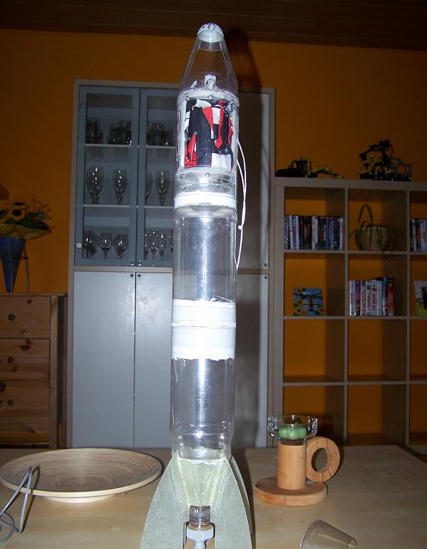

Hey ho ihr Gleichgesinnten,
ich möchte mal meine erste Wasserrakete sowie Primär das Bergungssystem vorstellen.
bestehend aus 3x 1,5l Mezzo Mehrwegflaschen,
2,5l Volumen,
Seeehr stabiles und trotzdem leichtes GFK Leitwerk das wechselbar ist,
Gardena system,
Bergungssystem bestehend aus einer "ImMaisfeldWiederfindAnlage" (Fensteralarmanlage Praktiker 4,75€ im 3er Pack) und einem 60 cm Kinderregenschirm-Fallschirm,

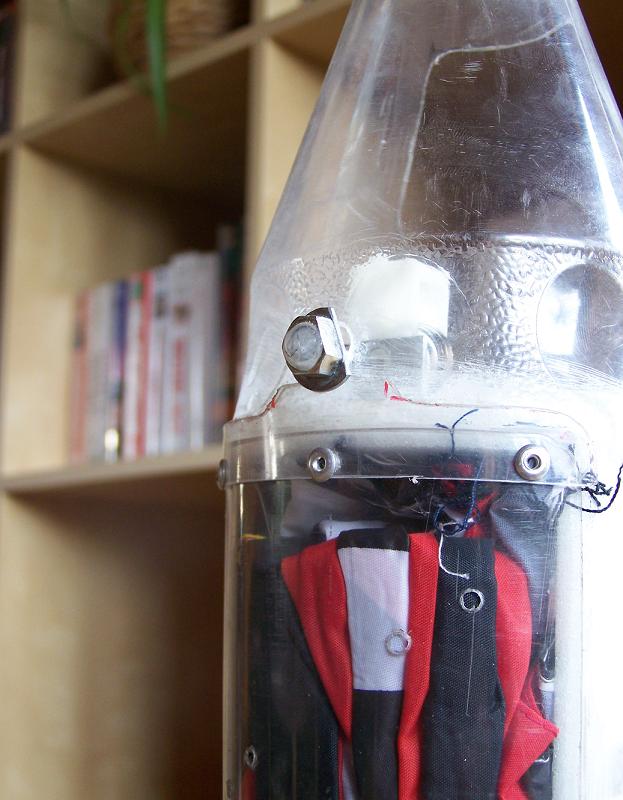

Fallschirmauslösung per Tommytimer und Exzenterscheibe (die ich so hier im Forum noch nicht gesehen habe)
Hier mal ein Gesamtbild der Rakete
Hier die Fallschirmauslösung

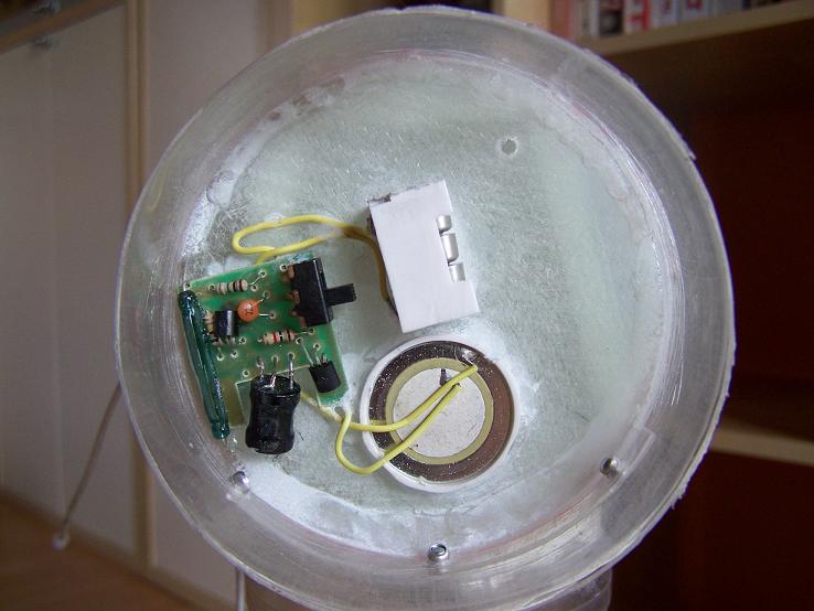

Hier die "ImMaisfeldWiederfindHilfe" mit 110dB Lautstärke

Über Positive sowie auch Negative Resonanz würd ich mich sehr Freuen.
Selbstverständlich stehe ich auch für Fragen zur Rakete zur Verfügung,
Gruss, euer Michl

Sehr schön! Ein gelungener Einstand!

Eine sehr schöne Rakete mit sehr viel nützlicher Beladung. Ich hab auch schon nach kleinen Elektronischen Piepsern gesucht, aber bisher noch keinen gefunden. Woher hast du deinen genommen? Feuermelder?
Schonmal jetzt alles gute für den Erstflug!!!

Tolle Rakete die du da gebaut hast und sogar mit "ImMaisfeldWiederfindAnlage".
Noch ne Frage. Was für einen Kleber benutzt du den?
Falke@ der Piepser ist eine Fensterlarmanlage die er soviel ich das beurteilen kann ausgeschlachtet hat.

wow, sehr geniale Idee den Fallschirm so auszulösen (bin gar nicht auf diese Idee gekommen) das spart ja einigen an Kraft für unsere elektronischen Auswurfsysteme => Kleinerer Motor => Weniger Gewicht => mehr Höhe.

wow tolle Rak mit Features. Was mich mal interessieren würde ist die "ImMaisfeldWiederfindHilfe". Genauer gesagt wie das aufgebaut ist, wie das Funktioniert und den Schaltplan.
Tja ich bin auch am Suchen von Piepsern und/oder Alärmen aber bin erfolglos. Daher ist dein System ganz interessant.

Diesen Fensteralarm kann man auch bei conrad kaufen.
selbstbauen ist teurer als kaufen!

Aber kann mir mal jemand erklären, wie der Fallschirmauswurf da funktioniert? Das kapiert ich nicht so ganz.

coole wara. sähe aber angemahlt noch besser aus.smile

Die einseitig gekappte Unterlegscheibe ist mit einer Mutter zusammen auf der Achse vom Timmer befestigt. D.h. wenn die Zeit läuft, dreht sich die Unterlegscheibe bis die gekappte Seite zur Klappe zeigt. Dann kann der Deckel wegspringen.
