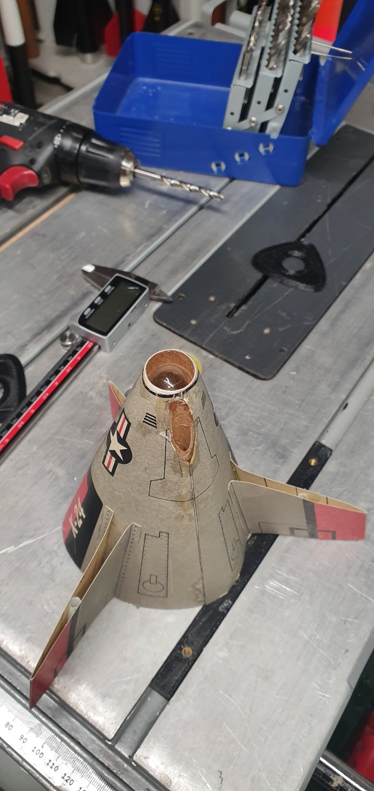

Beim stöbern auf der JimZ Seite ist mir die X-24 Bug in die Hände gefallen.
Ich konnte mich daran erinnern, dass das Modell immer für sehr viel Spaß gesorgt hat.
Die Flugbahn wahr allerdings nicht immer vorher zu sagen.
Vieleicht wird es jetzt besser.

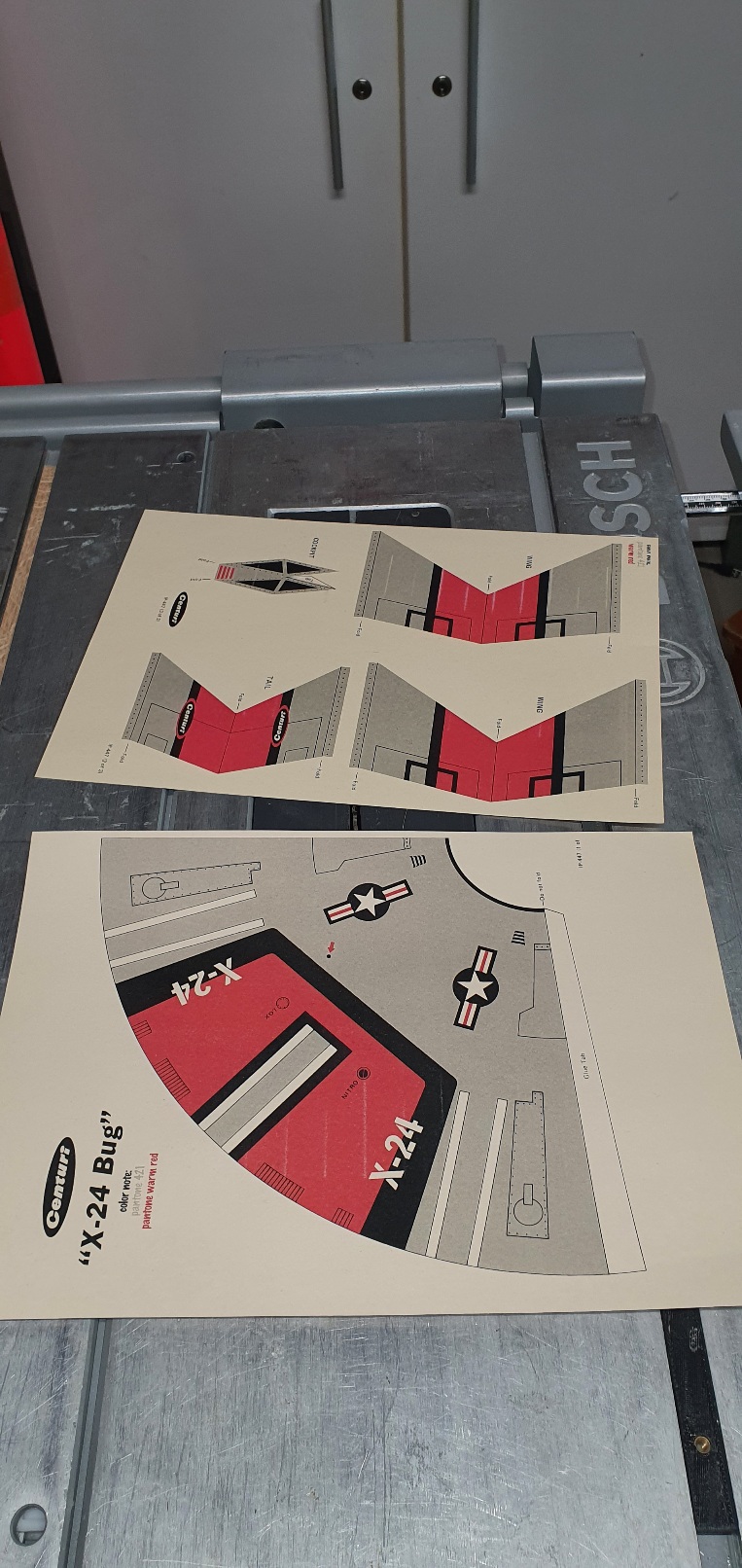

Da der Spant von der Seite von Jim nicht so toll ist, habe ich ihn neu gezeichnet und ausgedruckt.
Wer möchte kann den File bekommen.
Bastelbogen auf Trennblatt Karton ausgedruckt. Spant 2mm ABS
Boddy und Motorröhren verklebt .
und alles zusammen fügen.

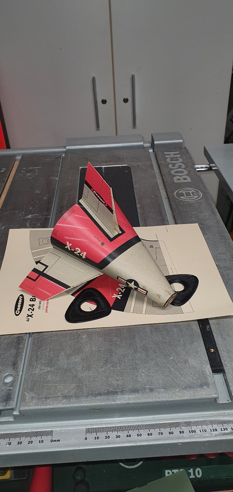

Die Spitze fehlt noch und ein paar kurze Trinkhalme für die Flügel.
Beiträge: 3034
Beitrag 7661114 [Alter Beitrag08. Februar 2026 um 19:55]
schon besser.

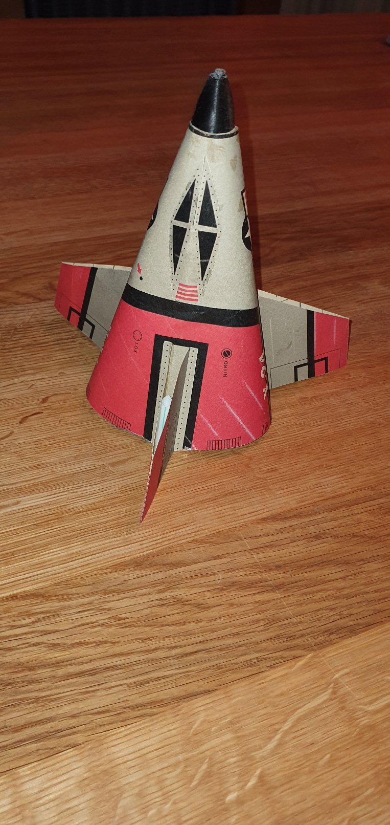

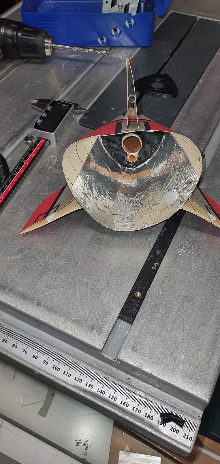

Leitstab-Ausgang, ist abweichend vom Bauplan.
Das böse Ende

Was für ein Motor hast du den dafür geplant bzw. was machst du mit der Spitze.
?? Ich habe das Bergungssystem noch nicht verstanden confused
Schöne Grüße
Beiträge: 3034
Beitrag 7661122 [Alter Beitrag11. Februar 2026 um 10:04]
der "Gleiter" wirft nach Brennschluss die Motorhülse aus und soll dann zu Boden gleiten.
Soweit die Theorie. Motorisiert kann man das mit B4 bis C3 evtl. auch D3. Das werde ich ausprobieren.

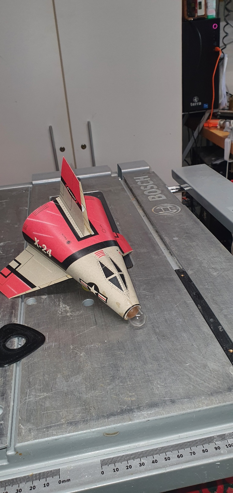

Die Spitze muss ich noch Drucken, das Glas-Dings wäre nicht so gut, obwohl es nicht schlecht aussieht.
Beiträge: 3034
Beitrag 7661123 [Alter Beitrag11. Februar 2026 um 21:43]
Noch ein bischen Aceton, dann ist das glatt.
