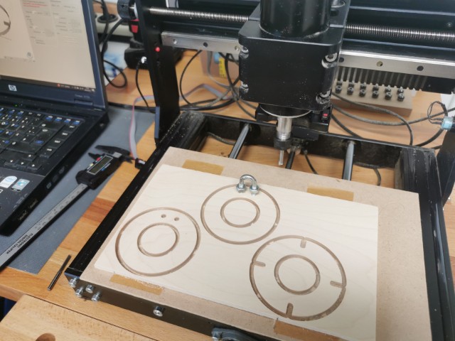

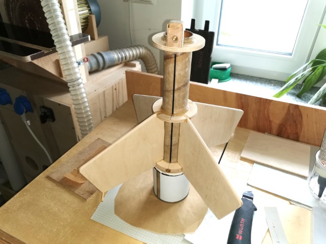

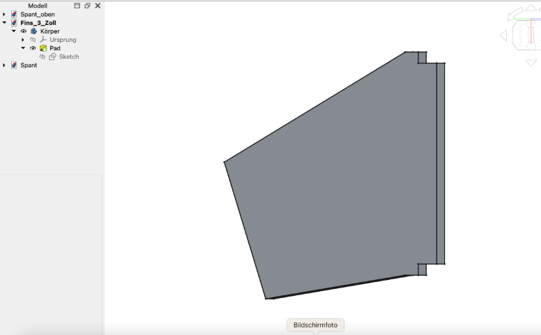

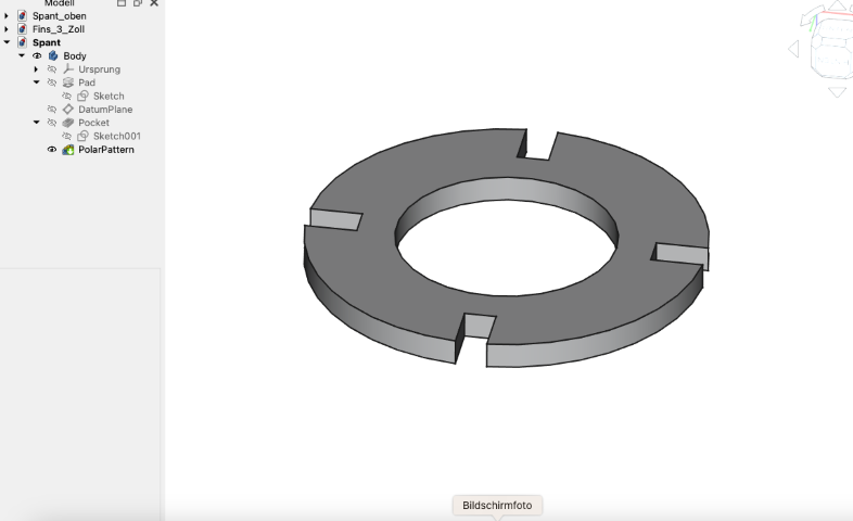

Da mir nur ein 3 Zoll Rohr mit Kuppler und Spitze zur Verfügung stand, ein Downscale der LOC 4" Gobin gestartet.
Spanten und Finnen mit FreeCad konstruiert, um sie mit meiner kleinen Chinafräse zu fräsen.

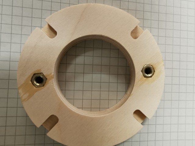

Beitrag 7659969 [Alter Beitrag08. Mai 2025 um 16:27]

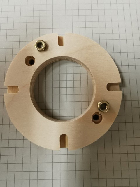

Muttern für Motorhalterung eingepresst. Hält besser als Einschlagmuttern, und ist einfacher zu machen.
Eingepresst mit Schraube und großer Unterlegscheibe.
kurz vor dem einpressen mit Schraube einen Tropfen Sekunderkleber an den Rand der Mutter.

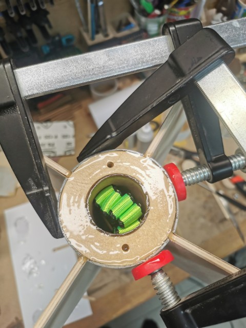

Dann Spanten, Motorrohr und Finnen mit Epoxy zusammen gefügt.
Löcher für Gewindeeinsätze(M4) der Railguides noch gebohrt und eingeklebt.

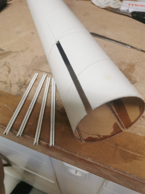

.....so es ging weiter mit dem Bau der Goblin.

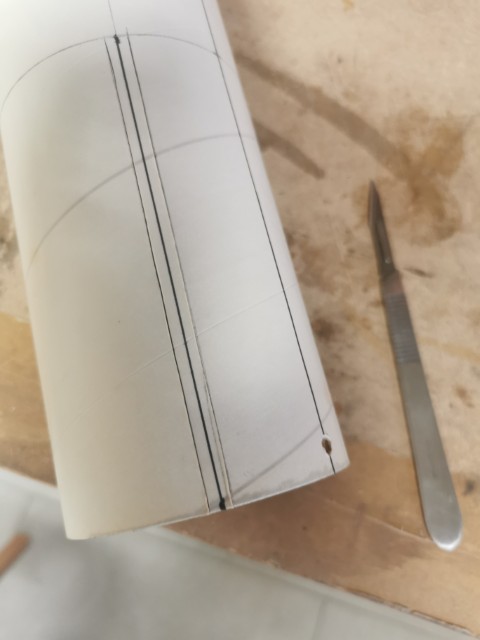

Referenzlinie auf dem Körperrohr angezeichnet(bei mir immer die Position der Railguides)
danach die Schlitze für die Finnen angezeichnet und aus geschnitten, mit Skalpel.

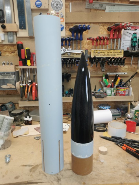

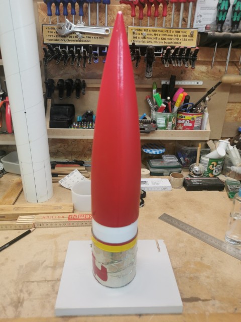

Als nächstes war die Spitze dran.
Die Spitze war ein Überbleibsel eines anderen Raketenprojektes, und schon mal rot lackiert mit 2K-Lack.
Lack nass angschliffen um sie für die Goblin schwarz zu lackieren.
Als Lackierhalter dient ein Stück Körperrohr von meiner gecrashten Sprintmad
und nun in Schwarz !!
ist trotz Sprühdosenlack, ganz gut geworden bounce

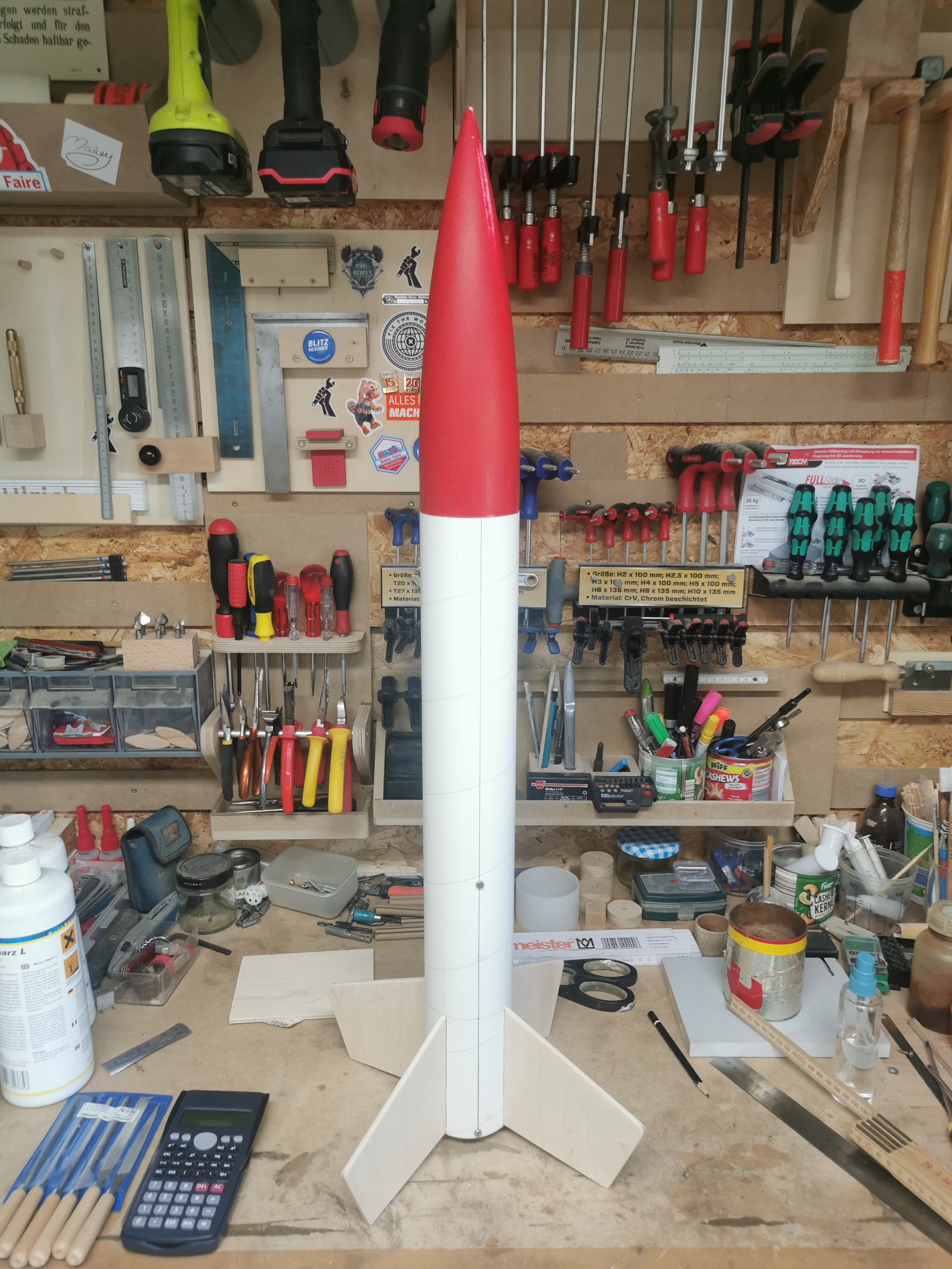

Beitrag 7659985 [Alter Beitrag15. Mai 2025 um 19:03]
Schon mal alles zusammen gesteckt...
noch mit roter Spitze ?!? wink

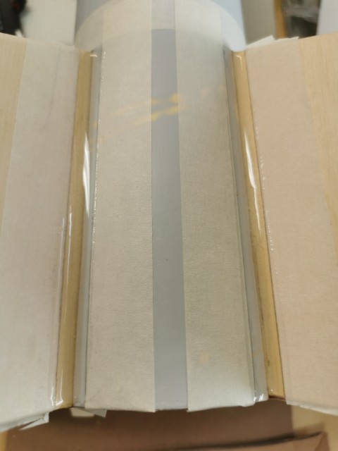

Beitrag 7659987 [Alter Beitrag15. Mai 2025 um 19:19]

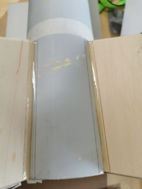

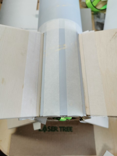

Körperrohr und Finnen- Motorrohrsektion verklebt.
Auf den Heckspant auch noch das restliche Epoxy aufgestrichen, lässt sich dan besser reinigen.
Fillets an den Fins angebracht..,
