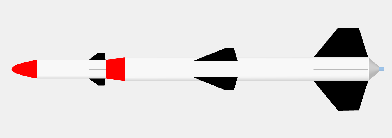

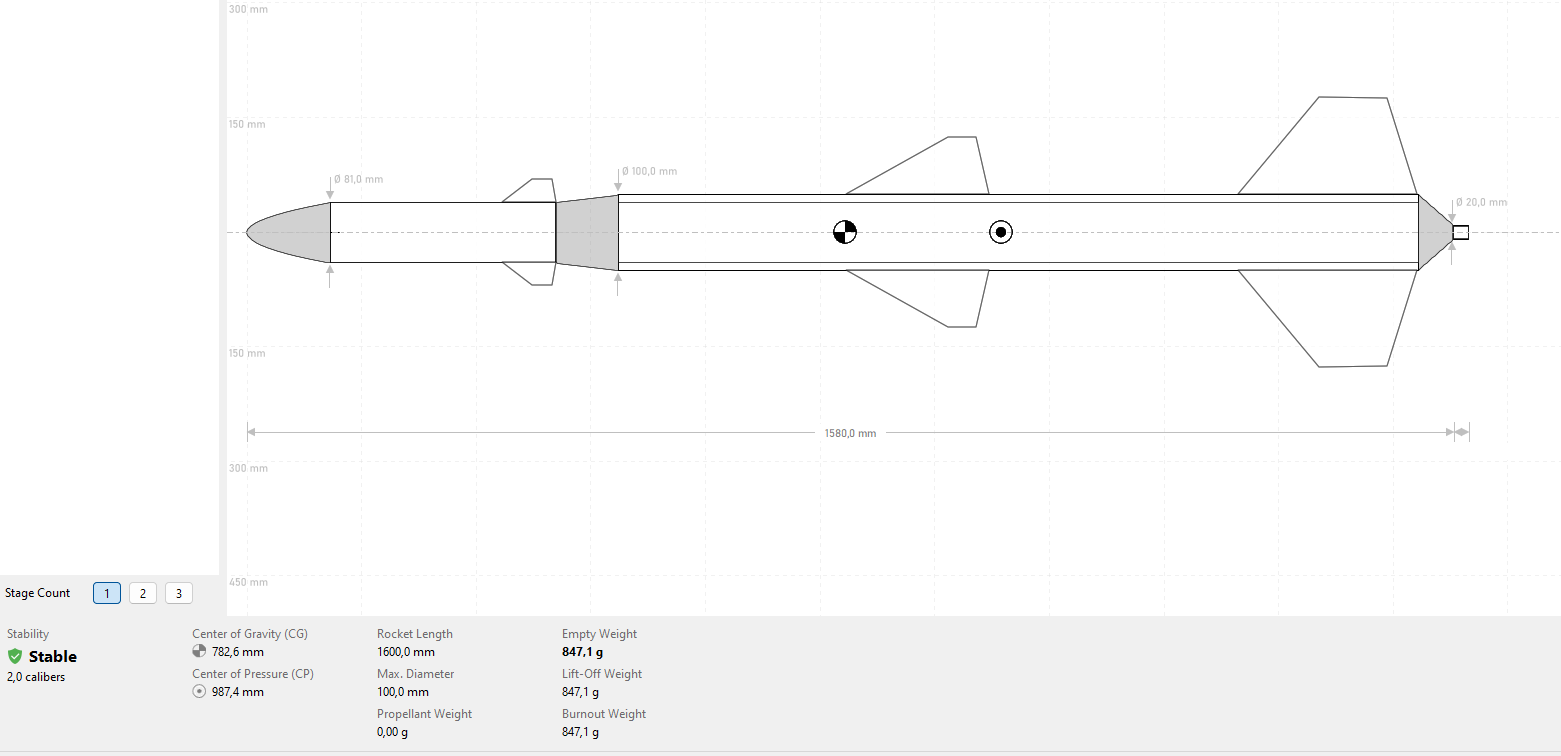

Hallo und nen gemütlichen Sonntag- Nachmittag !
Ich habe heute mal mit Space-CAD7 nen Entwurf gestartet für eine Wasserrakete (1Liter -Deit-Flaschen ) ! Das nutzbare Volumen wird ca. 6,5 Liter betragen ! Um den Drucktank selbst kommt zunächst Glasgewebe (Leinen 105gr/m²) , das Aufdicken von ca.81mm auf 100 mm realisiere ich mit einer "Mantelhülle" aus Styrodur (2 Hälften ) oder einzelne Ringe und das ganze wird dann ebenso mit Gewebe beschichtet u.s.w. !
Hierzu zunächst 2 Bilder :
Gruß Andreas
Beiträge: 2566
Beitrag 7659555 [Alter Beitrag28. Januar 2025 um 09:11]
ehrgeiziges Projekt für eine WaRa, bin gespannt auf Bilder. Bitte mache darüber einen Baubericht und poste den Fortschritt hier.
Beiträge: 5517
Beitrag 7659561 [Alter Beitrag29. Januar 2025 um 20:02]
dein Entwurf sieht super aus, ich glaube ich muss mein altes Space-CAD auch mal auf die Version 7 updaten...big grin !
