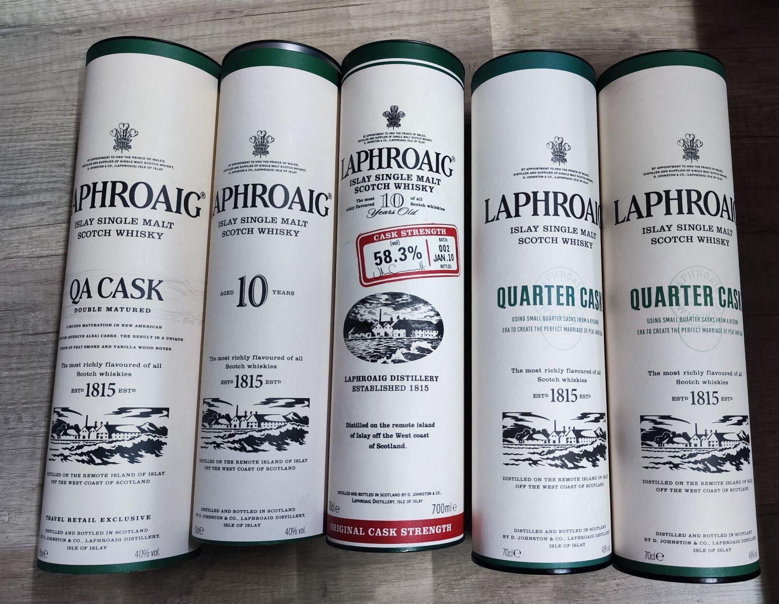

In den letzten Wochen sind mir immer wieder irgendwelche Rohre, Dosen etc ins Auge gefallen, bei denen ich dachte: Daraus lässt sich bestimmt eine Rakete bauen. Unter anderem auch ein paar Whiskeydosen die entweder im Wohnzimmer rumstehen oder die man bei Freunden an Silvester getrunken hat. Meine Story startet (zum Glück) nicht wie bei der FAXE-Power von Andreas mit "Was kommt dabei raus, wenn man mit ein paar Kumpels am Wochenende ein paar Flaschen schottischen Singlemalt trinkt" sondern damit, dass im Freundeskreis immer mal wieder Laphroaig angeboten wurde und ich darauf einfach gefragt habe, ob ich die leeren Dosen haben könnte. Also 4x 0,7l und 1x 1l Dosen gesammelt

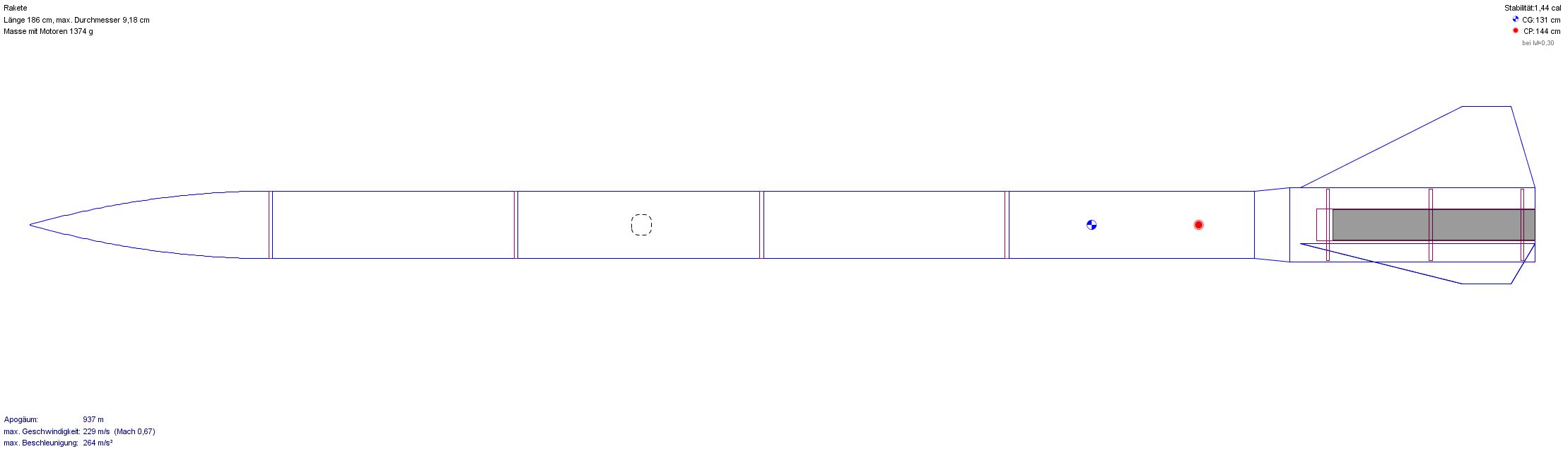

OpenRocket etwas gequält und heraus kam ein erster Gedanke zu so etwas:

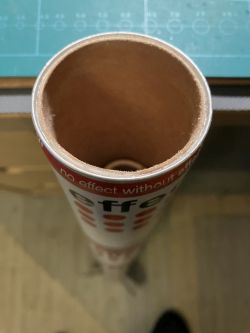

Wenn die Dosen gewissermaßen nur die Dekoration darstellen, kannst du alle Bautechniken wie gehabt einsetzen, wie für
- Befestigung der Finnen
- der Railbuttons
- Fallschirmausstoß
usw.
So habe ich es auch bei meiner "effect"-Rakete gemacht:

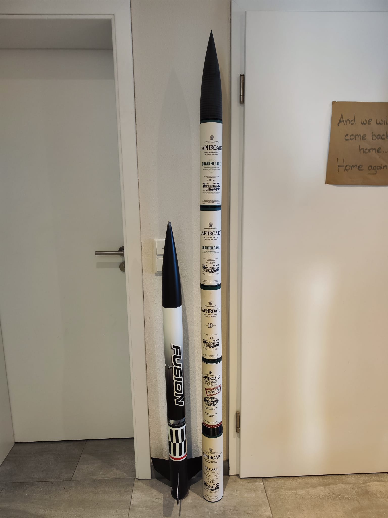

Die Adapter sind gedruckt und die Spitze auch.
Alles mal zusammengesteckt um die Größe zu erahnen.
Im Größenvergleich habe ich meine 3" Fusion X daneben gestellt
Dat wird was big grin

Sieht super aus ! Das wird grossartig ! bounce
Schneidiges Design.
Hast Du die Spitze am Stück gedruckt?
