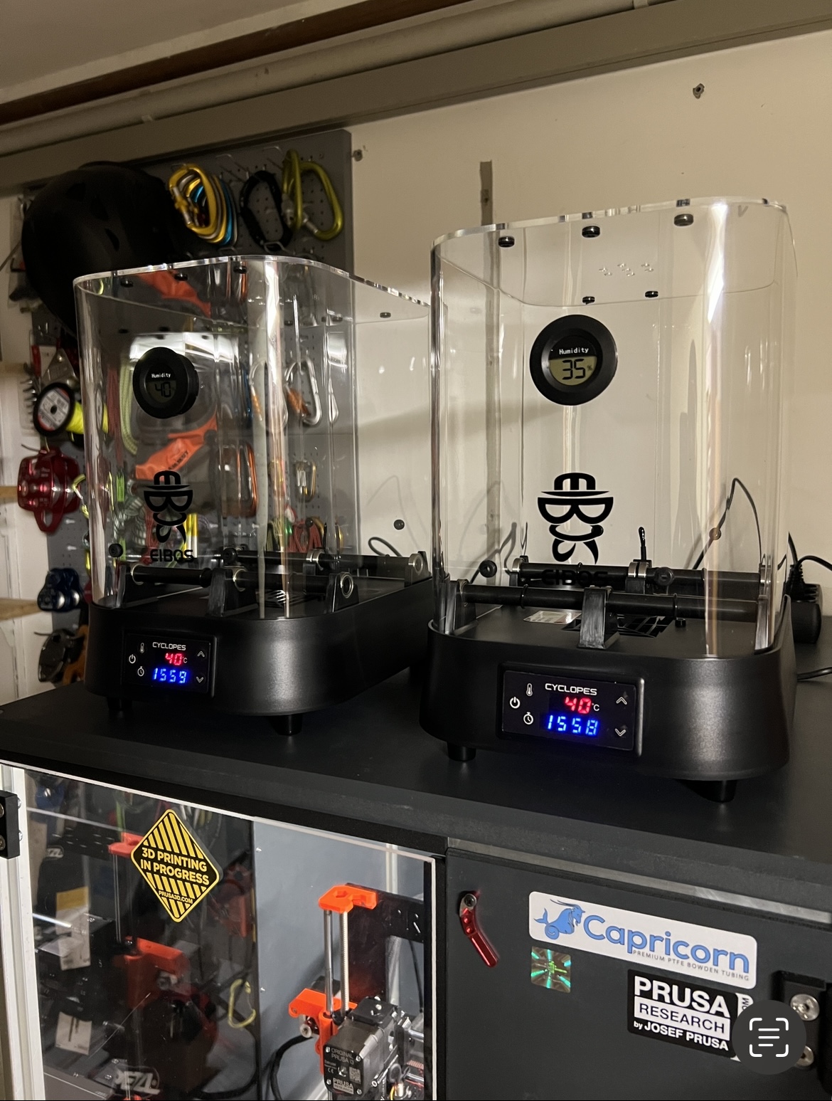

Hallo Oliver
Ich bilde mir ein vor allem bei PETG sehr große Unterschiede wahr zu nehmen.. einfach von der Rolle runter habe ich kleine Nasen an manchen Außenflächen festgestellt. Sowie bei filigranen Teilen massives Stringing bis hin zu teilweise matte Oberflächen.
Hatte mir dann einfache Filamemttrockner besorgt. Keine anderen Parameter geändert. Einfach 5h vorher die Rolle eingelegt und bei 45grad erwärmt .. Anfangs noch mit 40grad
> kein oder nur minimalstes Stringing mehr
> keinerlei „Nasen“ bez kurzzeitige überextrusion mehr
> immer Glänzende saubere Oberflächen
Ob es jetzt wirklich an der Feuchtigkeit im Filamemt oder dem gleichmäßigen Vorwärmen liegt kann ich nicht sagen. Aber ich habe bei PLA, PETG und ASA eine deutliche Erhöhung der Druckstabilität und Qualität wahrgenommen. Ich drucke nicht mehr ohne …
Ich Lager meine Filamente auch in mit Silica Gel gefüllten vacuum Bags …
Grüße Marco
Geändert von Doublegene am 11. Januar 2023 um 16:41

Beitrag 7654968 [Alter Beitrag12. Januar 2023 um 09:13]
Hi Marco,
Du hast eine beneidenswert schicke Druckerstation.

Beitrag 7654969 [Alter Beitrag12. Januar 2023 um 11:06]
Arbeiten die Filamenttrockner mit getrockneter Luft oder nur Temperatur ?
