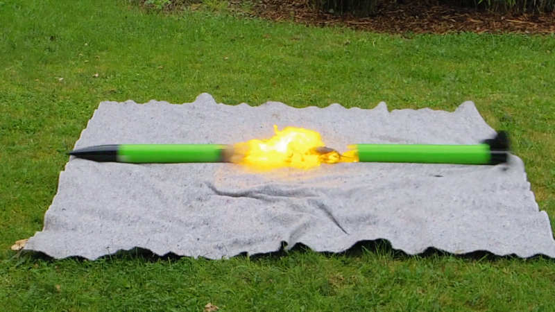

Heute wollte ich einen Test mit einem 2ml Zentrifugenröhrchen machen. Das Resultat war ernüchternd:
Wie man sieht, unten im Röhrchen befinden sich noch Flocken. Eine erwartete verpuffung blieb aus. Das Röhrchen war halb gefüllt und die Flocken hatte ich leicht zusammengedrückt. Darüber der Zünder mit Kappe direckt an den Flocken, der Deckel der Dose war geschlossen.
Nachdem ich das Zeug rausgekratzt hatte, versuchte ich ein Abbrennen mit dem Feuerzeug. Die Reste brannten recht gemächlich ab.
Hier noch ein Bild von den Flocken im Glas:
Die Konsestens ist nicht nass, aber es befinden sich Knubbel in der Masse. Es lässt sich leicht umrühren und staubt dabei.
Kann es sein, dass die noch zu feucht sind und mein Test deswegen nicht geklappt hat?

Dann ist zu vermuten, dass sie noch nicht ausreichend getrocknet waren. Es sollten keine Klumpen mehr da sein, sondern überwiegend alles pulverig bis auf feine Gerippe, die an „zusammengefegte Spinnennetze“ erinnern. Wie hast du sie getrocknet und wie lange?

das Röhrchen ist ja ganz schwarz geworden. Meine Vermutung ist auch dass die Flocken zu nass waren.
Ich hatte früher Blitzwatte benutzt, da konnte man das gut testen, in dem man einen kleinen Watteball auf der Handfläche angezündet hat. Wenn die Watte trocken ist gibt es einen Blitz und nichts passiert. Ist die Watte zu nass wird es in der Hand heiß, da die Watte zu langsam verbrennt. Ob man das mit Flocken probieren kann, weiß ich allerdings nicht.
Breite die Flocken doch mal auf einem Backblech aus und trockne sie noch mal.

Die Flocken werde ich morgen auf ein Backblech ausbreiten und einfach noch trocknen lassen. Probiere es dann die Tage nochmal und teile das Resultat mit.

Benötigt werden bei dem Durchmesser 1,2 - 1,5 Gramm Pyroflocken.
Vom Volumen her ist das mehr als bei SP, ich habe daher "Squibs" gebaut,
abgeschnitte Finger von Gummihandschuhen, Zünder rein und zubinden.
