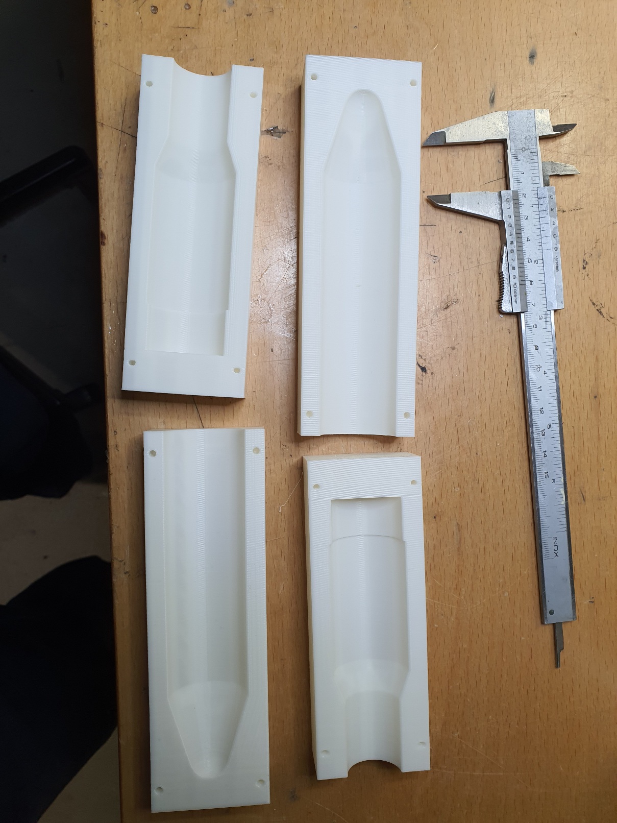

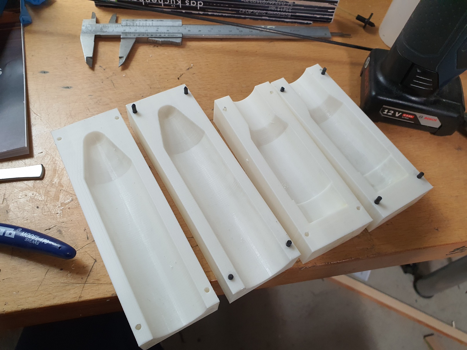

ich bin dann mal angefangen, einen kleinen "Versuchsträger" für meinen Eggfinder Mini zu konstruieren.
Ich versuche möglichst leicht zu bauen, damit man mit einem D9 einigermaßen nach oben kommt. Der Eggfinder Mini wiegt mit Akku 40 g, Altimax Simply denke ich noch mal das geiche. Wären die ersten 80g schon weg.
Die Nasa-Trailblazer hat mich schon länger wegen Ihrer schicken Nasenform gereizt.
Die Form habe ich "freihändig" in Tinkercad gezeichnet. 33 mm dick und bis zum Kuppler 200 mm lang.
Die Reduzierung geht auf 24 mm runter. Die untere Form hat einen Kuppler um das obere Segment aufschieben zu können.

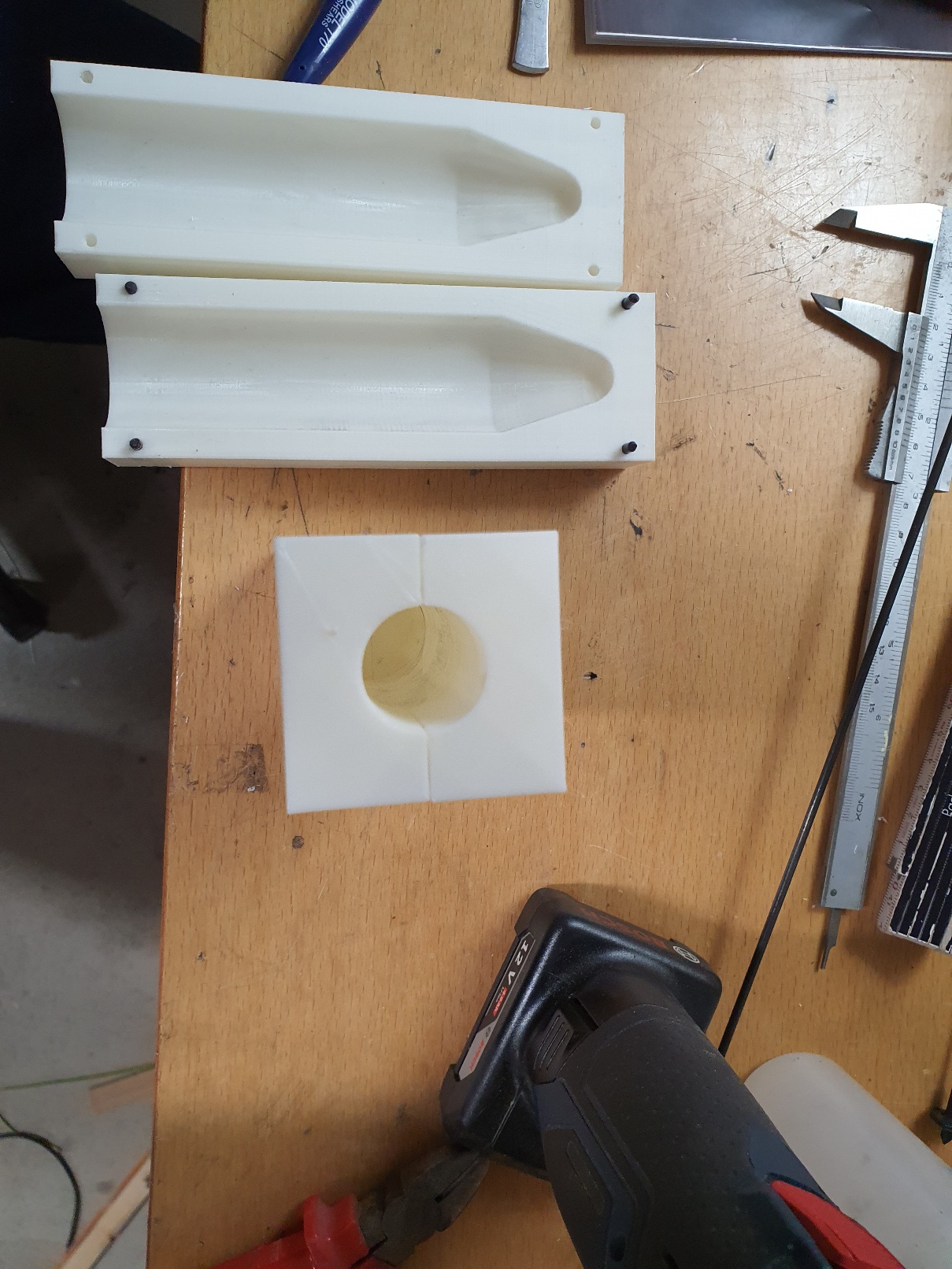

Die Form muss noch an einer kleinen Ecke geflickt werden, dann gehts weiter.

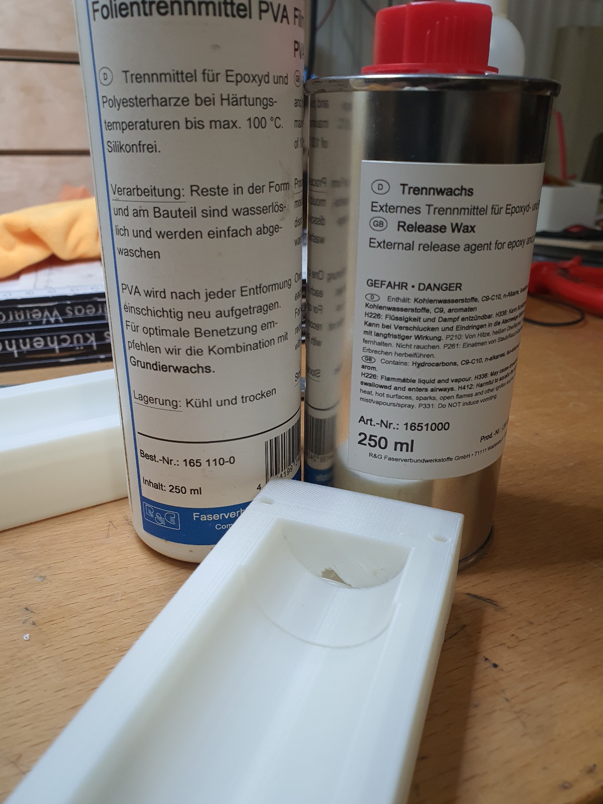

hast Du die Formen massiv gedruckt ? Ich hatte vor meinen Druckerproblemen mal eine Halbschale gebaut für eine Spitze (stehend gedruckt), um Material zu sparen und um Biegsamkeit für das Entformen zu gewähren. Klappt das bei Dir mit dem Entformen reibungslos ? Was für ein Trennmittel benutzt Du ?

ich habe mit 0,3mm Layerhöhe und nur 10% Infill gedruckt. Die anderen Formen, die ich bisher gebaut habe sind genauso gedruckt.
Die Formen werden vor dem ersten Laminieren mit Hartwachs poliert und dann mit Folientrennmittel von R-G eingepinselt. Bisher ist noch keine Form beim entformen kaputt gegangen.
Der Druckfehler ist auch nur bei dem Deckel vom Kuppler. Da hat das Füllmaterial nicht gereicht und es gibt ein kleines Loch. Da war halt nichts drunter was das Filament halten konnte. Ist aber egal, da es nichts mit dem Teil an sich zu tun hat.

bei 100% Infill hätte mein Druck , jetzt nur 2,5h, über 20 Stunden gedauert von den Warping-Problemen mal ganz abgesehen. Wie hast Du die Form gemacht? Einfach eine Konturschale? Das Rechteckige ist gut mit Klemmen zusammen zu drücken. Die Formen sind erstaunlich robust und vertragen mehrmaliges Abformen.

Hier kann man meinen ersten Konstruktionsfehler bewundern. Der Kuppler vom Unterteil hätte durch gehen sollen. So hat man nur die kleine Öffnung um das Laminat richtig anzudrücken. Da Harz und Matte teurer sind als ein paar Meter ABS, drucke ich es nochmal roll eyes (sarcastic)

Ich hab auch schon viel Schrott rumstehen. Wahrscheinlich hätte ich in deinem Fall einfach abgesägt, wenn der Kuppler offen bleiben kann und keinen Boden zur Stabilisierung benötigt. Aber du planst in Leichtbauweise, also wahrscheinlich relativ dünnwandige Teile, oder ?
