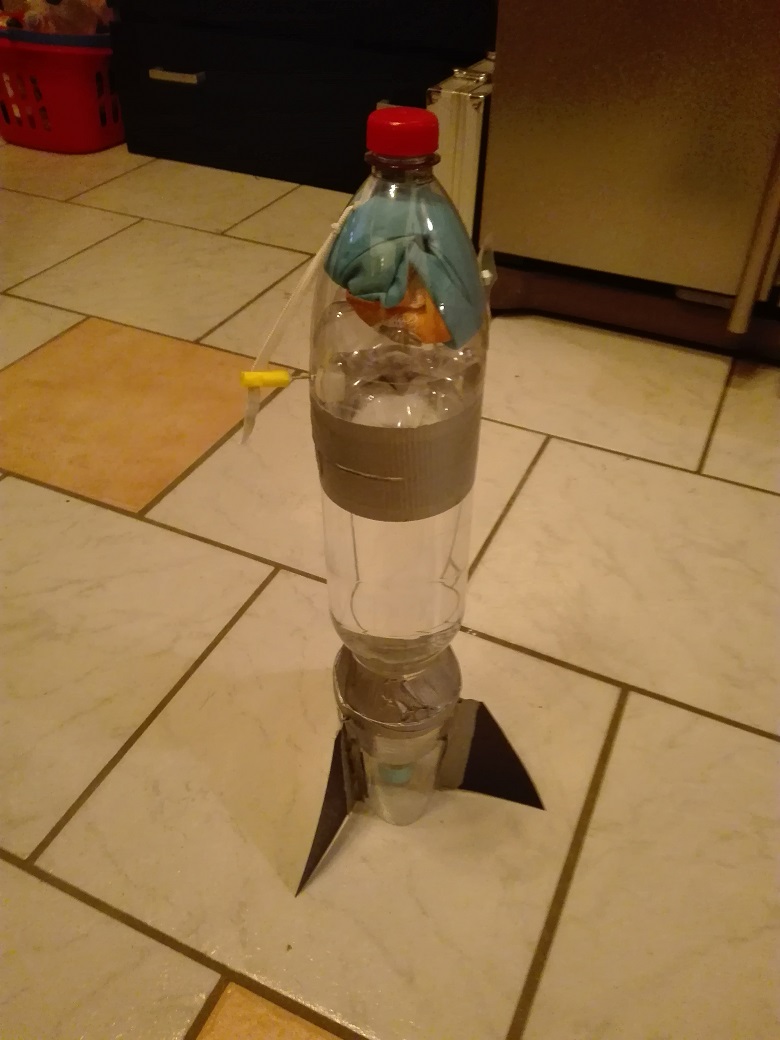

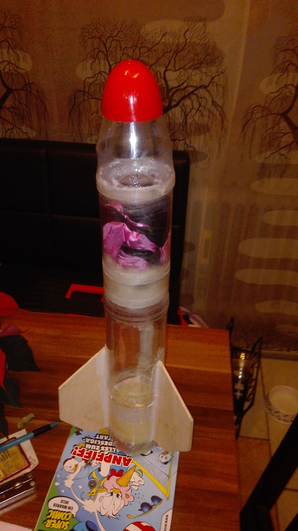

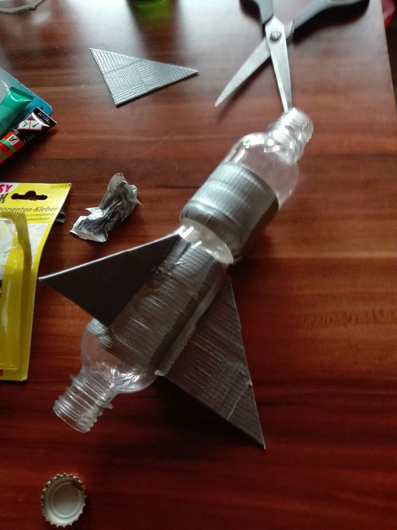

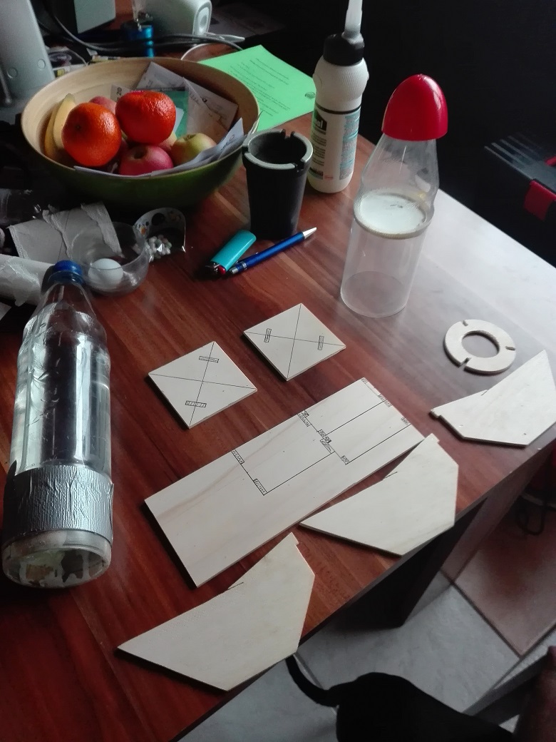

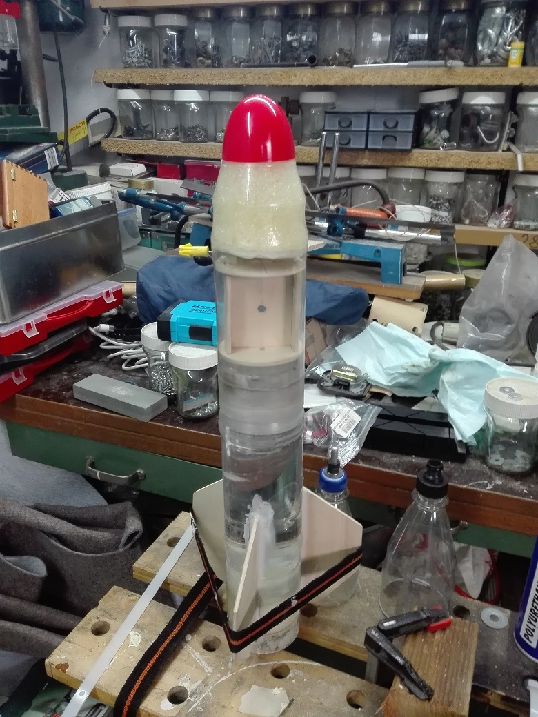

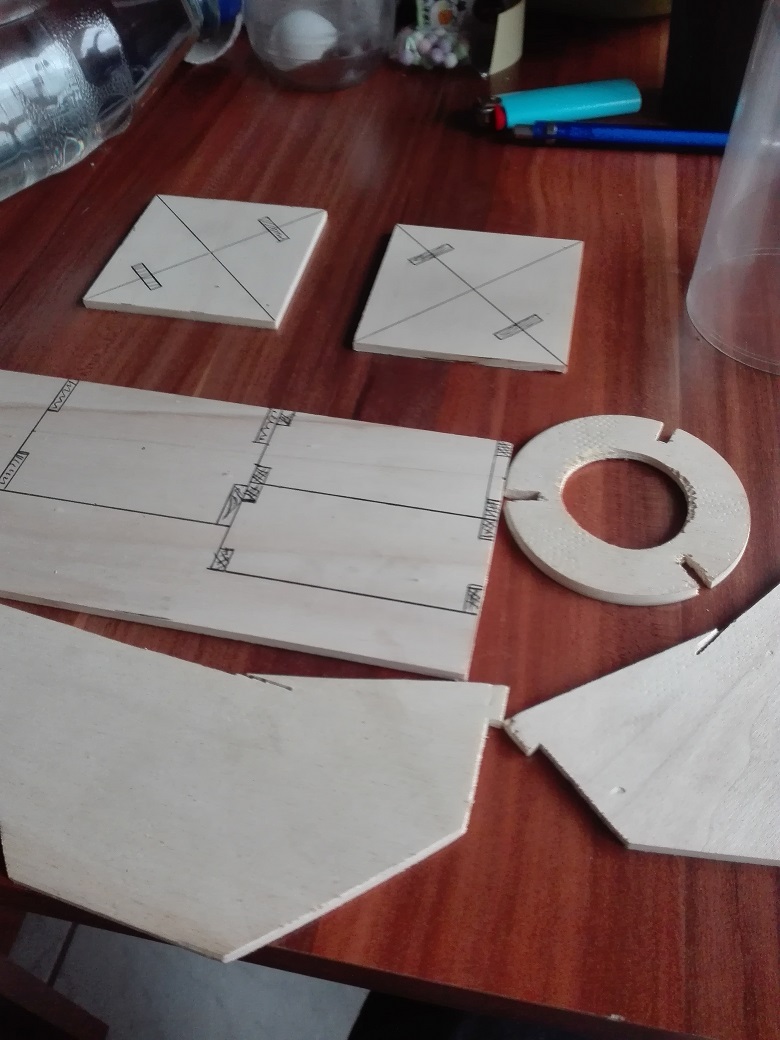

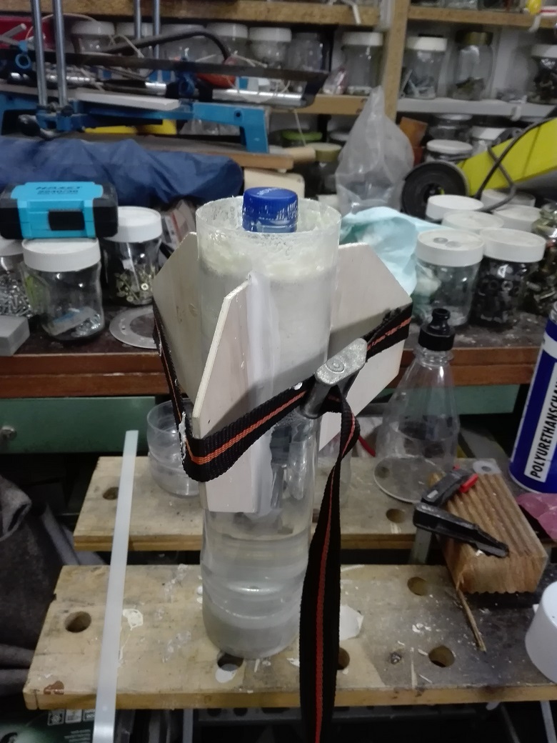

Die MickyMaus Rakete Die erste mit Schirm, die im Wald verschollen ist So zwischendurch gebastelt, als Gewicht hab ich Salz oben eingefüllt Das ist meine aktuelle, erste bessere Rakete
Neu Einsteiger
Beiträge: 2565
Beitrag 7638944 , Willkommen [Alter Beitrag28. September 2016 um 09:03]
und willkommen hier bei den Planschies.
Sieht vielversprechend aus deine Rakete ich hoffe ihr habe viel Spaß damit.

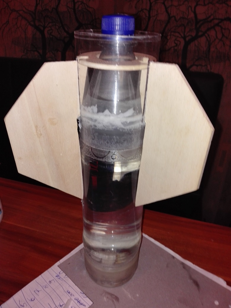

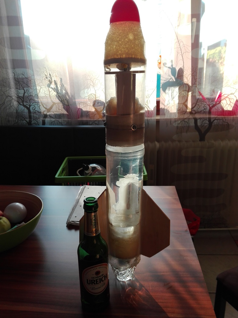

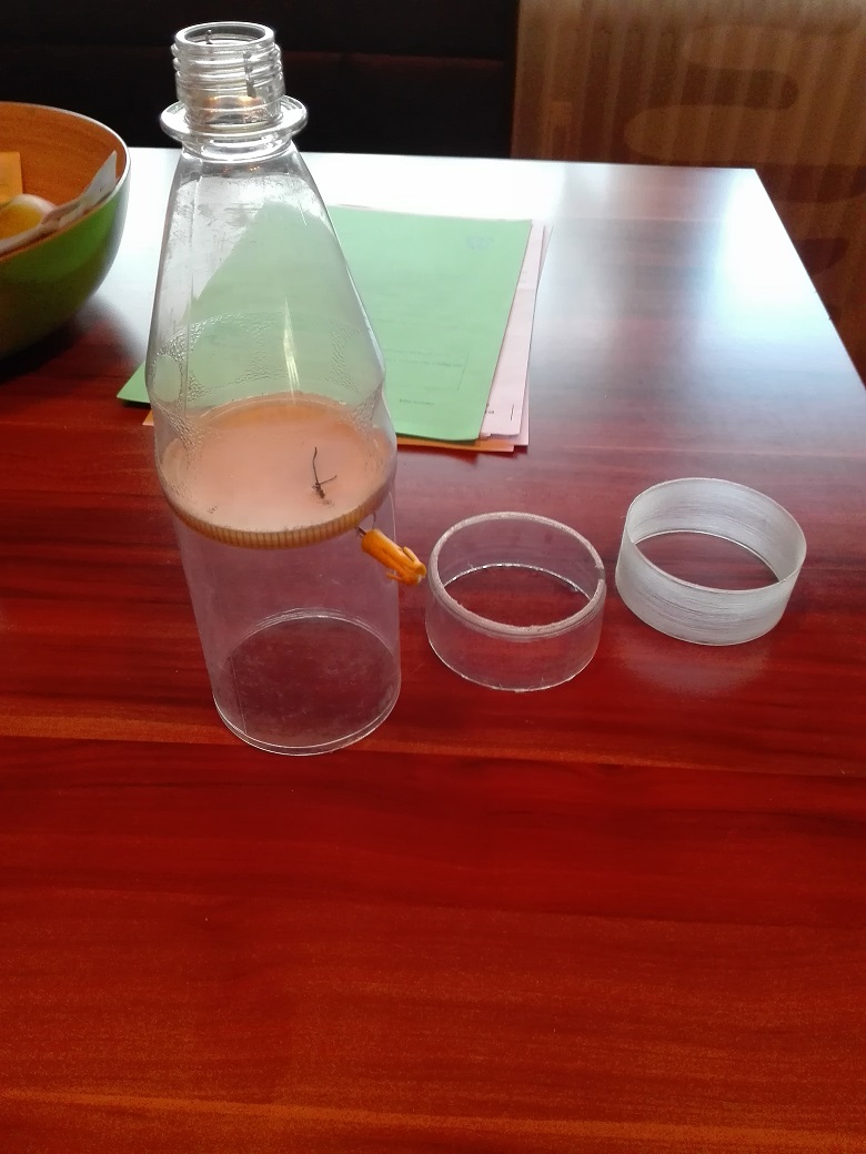

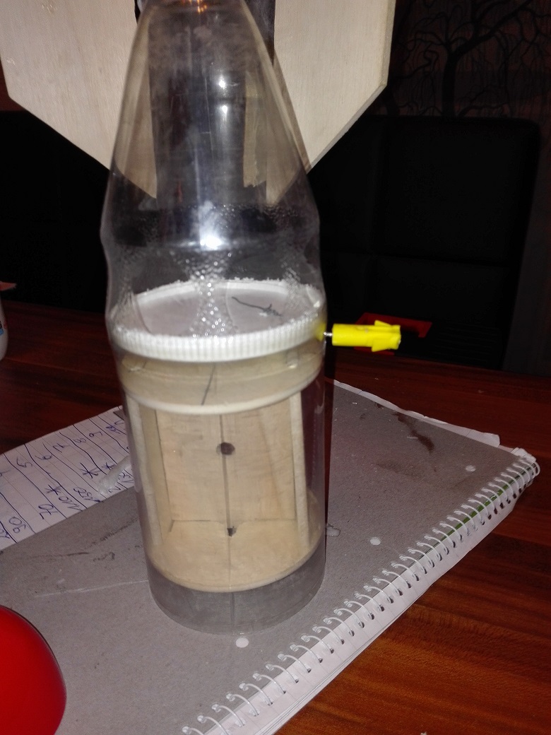

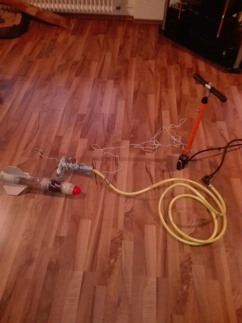

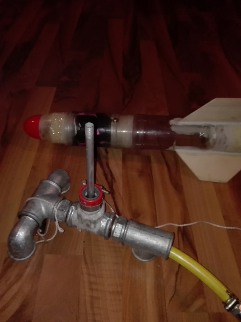

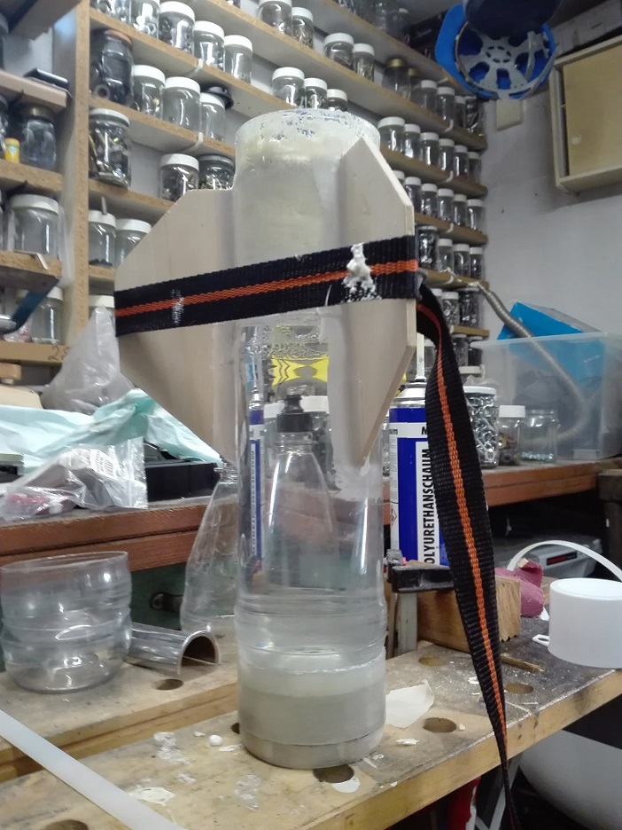

Hi Leute,
jetzt melde ich mich wieder cool
Nachdem meine Rakete leider aus ca. 80m aufschlug weil die Fallschirme nicht aufgingen und der obere Teil zerfetzt wurde, habe ich wieder neu aufgebaut. Diesesmal ohne Timer sondern mit abfallender Spitze.
Hat beim Jungfernflug super funktioniert und auch die weiteren 3 starts. Leider habe ich eine Leckage beim Rückschlagventil und ich kam nicht höher als 6 bar.
Aber zum testen war es optimal.
Mein Ziel ist als nächstes 12 bar und mit ca 350ml Wasser. Beim erst flug waren es ca 200ml und die besagten 6bar, ich schätze, dass es ca 30-40m waren. Meine Hoffnung liegt bei ungefähr 80 - 100m.
Dafür muss ich noch irgendwie Gewicht sparen und den Schwerpunkt weiter in die Spitze legen.....wie weiß ich noch nicht confused
Bin aber trotzdem froh und auch etwas stolz, dass zumindest die Bergung funktioniert.
Jeder weiss wie ärgerlich es ist, wenn man stundenlang bastelt und dann gehts kaputt grazy2
