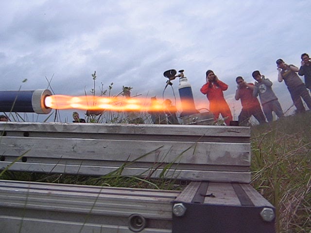

Original geschrieben von Andreas Block
Das selber bauen von Feststoff-Raketenmotoren ist in Deutschland leider nur wenigen Leuten
mit einer speziellen Ausnahme bzw. Herstellererlaubnis erlaubt.
In Polen nur wenigen Leuten konstruiren die Motoren, und nur wenigen Leuten bauen die Raketenmodelen smile .
Ich denke endlich wir werden speziellen Ausnahme bekommen, aber zuerst ein spezial Amt entstehen muss wink
Hybridmotoren bilden da eine Sonderstellung, so das sich die Motorenentwicklung hier in der
Hauptsache in dieser Richtung entwickelt smile !
Das ist eine wunderbar Foto cool Mein Hertz brennt !!
In Polen nimand versteht sich auf Hybridmotoren.
Meine mainung nach fliehen wir nicht vor dem Hybriden. Information uber Euer Wisse in diese Thema ist sehr wertvoll.
