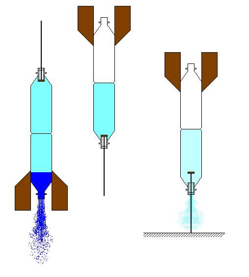

Servus!
hier mal ne etwas waghalsige und vielleicht auch verrückte Idee, noch nicht ganz ausgereift, aber man könnte es ausbauen: Ne Rakete mit Bremsantrieb. In der oberen Flasche befindet sich komprimierte Luft (hellblau), das Ganze wird durch einen ventilartigen Stopfen verschlossen, an dem ein entsprechend langer Stab gefestigt ist. Wenn nun die Rakete runterkommt, stößt sie mit dem Stab auf den Boden, das Ventil öffnet sich und die Luft schießt heraus. Durch den Impuls wird die Rakete gebremst. Wie hoch der Druck sein muss, um die Rakete einigermaßen sanft abzubremsen, muss ausprobiert werden. Ich habs noch nicht ausprobiert und werde es auch vorerst nivht tun, da habe ich noch zu viel anderes vor, was in meine "Große" reinkommt. Hier mal ne Skizze: Folgende Datei wurde angehängt: "Es ist besser nichts zu tun, als mit aller Mühe nichts schaffen!" (chin. Sprichwort) |

Jau, das hab ich auch schon mal gesehen, und zwar hier (weiter unten)
Also eigentlich müsste das gehen. An die Spitze müsste vielleicht noch eine kleine Platte oder sowas, damit sich der Stab nicht in irgendeine weiche Wiese bohrt. Gruß Robert |

Könnte klappen... Nur find ich das immer ein bissel ... hm ... waghalsig, einen Drucktank in ne Rakete einzubauen, der nicht zum Antrieb gehört. Wenn er nicht auslöst und aufschlägt platzt er und das ist logischerweise gefährlich. Wenn schon ein Bremstriebwerk, dann doch mit Wasser, das dann der SChub größer ist und zusätzlich der SChwerpunkt nach vorne verlagert wird, was dann sicherstellt, dass die Rakete auch wirklich mit der Spitze zuerst ankomt.
Robby hatte da auch schonmal so ne Idee mit einem Airbag, ich denk das wär sogar noch ein bissel sicherer, aber hat jemand ne Ahnung, aus was man einen Airbag fertigen könnte, der den Aufschlag einer Rakete überlebt? Alle sagten: Das geht nicht. Dann kam einer, der wußte das nicht und hat's gemacht. |
