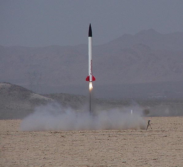

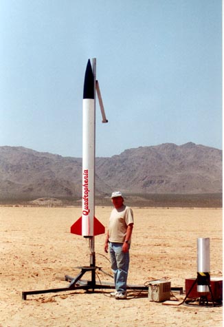

Hybridcluster - kein Problem: Hier sehen wir die "Quadrophenia"....

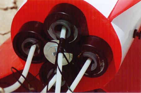

4x RattWorks K240....

5310 N/s Schub, und das 8,4 Sekunden lang - das wär doch was....
