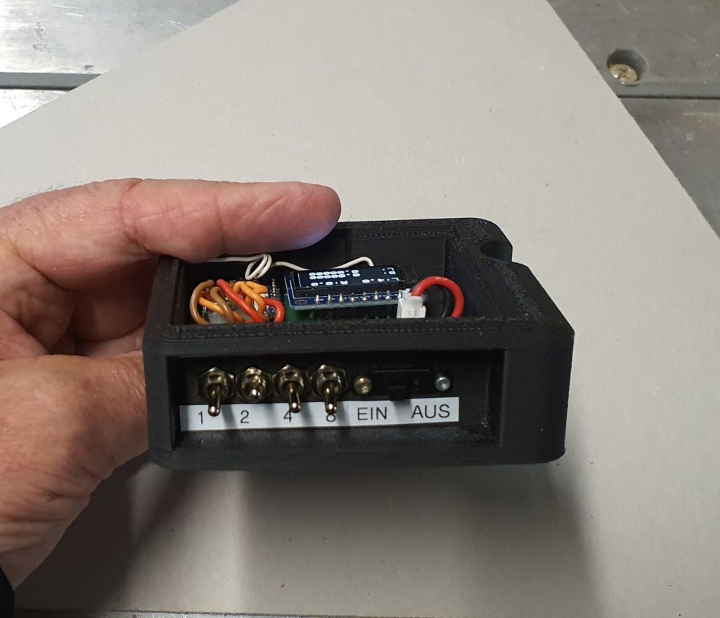

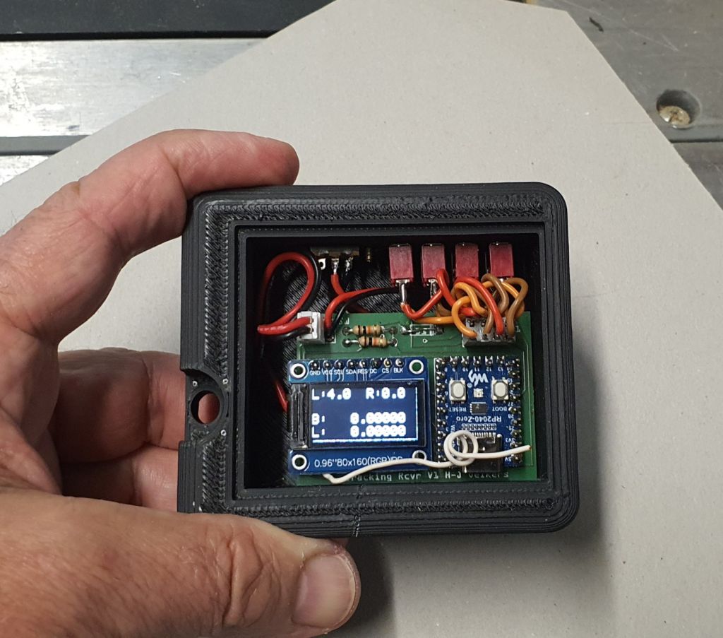

Auf vielfachen Wunsch möchte ich Euch mein Lora-Case zur Verfügung stellen.
Der Empfänger ist von außen zu kodieren, was den Vorteil hat, dass man z.B. beim Suchen mehrere Empfänger auf einen Kanal betreiben kann. Beim RJD hatten wir im Erbsenfeld ab 200m wieder Empfang und eine nach Korrektur der Koordinaten.
Ist also Luxus und nicht zwingend nötig.
Hier ist der Link zu Tinkercad. Dort kann das Modell als .stl Datei runter geladen werden.
https://www.tinkercad.com/things/3SH12bRc2Y1-lora-rx-case
Bei Fragen oder Unstimmigkeiten bitte melden.

Deine Box sieht sehr solide aus! Ich habe nur ein Bedenken:
Die außen sitzenden Schalter für die ID verführen dazu, schnell irgend etwas ein- bzw. umzustellen. Momentan ist das aber nicht nötig, da ich jedem eine eigene ID verpasse. Wenn wir uns alle daran halten, bekommen wir keine Konflikte, jedenfalls so lange nicht wie unser Adressraum ausreicht.
Mit Jumpern ist bei 15 Schluss, aber die danach folgenden Teile bekommen eine Einstellmöglichkeit über Taster.

Beiträge: 2935
Beitrag 7660149 [Alter Beitrag04. Juni 2025 um 14:52]
da gebe ich Dir vollkommen Recht.
Ich hatte es aber gebaut und einige "alt" Lora Besitzer hatten Interesse daran. Man muss die Schalter nicht verbauen und kann die feste ID belassen. Ist aber trotz allem ein handliches robustes Gehäuse, dass man sich um den Hals hängen kann.
Für die neuen Empfänger könnte man das ganze noch etwas schmaler bauen und die Schalter weg lassen.
Wenn daran Interesse besteht zeichne ich das gerne um bzw. es kann jeder es in Tinkercad selber anpassen. Die Datei habe ich öffentlich gestellt.

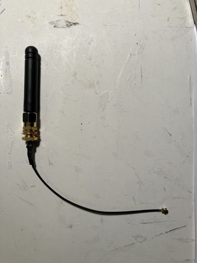

Ralf, noch eins:
Die besten Ergebnisse erzielst du mit der gerade gezogenen Antenne. Sie soll für 868 MHz ca. 82 mm lang sein. So ist es eine Art Wendelantenne.
Du kannst es ausprobieren, indem du den Sender anschaltest und bei gleicher Lage, aber unterschiedlicher Biegung der Antenne den RSSI-Wert beobachtest. Der ist ein (logarithmisches) Maß für die Empfangsfeldstärke.
Man kann auch so etwas nehmen:
Dann muss die Drahtantenne aber ausgelötet oder abgeknipst werden.
Bei mir waren die Ergebnisse nicht so gut wie mit dem einfachen Draht. Kann aber sein, dass die Antenne in Wirklichkeit für 915 MHz optimiert ist (Was eben bei Aliexpress für 868 MHz so angepriesen wird).

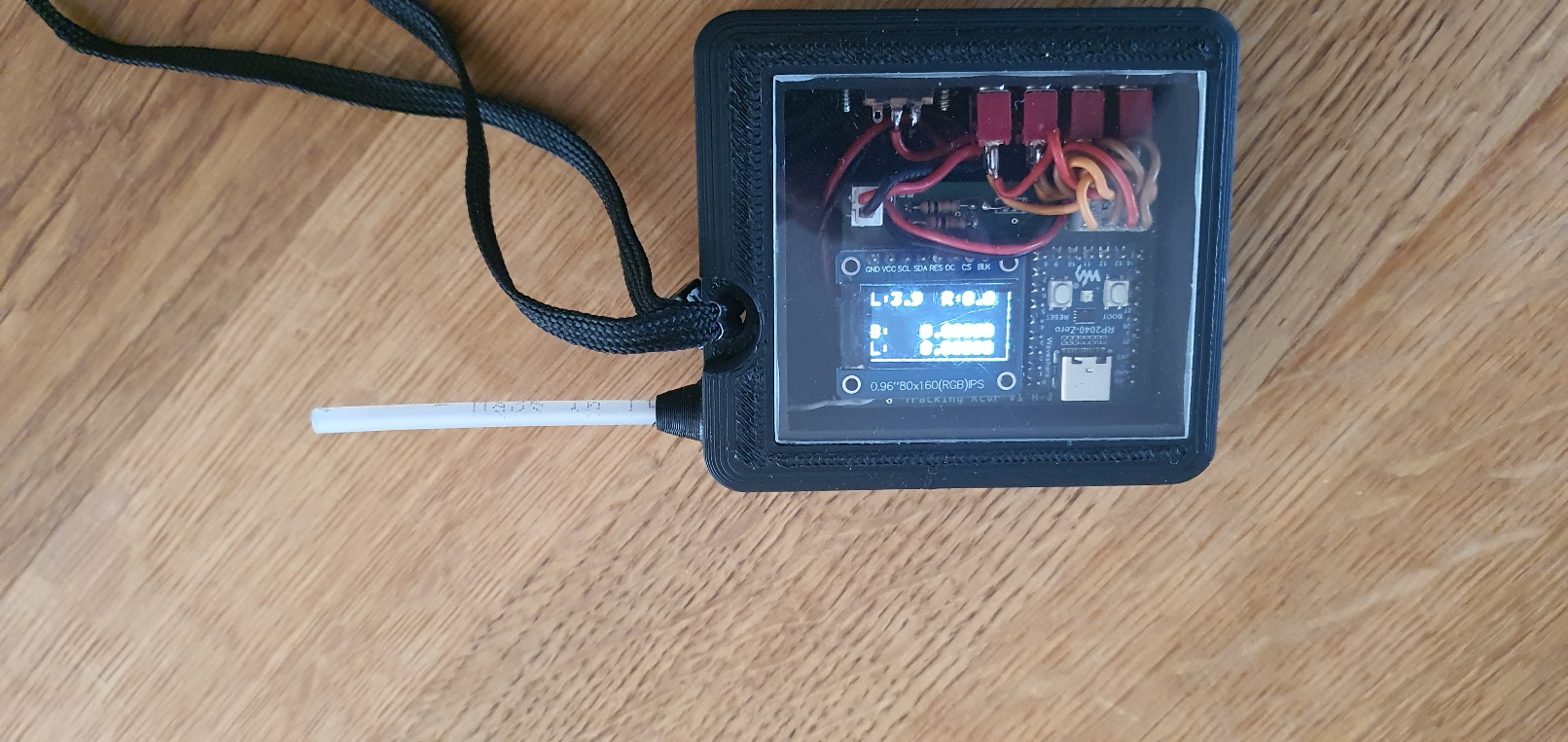

Beitrag 7660151 [Alter Beitrag04. Juni 2025 um 16:11]
das Bild täuscht. Die Antenne geht jetzt schön gerade aus dem Gehäuse und wird durch ein kurzes Röhrchen vor Verbiegungen geschützt. Bild liefere ich nach.
Beiträge: 2935
Beitrag 7660159 [Alter Beitrag04. Juni 2025 um 17:49]
Die fertige Version.
