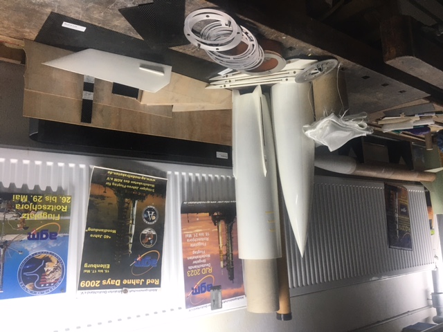

Soo, nachdem ich zum RJD23 von Andreas die Noris A4 erhalten habe( nochmals Danke dafür), mit Matthias einige Male über den Bau fachsimpeln konnten und zudem zZt. Bauferien im Altbau meines Sohnes sind. Was lag näher, mal alles für den den Bau benötigte zusammen zutragen.

Zuerst hab ich mal einen Kuppler erstellt... Ob ich den aber genötige, wer weiss!? Das ergibt sich noch, da ich mir mit der Trennung und Bergung noch nicht ganz sicher bin.

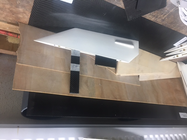

Ich hatte Glück, habe noch einiges an 2mm Stiirnholzbalsa gefunden zweck TTW-Flossenbau als Sandwich: Balsa/0,5mmCFK.Platten. Die Flossen und der Booster waren bereits geschlitzt. Also TTW in 3mm Sandwich mit CFK Stab als Verstärkung noch. Das Material  Mit Reststücken zur Probe mal Der Aufbau vor der Presse in der Presse fertig

Zuerst wollte ich das TTW uber die ganze Schlitzlänge machen, nun sind pro Flosse 2 Sandwich zw. besserm ausschäumen. Sandwich am einharzen mit 40min. Epoxyd. alle fertig und re.Flosse bereit zum ausschäumen. mal zusammen gesteckt, die Neugier war grösser

Und weiter geht es. Spitze und Booster in Schalenbau wies in xyer Glasfaser, dabei recht schwabbelig und nicht so stabil. Daher hab ich denen 225er Glasfaserstreifen genehmigt. Noch nicht das Gelbe vom Ei, aber deutlich besser. Gut es kommen noch ALuspanten und ein 5" Innenrohr hinein. Der Zwischenraum wird komplett ausgeschäumt.
