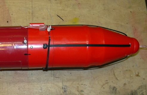

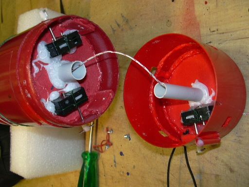

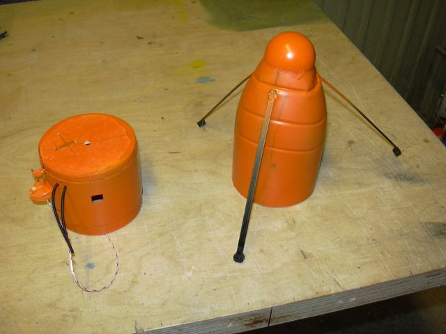

ich hab mal wieder was gebastelt und ein paar Bilder gemacht.
Diesmal ein Raketen-Modul um Nutzlasten abzuwerfen. Da es in der Spitze der Rakete eingebaut ist habe ich aus den bekannten Gründen nicht vor hier den einzigen Fallschirm meiner WaRa einzubauen aber vielleicht ein paar Fallschirmspringer oder Bonbons.
Das ganze System beruht auf drei Kabelbindern die in der Spitze der Rakete angeklebt sind und in dem Unterteil in eckige Löcher greifen. Wie immer wird durch einen Timer das ganze System "zugehalten".
Dies System hab ich irgendwo im www gesehen hab aber nicht mehr die Seite wiedergefunden. Also wenn sie jemand findet dann hier posten.
Hier das Bild vom Unter- und Oberteil man sieht deutlich wie die Kabelbinder abstehen und das eckige Loch im Unterteil dazu.

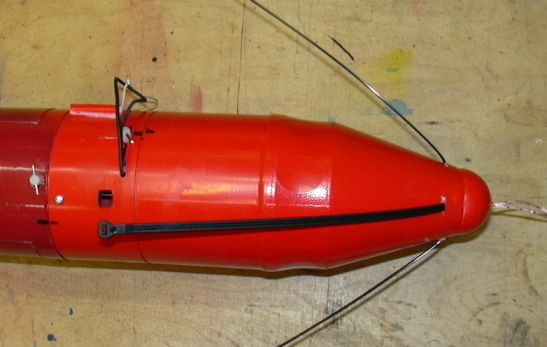

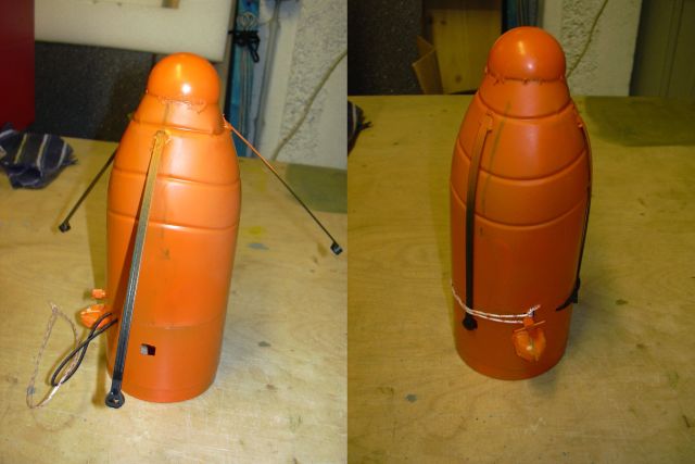

Hier sieht man das Modul im ausgelösten- und verriegeltem Zustand.

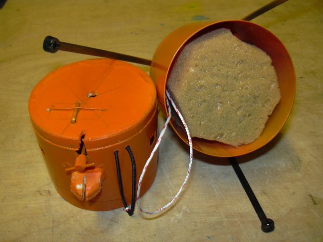

Zum Schluß noch ein Bild auf die Innenseite der Spitze. Hier habe ich einen Schwam eingeklebt damit auf die Spitze ein bischen Druck aufgebaut wird wenn sie beladen ist. Sonst würde sie ja nicht von dem Unterteil abfallen. Die Schlaufe ist an der Spitze der Rakete befestigt und wird an der Nutzlast oder an einem eigenen Fallschirm befestigt.
So jetzt seit ihr dran .......

die Flasche ist eine 1l Apolinaris für das Ober- und Unterteil. Das das Unterteil Dicker aussieht ist wohl eine optische Täuschung.
Ich habe einfach aus einem Ring einen Streifen ausgeschnitten und den dann um eine Sperrholzscheibe geklebt. Damit das Ganze auch passend wird hab ich den Ring und die Scheibe in Frischhaltefolie gelegt und in einen orginalen Ring hineingelegt und verklebt.
Wenn dann alles getrocknet ist kann man den Ring abziehen die Folien entfernen und die Konstruktion passt dann sauber übereinander.

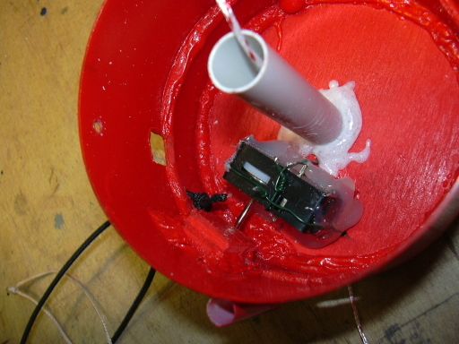

da ich mal wieder ein Fallschirmspringer abwerfen wollte habe ich mal ein großes Nutzlastmodul gebaut.
Dies Modul passt auf alle meine 1,5l Flaschen WaRas wie z.B. die SST WaRa 3600.
Das Modul besteht aus einem Unterteil das aus einem Rohrstück, einem Ring und einer Sperrholzscheibe besteht. Der Ring wurde ein wenig geschrumpft damit er einen abgerundeten Kragen erhält und dann eingeschnitten und in das Rohrstück eingeklebt. Dann die Scheibe einsetzten und das ganze schleifen das die Spitze locker aufgesteckt werden kann.
Den Timer habe ich auf ein Reststück 8mm Sperrholz gesetzt und noch ein weiteres Reststück innen an die Flasche geklebt da die Auslösung des Timers nicht über einen Triggerstab erfolgt sondern über ein kleines Plätchen das in einem Schlitz steckt. Dies Plätchen kann entweder an der Rampe befestigt werden oder über einen Fallschirm herausgezogen werden.
Damit habe ich dann die Möglichkeit entweder eine Nutzlast abzuwerfen z.B. ein paar Fallschirmspringer oder Bonbons confused oder aber einen großen Fallschirm für eine zwei stufige Bergung.
Wenn ich einen weiteren Fallschirm verwenden möchte habe ich gleich noch ein Band durch das Fallschirmmodul verlegt und damit sich das Band nicht in den Timern verhaspelt habe ich noch ein Stück Rohr eingeklebt.
Die Kabelbinder in der Spitze habe ich einfach so eingekürzt das sie mit dem Kopf in das eckige Loch in dem Unterteil passen und oben ca. 2-3cm in die Spitze hineinragen. Dann habe ich die Kabelbinder mit Malerkrep fixiert, die Schlitze mit dem Malerkrep abgedeckt und dann von innen PU Leim mit einigen Tropfen Wasser eingefüllt. Der Kleber mit dem Wasser schäumt dann auf und hält die Kabelbinder bombenfest.
Aber hier mal ein paar Bilder.
