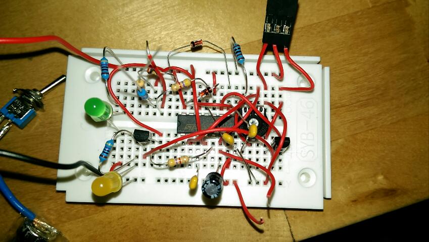

Hallo zusammen, aber vor allem SmartGerman.
Ich habe mich an deiner Schaltung versucht. (An dieser Stelle sollte ich erwähnen, das ich so gut wie keine Ahnung von Elektronik habe. Zur Vorbereitung habe ich mir erst mal einen elektro lernkasten gekauft...)
Nun habe ich auf jeden Fall den linken Teil deiner Schaltung aufgebaut und bin verwirrt. Die LED2 sollte bei geschlossenem ABR doch aus sein und nach Ablauf der Zeit dann leuchten, oder? Bei mir ist es anderes herum...
http://youtu.be/4KGoNqe5v14

Ok, ich habe meinen Fehler selbst gefunden...
Ich haben einen 547 statt 557 Transistor verwendet.
Jetzt geht es und ich habe auch den Rest hin bekommen. Funktioniert!
Hat echt Spaß gemacht... :-)

Glückwunsch,
Hat etwas Ähnlichkeit mit Nudelsalat big grin.
Spaß beiseite, für Deine erste Schaltung ist eine korrekte Funktion doch ein guter Erfolg.

Danke danke...
Ja, das habe ich genau so gesehen. Absolutes chaos, aber Hauptsache läuft! king

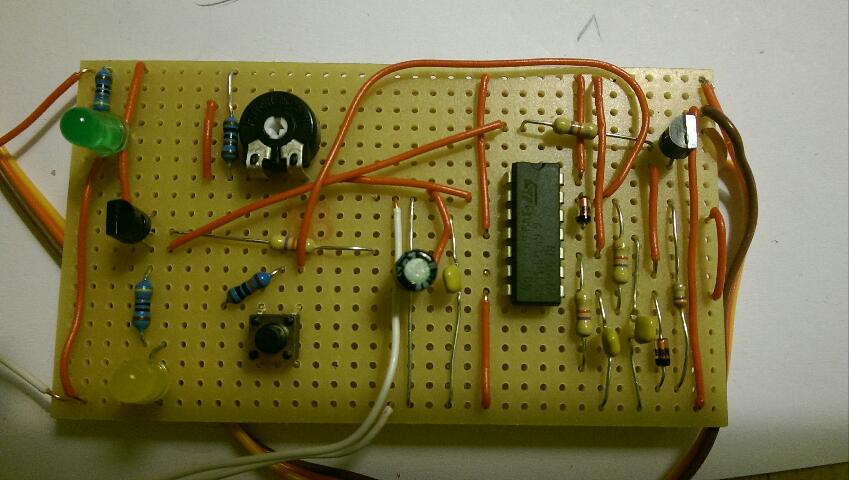

Beitrag 7631648 [Alter Beitrag29. Juni 2014 um 08:42]
[Melden] Profil von MeisterLampe anzeigen    MeisterLampe eine private Nachricht schicken   MeisterLampe besitzt keine Homepage    Mehr Beiträge von MeisterLampe finden
So, das war einfach. Ein Meter zwei Adriger, Klingeldraht 0,69€... Kann man machen.
Was auf dem Steckbrett aber noch funktioniert hat macht auf der Platine leider Probleme.
Einige Fehler die ich gemacht habe habe ich schon gefunden. Einen kann ich im Moment nicht ändern, da ich anscheinend die Funktion des Tasters falsch angenommen habe. Er schaltet Aus/(Ein), wenn ich diese Nomenklatur richtig verstanden habe. Er sollte aber Ein/(Ein) schalten. Da muss ich erst einen anderen besorgen.
Auf jeden Fall ist es im Moment so, das beim einschalten der Servo sich ausrichtet und nach Trennung des ABR und Ablauf der Zeit, sich dreht. Super, ABER:
Der Taster ist ohne Funktion, zurückstellen geht über schließen des ABR. Und von mal zu mal wird die Zeit bis zum auslösen länger, bis mal den Strom trennt.
Bin etwas ratlos im Moment...
