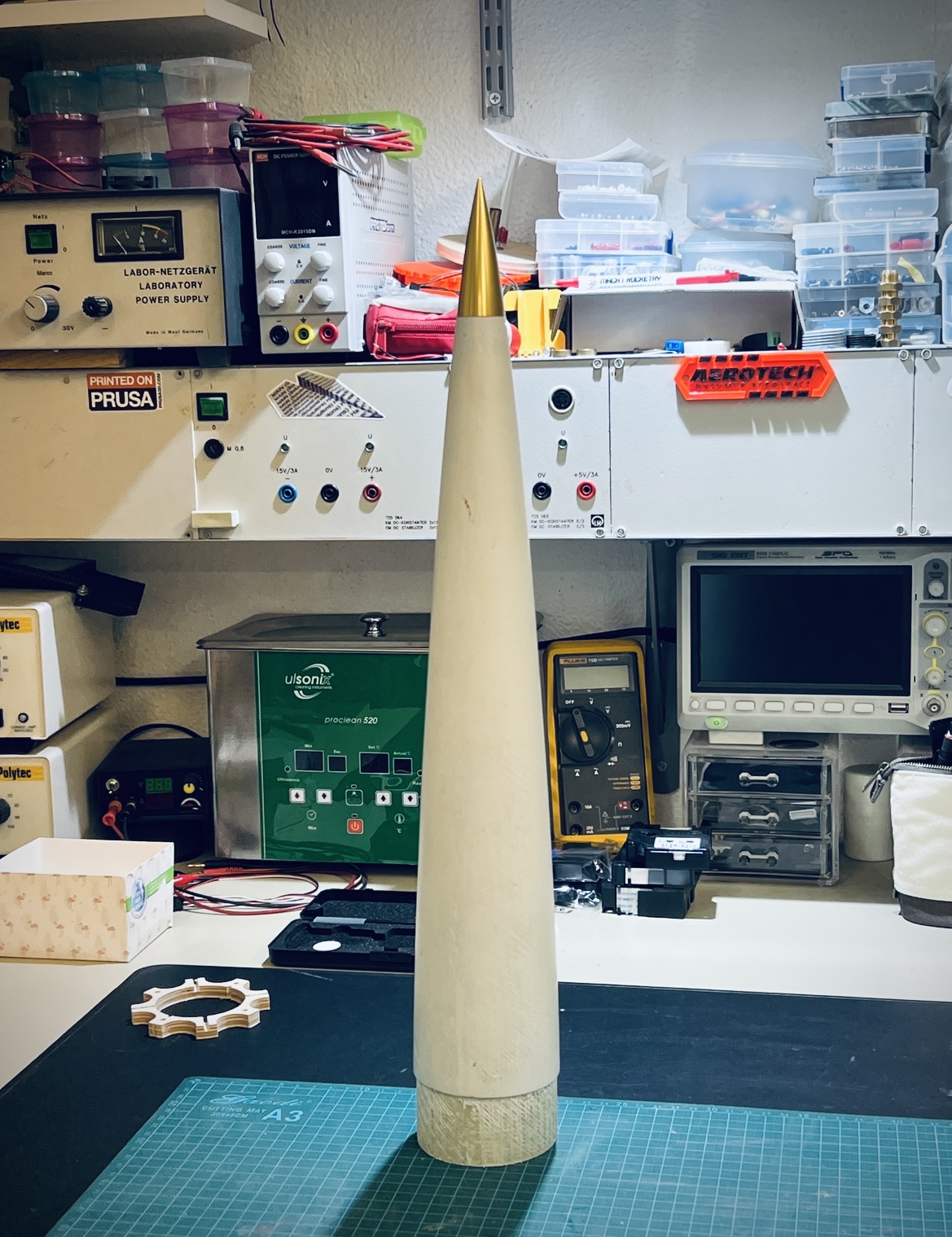

Ich habe noch so viele Ideen die ich gerne umsetzen würde und auch wenn es in diesem Fall mit dem Richtigen Baustart noch ein wenig hin ist wollte ich schon mal einen Platzhalter schaffen.
Alles hat mit einem GFK Nosecone von Ralf angefangen, bei dem allerdings die Spitze abgesägt oder unvollständig war …
Die Form der Spitze jedoch fand ich so faszinierend und ich hoffe man versteht was ich meine wenn ich in diesem Zusammenhang „sexy“ sage fg , das klar war sie muss fliegen und dafür braucht es ein Projekt !

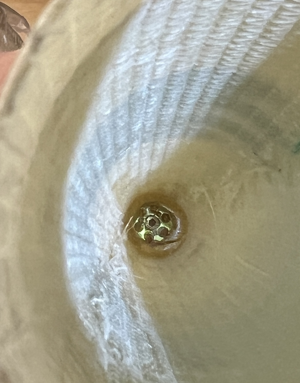

Ich habe jetzt schon ein wenig Arbeit in die Spitze gesteckt sie abgelängt, und für eine Alu Spitze angepasst, innen die groben Faser Reste ausgeschliffen und die Spitze mit verschraubtem Ankerpunkt plus „Harzbad“ entsprechend gesetzt …
Wenn alles klappt bekomme ich von Andreas in Manching das benötigte Körperrohr, so das danach der wirkliche Bau starten kann.
Bis dahin wird weiter am Concept gefeilt und Material beschafft …

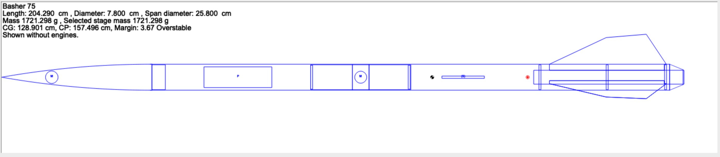

Hier auch schon mal ein kleiner Vorgeschmack wo es hin gehen soll :-)
Ich habe mein eher sportliches und „aggressives“ Design bewusst an die Noscone angelehnt …
Aus meiner Sicht eine wundervolle Symbiose tinysmile

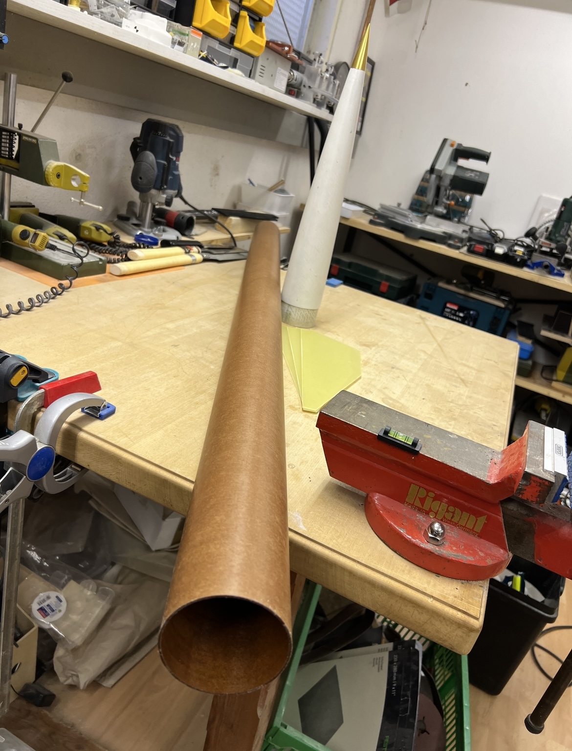

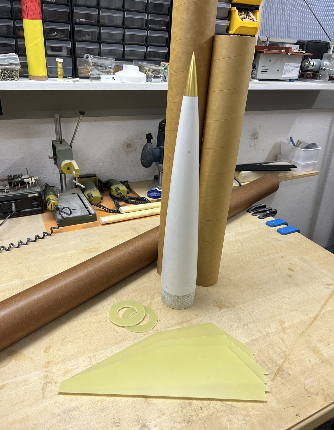

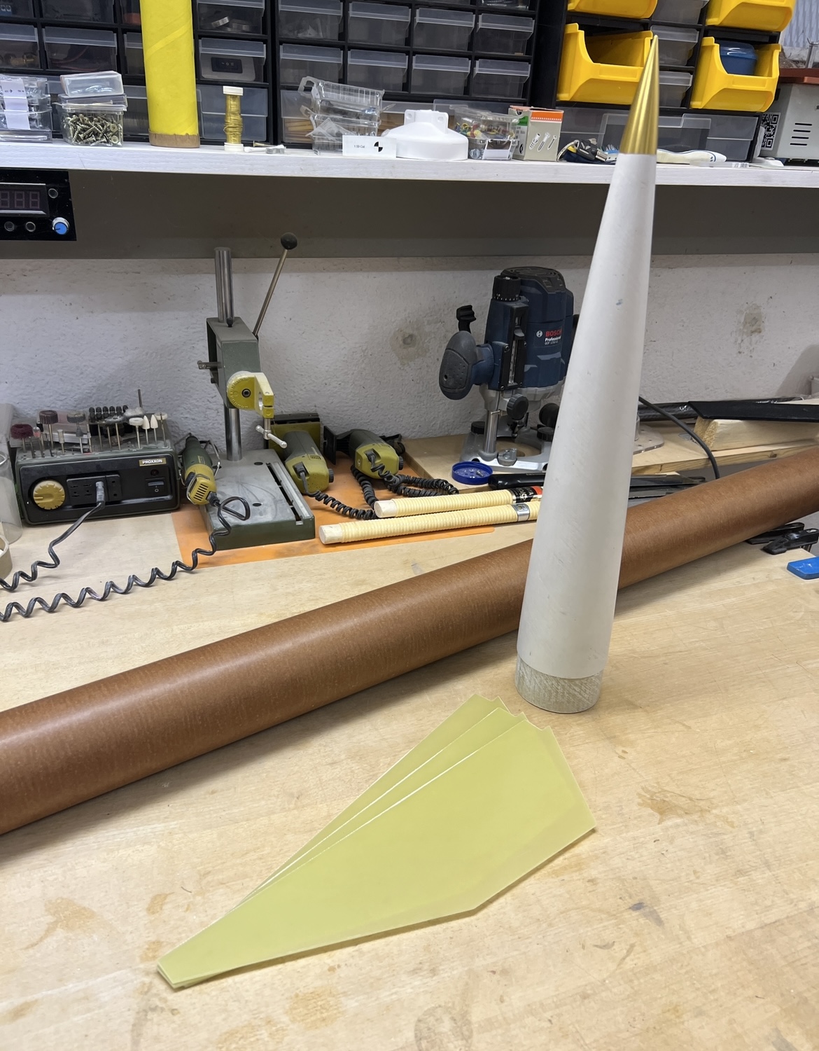

Beitrag 7657452 [Alter Beitrag30. Dezember 2023 um 17:30]
So die ersten Teile sind da ! Das Rohr von Andreas sowie ein paar Ringe, Coupler und Flossen …
Hier muss noch einiges besorgt werden bis es endlich los geht … auch möchte ich erst die alten Projekte die im Bau sind abschließen …
