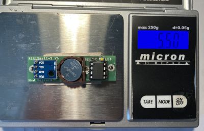

Ich habe noch ein Redesign gemacht. Alle Bauteile liegen jetzt auf der Oberseite. Außerdem ist der ATTiny85 jetzt kein SMD-Bauteil mehr, sondern sitzt auf einem Sockel. Es hat folgende Vorteile: - Der Aufbau ist einfacher - Preisvorteil beim ATTiny (die SMD-Version ist wieder teurer geworden) - es passt jetzt sogar in einen Kuppler für Rohre mit 18 mm Durchmesser - es ist "E-Bay-gerechter" durch zwei Schraublöcher - die Platine kann statt eines E-Bay-Schlittens direkt verwendet werden und - z. B. mit Winkeln - mit den Schotts der E-Bay verbunden werden. Das Gewicht ist jetzt 5,5 g: Die Maße: 14,5 mm * 50 mm Gruß Achim
