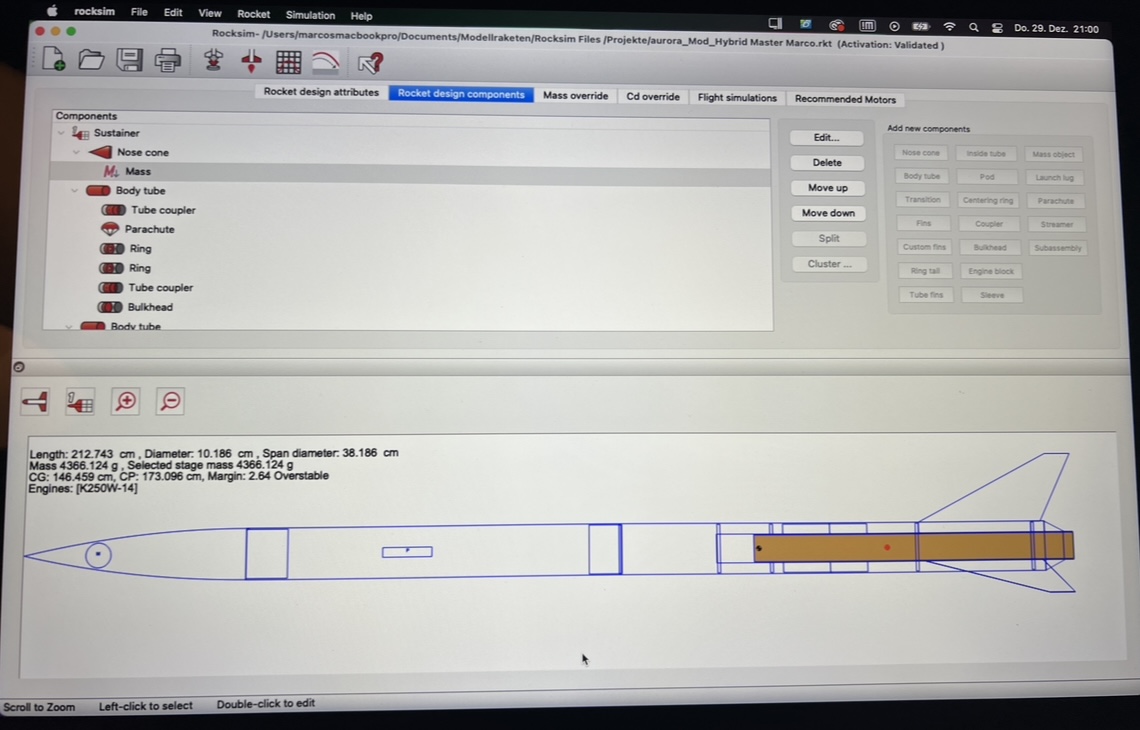

Marco,
denk bei Raketen für Hybride an die erforderliche Zusatzlänge (Hybride verlagern im Flug ihren Schwerpunkt stärker durch den obenliegenden Treibstoff, der ja im Flug abgebaut wird). Ich sehe da immer mind. 3 Kaliber vor zwischen DP und SP, teilweise sogar 5, die manchmal automatisch zustande kommen bei Mittentrennung und schlanken Monotube-Hybriden, die entsprechend lang sind. Sonst bekommt der Drogue-Schirm zu wenig Platz.
Man kann das aber auch elegant durch Extension-Rohre lösen für Hybridbetrieb. Habe ich so bei meiner Lone-Star, die auf dem Nikolaunch geflogen ist, gelöst, denn die war jahrelang ein reines Feststoffmotor-Modell, bevor ich mit der Hybridfliegerei angefangen habe.

Beitrag 7654843 [Alter Beitrag30. Dezember 2022 um 13:49]
Vielen Dank Thomas für den Hinweis ! Werde ich berücksichtigen … vorne fehlen noch Elektronik und weitere Massen … werde das im Kopf behalten … Platz zum spielen sollte genug sein …

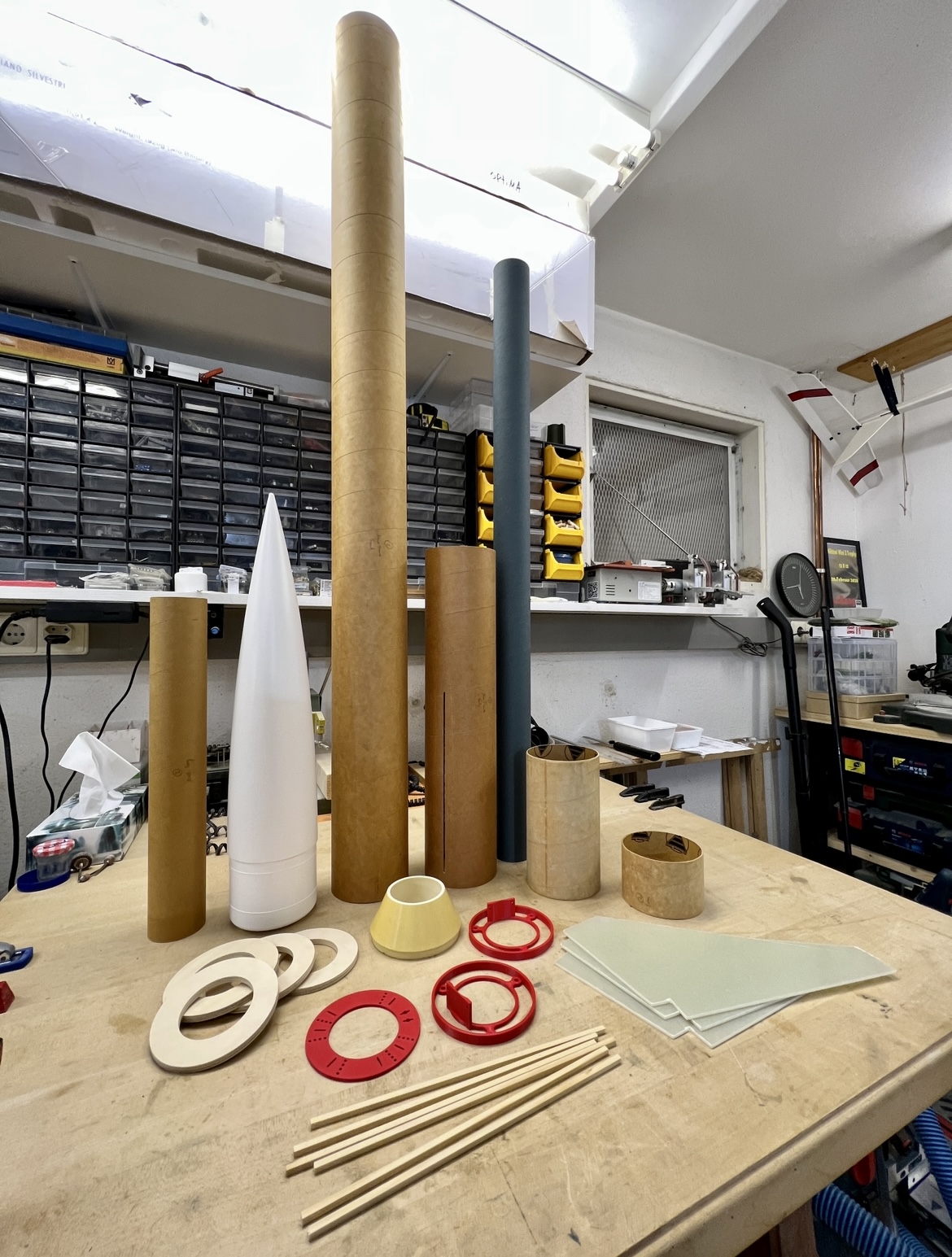

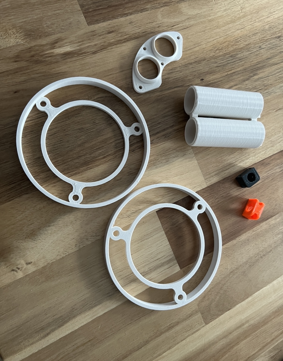

Auch hier läuft die Vorbereitung der Einzelteile …
Soweit … das ist alles da …
Grüße Marco
Beiträge: 5170
Beitrag 7654867 [Alter Beitrag02. Januar 2023 um 21:59]
Hi Marco,
ich sehe da ein Blue Tube Motorrohr...
Kleiner Tip, probiere unbedingt vor dem Zusammenbau ob die vorgesehenen Motoren wirklich sauber in das
Blue Tube Motorrohr passen, denn diese Rohre haben zum Teil recht große Toleranzen und ich habe da leider schon schlechte Erfahrungen gemacht, das der Motor dann nicht ins Motorrohr gepasst hat....eek! !
Beiträge: 531
Beitrag 7654868 [Alter Beitrag02. Januar 2023 um 22:32]
Hallo Andreas
Vielen Dank smile das hattest du mir mal geschrieben. Krasse Story ! War das erste was gecheckt hatte als es ankam big grin . Soweit passt alles …
Das Original PML Rohr von der Aurora ist leider verzogen und nicht gerade … das werde ich evt in einem anderen Projekt gekürzt verwenden. Mal schauen.
Grüße Marco

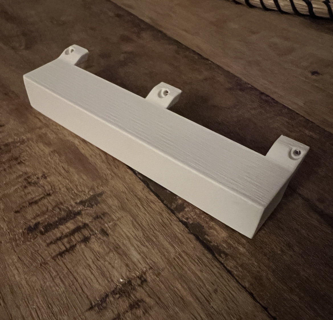

Beitrag 7655020 [Alter Beitrag21. Januar 2023 um 20:53]
Momentan Weiter am Teile fertigen …
Viele Grüße Marco

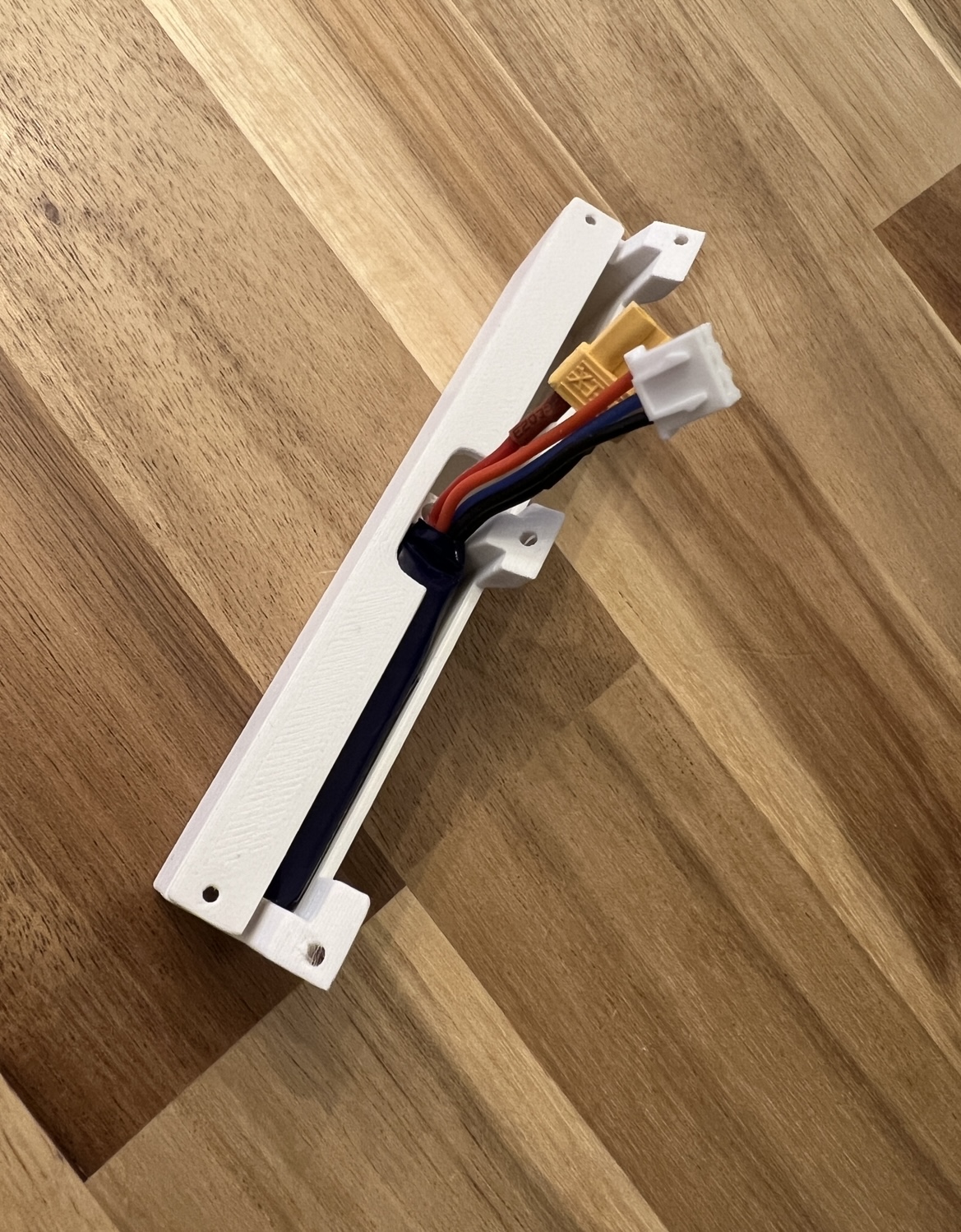

Beitrag 7655048 [Alter Beitrag22. Januar 2023 um 23:23]

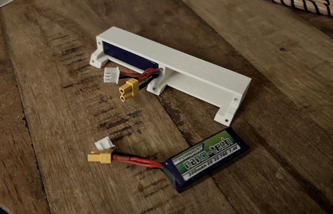

Erster Part vom EBay Akku Halter …
Beiträge: 531

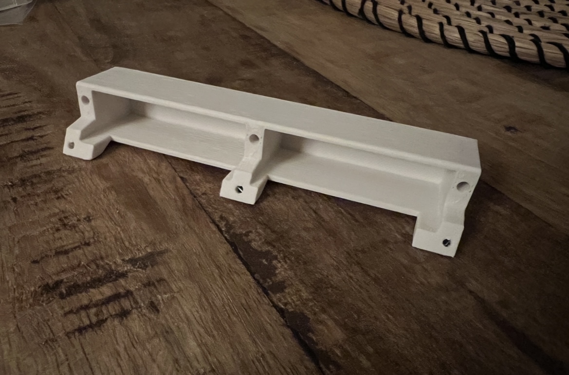

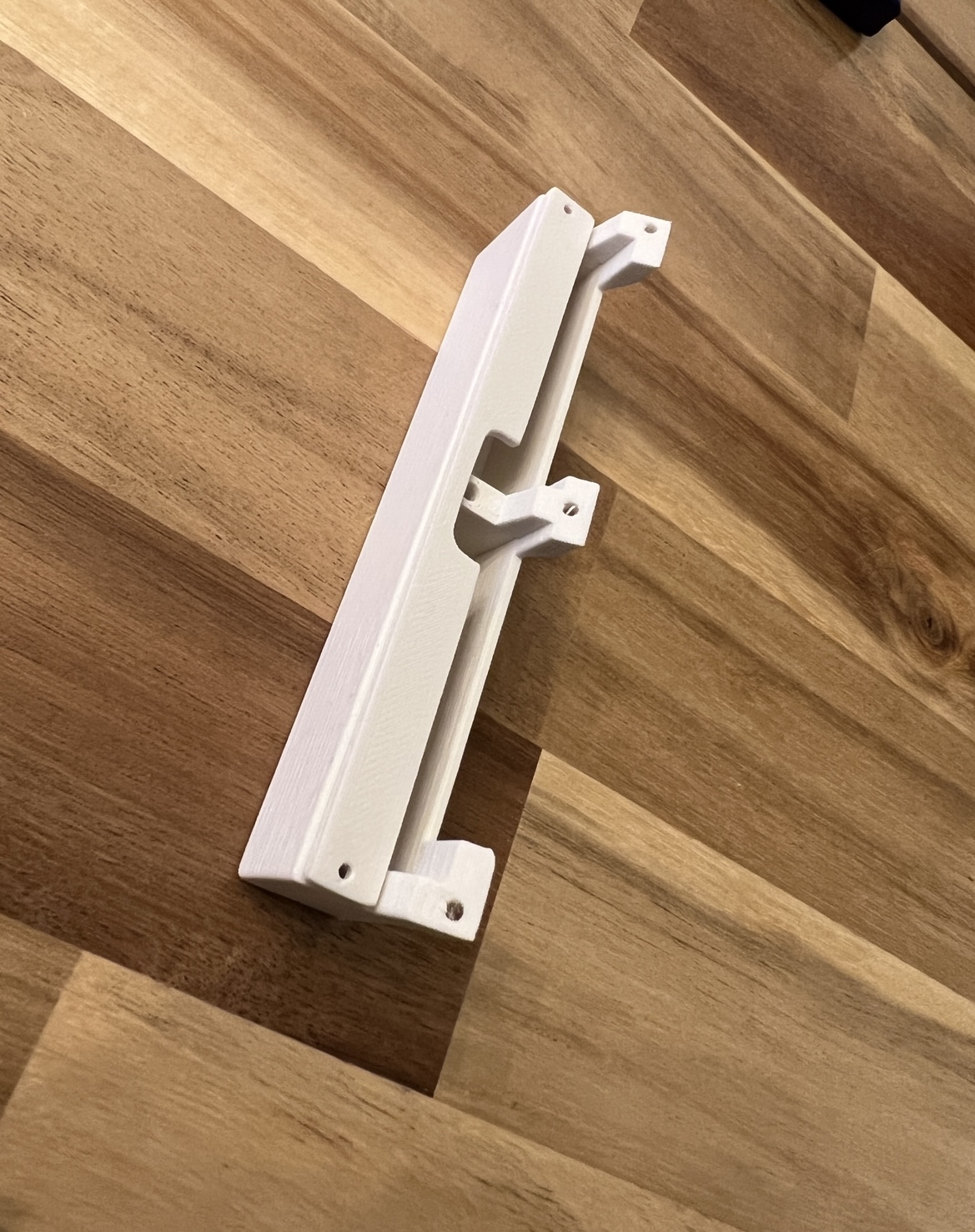

Beitrag 7655055 [Alter Beitrag25. Januar 2023 um 16:46]
Weitere Halter, Hilfen zum Anzeichnen und Deckel fertig …

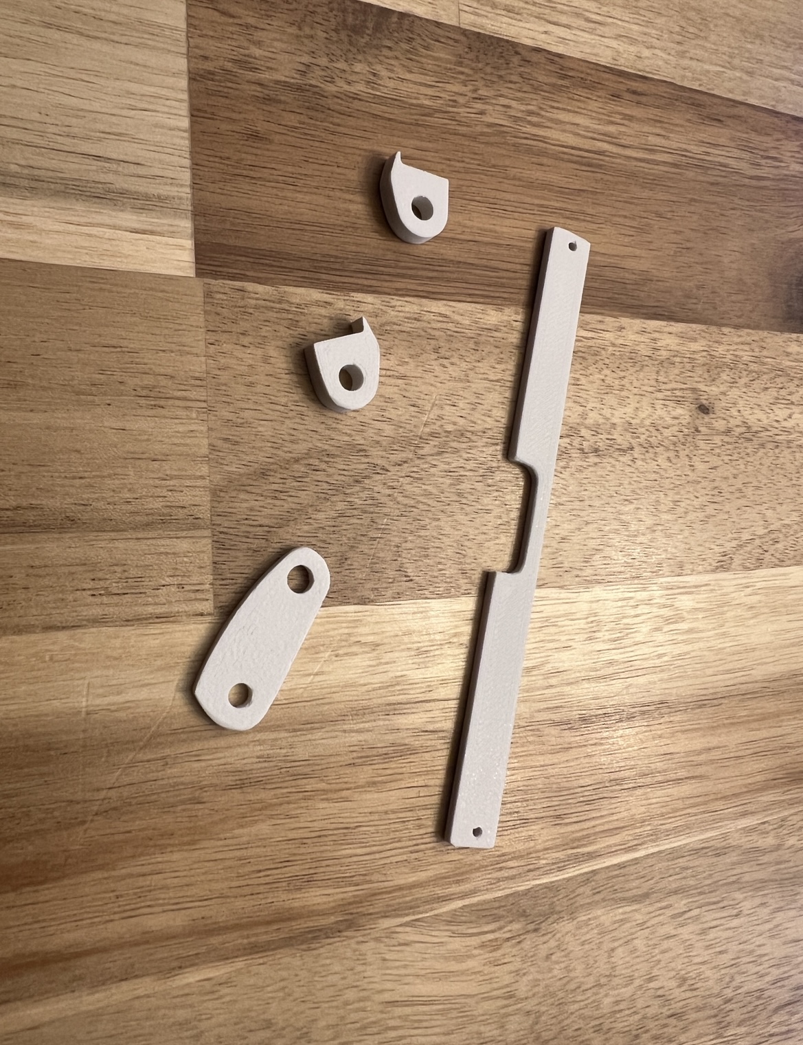

Beitrag 7655056 [Alter Beitrag25. Januar 2023 um 16:49]

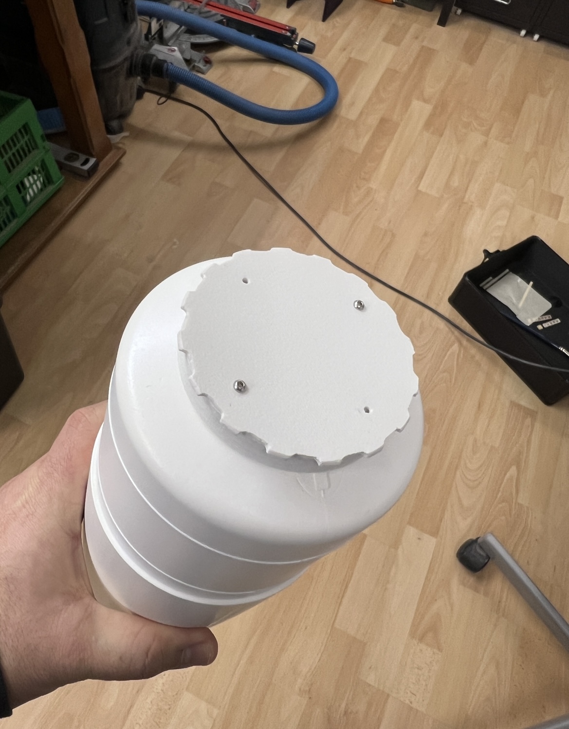

Grade mit den Prototypen der Verschlüsse für die AV Nose Bay am arbeiten …
