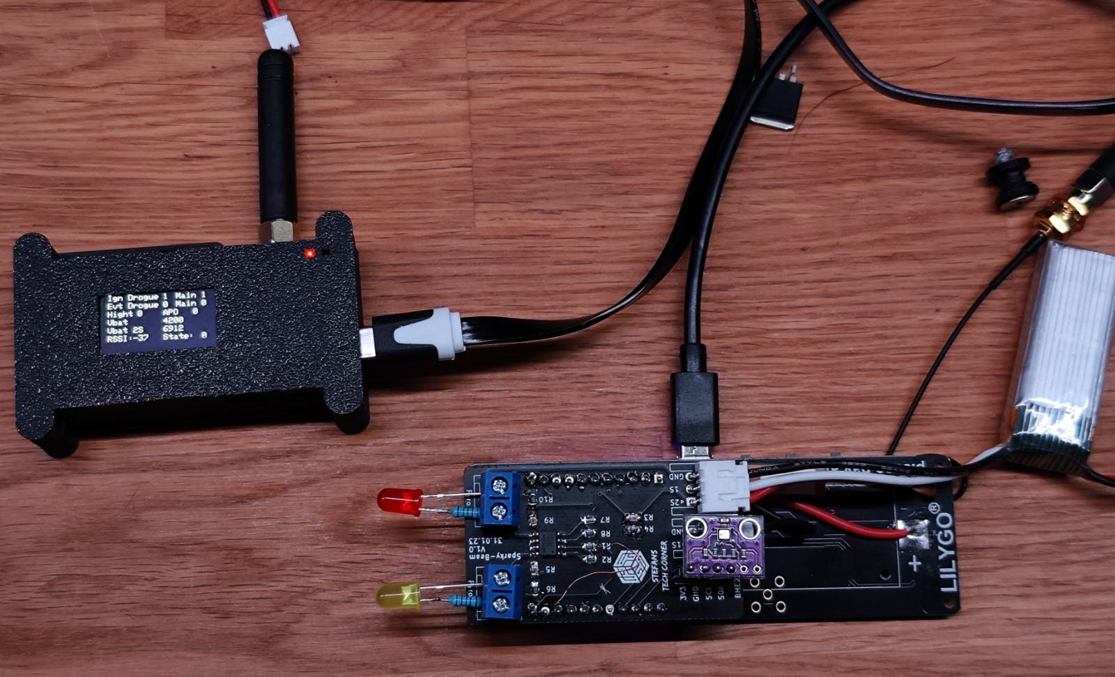

Auch am T-Beam (oder Sparky-Beam wie ich mein extension Board getauft habe) geht es etwas weiter:
Eine Leitung musste ich auf einen anderen GPIO "umleiten" da der Pin doch benutzt wurde (da ist die Dokumentation von Lilygo etwas "bescheiden" gewesen). Aber jetzt geht alles wie geplant. Das Dualchannel Mosfet schaltet bisher zuverlässig bis zu 8A mit dem kleinen LiPo (2S 300mAh).
Durch den etwas anderen GNSS-Chip und dem anderen SX1262 LoRa Chip musste ich die Bibliothek wechseln - im Nachhinein zum Glück - durch die jetzt verwendete RadioLib kann ich viel besser etliche Parameter ohne große Umwege einstellen - wie z.B. genaue Frequenz, Bandbreite, Spreading etc...
Das hat mich jetzt doch dazu bewegt (ich hoffe Achim freut sich dabei etwas) den Rattle "Standard" zu nutzen.
An der einen oder anderen Stelle habe ich ihn für meine Vorlieben erweitert aber im großen und ganzen ist da im Vorfeld doch einiges an Überlegung eingeflossen.
Durch Rattle war ich "gezwungen" meine rudimentären Programmierkenntnisse etwas zu vertiefen, dass ich mich jetzt mit Strings und Arrays etwas besser auskenne, nach "," dank strtok parsen kann und einiges mehr (wem das alles nichts sagt: macht nichts big grin ). Die Programmierer unter uns werden jetzt wohl schmunzeln wink Und "natürlich" habe ich dadurch knapp 80% meines bestehenden Codes um und neu schreiben können big grin

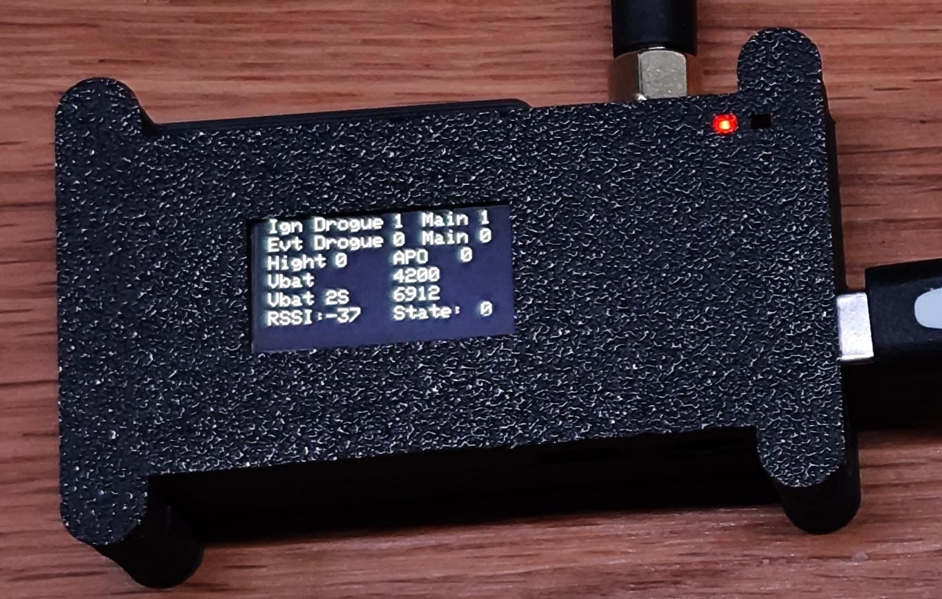

Etwas Debugging ist noch nötig, dass es stabil(er) läuft, aber das Hauptgerüst steht, die Ausgabe auf dem kleinen TTGO Display sieht auch nicht sooooo schlecht aus:

Ich hatte spontan Lust ein kurzes Video zum aktuellen Stand zu drehen und einfach mal kurz zu zeigen, dass der flightcomputer auch lebt wink
https://www.youtube.com/watch?v=Iv9-vCo3kS0
Was ich in dem Video natürlich nicht erwähnt habe (vielleicht sollte ich mir mal ein Skript schreiben zu dem was ich sagen möchte - war wie gesagt eher eine spontane Idee mit dem Video) sind mehrere Punkte:
1. Der Flightcomputer funktioniert natürlich auch ohne Groundstation.
2. Main Höhe ist zum Testen auf 20m eingestellt
3. Positionsdaten werden im nächsten "Software Update" auch noch angezeigt. Da mein Büro indoor ist habe ich hier keinen wirklichen GNSS Empfang. Kommt aber bald noch dazu
Evtl. werde ich die ganzen Stati ab "1" nochmal um +1 verschieben um zwischen unkalibriert + not gearmed von kalibriert + armed unterscheiden zu können. Macht das ganze wahrscheinlich noch etwas übersichtlicher und besser verständlich.
Klar war natürlich, dass beim filmen dann gleich mal der USB Stecker einen Wackler hatte und beim ersten Lipo einstecken nichts kam angry ruhe
Geändert von Cover1987 am 28. Februar 2023 um 00:29
