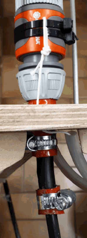

Die Wasserrakete war gar nicht das Problem. Spitze und Flügel aus dem 3D-Ducker, in den Deckel einer Fanta-Flasche ein Loch gebort und so ein Schlauchanschluss dran gepappt - fertig wink
Auch der Bau einer Startrampe war jetzt grundsätzlich erstmal nicht das Hexenwerk - dachte ich zumindest.
Ich habe es auch so gelöst, wie wahrscheinlich die meisten: Mit einer Gartenschlauchkupplung, die man über eine Zugkonstruktion auslöst. An der anderen Seite des Schlauchs ein Autoventil.

Sobald die Rakete steht läuft auch Wasser in den Schlauch. Wird die Kupplung gelöst, schießt das Wasser also nicht nur aus der Rakete sondern auch aus dem Schlauch. Es ist zwar nicht viel Wasser, aber es reicht aus, dass der Wasserstrahl aus dem Schlauch auf die Rakete trifft und sie abdreht.
Ich dachte jetzt an eine Kupplung mit Ventil (die nach dem Auskuppeln automatisch verschließt). Ich weiß aber einerseits nicht, ob das Ventil den Druck aushält (bin bei moderaten 7 Bar) und andererseits weiß ich nicht, wie ich den Druck nachher aus dem Schlauch ablassen soll... Wenn ich an unseren Hochdruckreiniger denke, würde ich meine Finger ungerne einem 7 Bar Wasserstrahl aussetzen frown
Wie habt ihr das denn umgesetzt? Ich denke, dass Wasser in den Schlauch läuft, lässt sich wohl kaum verhindern, oder?

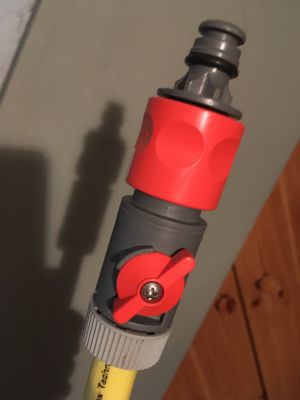

Was das Ablassen von Druck angeht: Ich habe das hier verwendet:
Das kann man sehr schön z. B. bei einem Drucktest verwenden, bei dem man anschließend ja den Druck ablassen will. Aber: Es gibt von Gardena zwei verschiedene Absperrventile. Ich war nur mit diesem zufrieden.

Mit einem Y-Stück geht das natürlich auch. Das nehme ich aber nur zum Betanken. Ich mache das so:
- Über eine Gardena-Kupplung ein kurzes Schlauchstück mit Autoventil an das Schlauchende mit dem Absperrventil anstecken
- damit hat die Pumpe ausreichend Abstand von der Rakete
- beim Drucktest den langen Schlauch vor dem Aufstecken mit Wasser füllen, damit so gut wie keine Hohlräume mehr da sind; erleichtert die Pumparbeit; aufpumpen
- Drucktest durchführen
- zum Ablassen des Drucks Absperrventil schließen
- durch Abziehen des kurzen Schlauchstücks dies entlasten; hat den Testdruck, aber wenig Volumen
- dann Absperrventil öffnen; dabei gezielt das Ventil in "ungefährliche Richtung" richten; gibt einen sehr schönen Sound

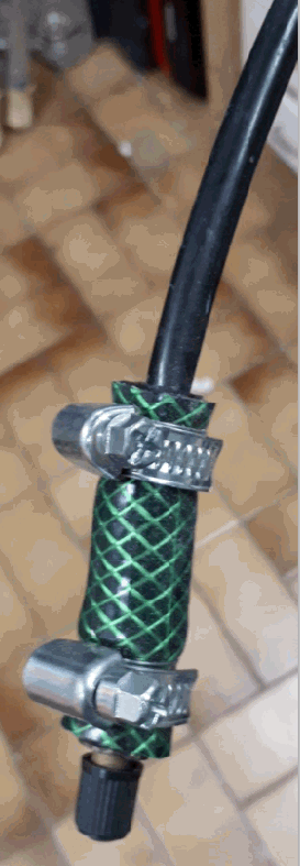

Ich habe es immer so gemacht, dass sich an der Rampe am Anschluss des Luftschlauchs ein Ventil befindet (Fahrradventil). Ein weiteres Ventil am Übergang zur Luftpumpe.
So kommt kein Wasser in den Luftschlauch.
