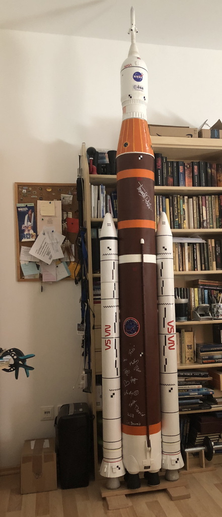

Sch.... habe wieder mal einen Fehler gemachtembarrasment embarrasment embarrasment
Das ist ja die Rückseite! Die Booster müssen aber genau anders herum.
Muss die Booster tauschen, aber da werden die Befestigungslöcher wahrscheinlich nicht passen.
Also, Probleme gibt es nicht nur bei der Nasa.mad

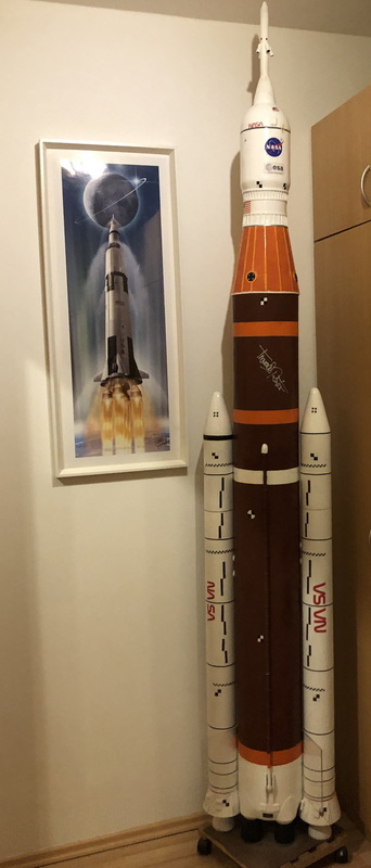

Andreas hat mich sozusagen inspiriert noch einmal über die Railbuttons am SLS nachzudenken.
Ich habe aus Nylon neue Buttons gedreht 8mm Nut.
Jetz ist das mehr als stabil und safe. big grin

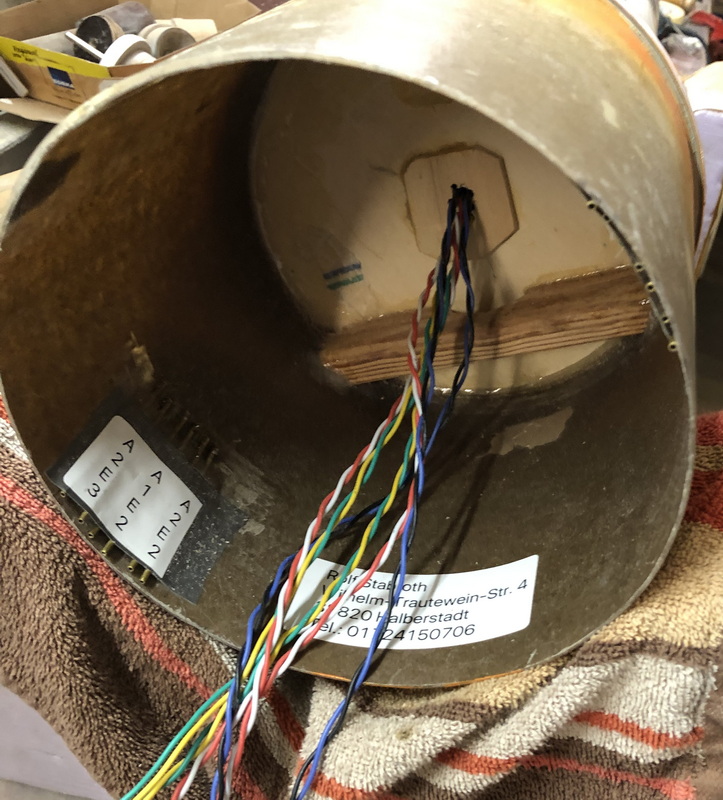

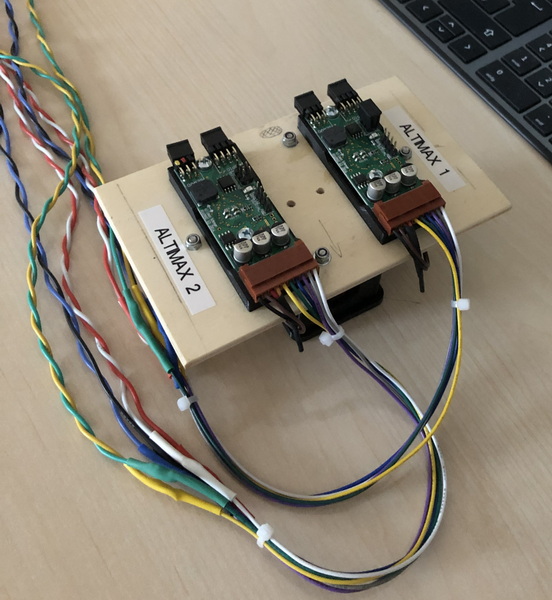

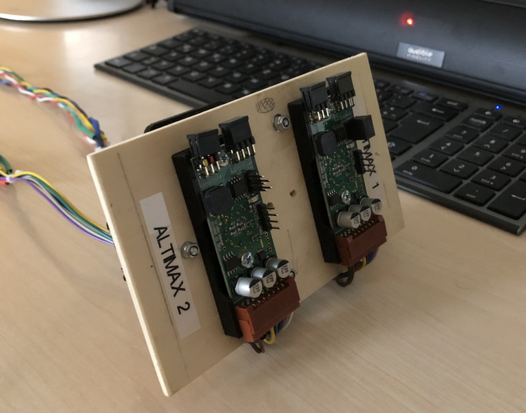

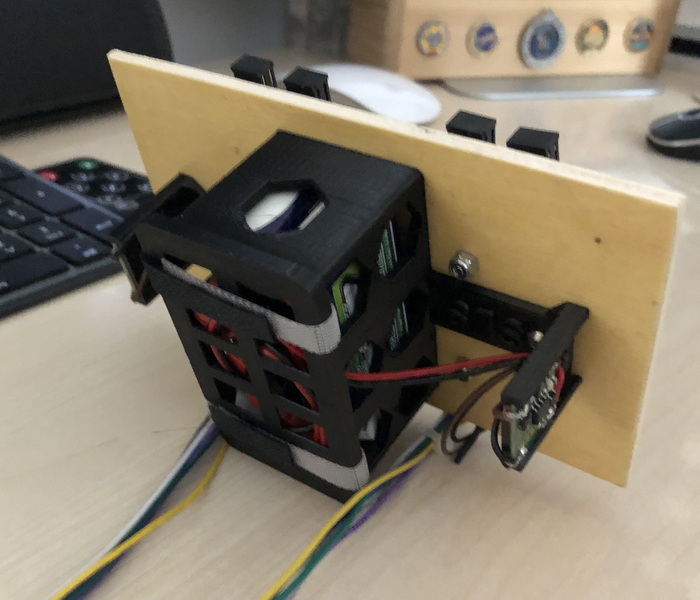

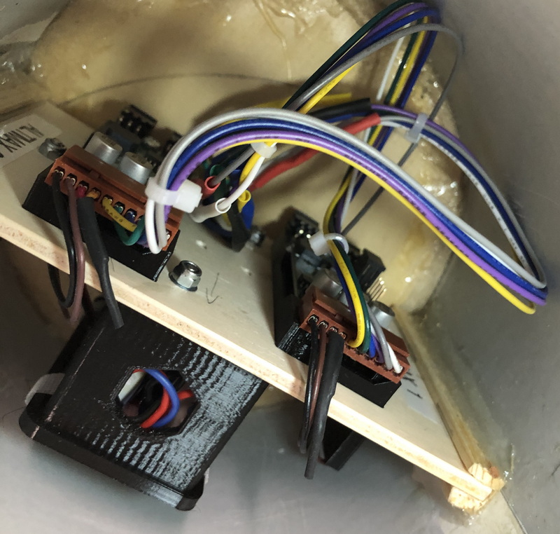

Jetzt bin ich endlich dazu gekommem, mir einen Kopf zu machen, wo die Bergungselektronik hin soll.
In dem Service Module natürlich. Dazu habe ich eine Nut und Federführung eingeklebt, worin die Elektronikplattform hinein geschoben werden kann.

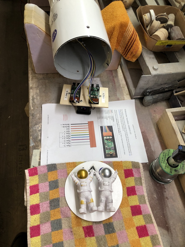

Bis jetzt habe ich mich noch nicht getraut die Teile aufeinander zu stecken...roll eyes (sarcastic) roll eyes (sarcastic) roll eyes (sarcastic)
Aber es fehlt ja noch eine Menge...
