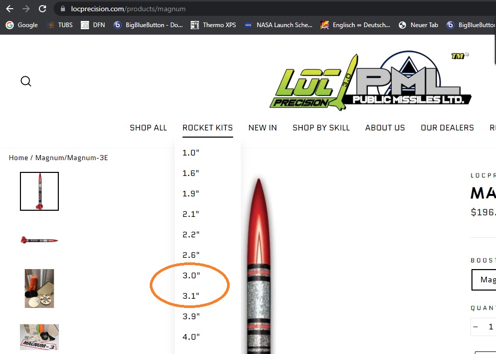

hat noch jemand ein LOC Rohr in 3 inch herumliegen?
Zu meiner Verwirrung listet LOC außerdem 3.0" und 3.1" - meinen die das Ernst?
Das wären also 76,2 bzw. 78,7 mm.
Ich will nur was "schönes" für einen Upscale haben, und das sollten 3/4 von 101 sein, also eher 76,2 ;-)

Klima: Zu dünn in der Wandstärke (da sollte das reichen, vor allem wenn das große Rohr Estes BT-101 ist) oder im Außendurchmesser?
Sierrafox hat 3"-LOC-Rohre, aber ich kann verstehen wenn Du Dir die Versandkosten nicht geben möchtest.
Wo hast Du denn 3,1"-Rohre gesehen?
Unter "LOC-prezi/Rocket Kits"
Geändert von Rocketom am 04. November 2021 um 17:08
Beiträge: 8335
Beitrag 7650674 [Alter Beitrag04. November 2021 um 17:30]
Ah, die 3,0"-Kits sind alle PML, die 3,1" die von LOC. Das Rohr wird als 3,0"-Rohr verkauft und hat einen Innendurchmesser von 3,0" und einen Außendurchmesser von 3,1".

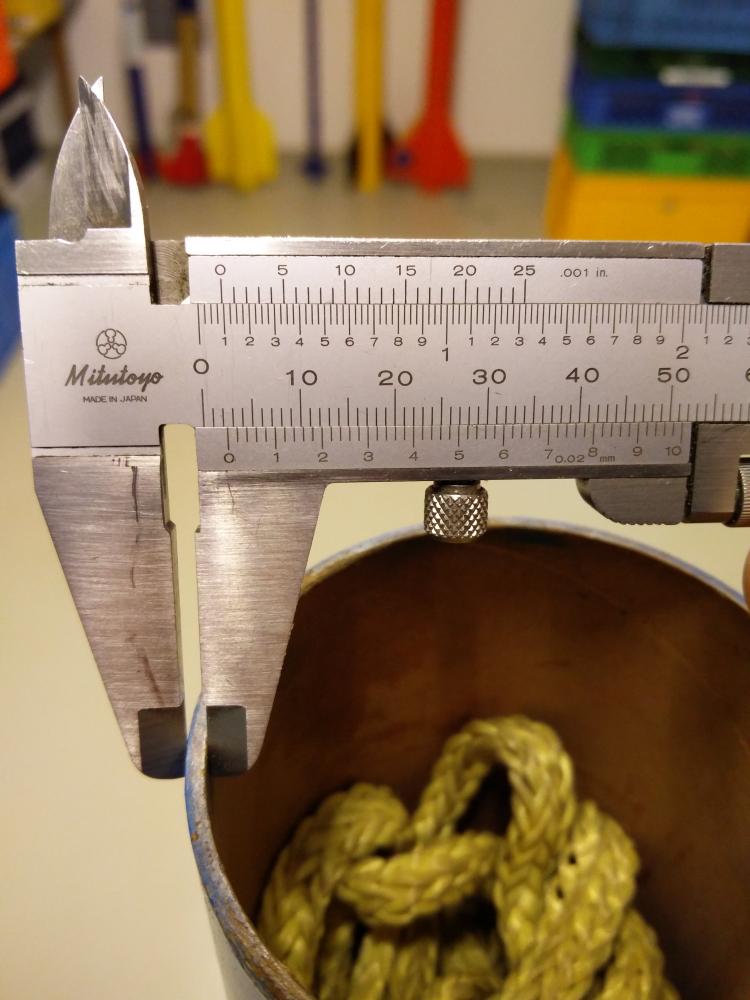

Beitrag 7650678 , Korinthen... [Alter Beitrag05. November 2021 um 14:26]
Ihr seid da sicher schon auf der richtigen Spur,
ich möchte nur ergänzen, dass es hier und da doch auch noch richtig dickes Material von LOC gibt - aus der guten alten Zeit -, das tatsächlich außen auf 3.19 inch Durchmesser kommt, völlig glatt, dicker und etwas schwerer natürlich.
Richtiger Hammerstoff zum Kuscheln, aber heute natürlich völlig aus der Mode...
