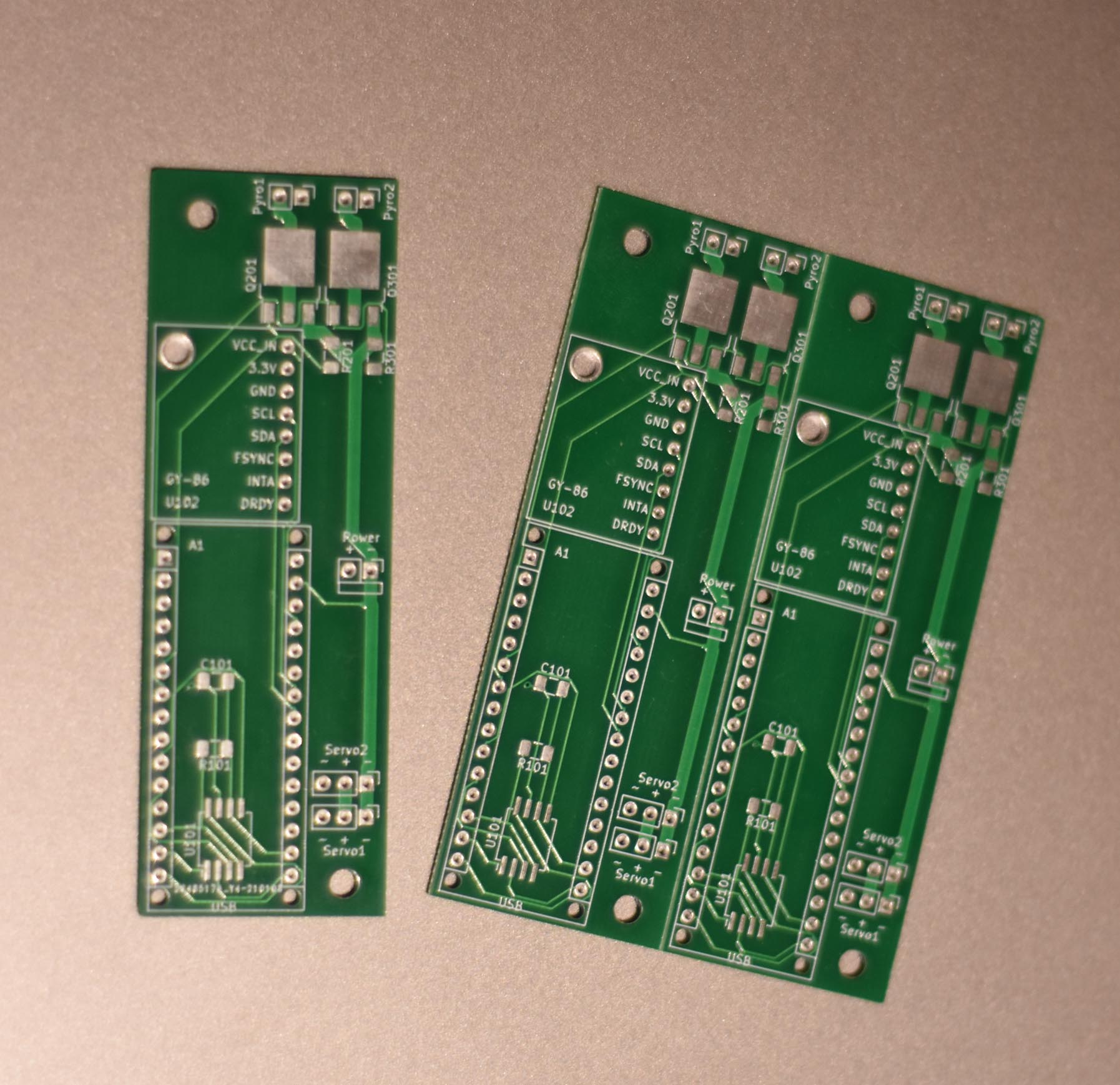

Ihr alle (?) kennt ja die schubvektorgesteuerten Modelle von Joachim. Ich versuche seit einigen Jahren (allerdings mit wenig Einsatz), etwas ähnliches auf die Beine zu stellen, und bislang ist mir nur ein Start gelungen, bei dem Ansätze von Stabilisierung zu erkennen waren: Video. Ich hatte das auch schon mal im SOFEX-2018-Thread verlinkt, aber offenbar gar keinen eigenen Thread angelegt.
Eigentlich wollte ich auch nur posten, dass ich jetzt eine richtige Platine aus China bekommen habe (der zweite Versuch, der Footprint des Flash-Chips war falsch), die sieht so aus: Neuigkeiten dann, wenn es so weit ist. Oliver |
