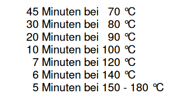

Beitrag 7647662 [Alter Beitrag14. August 2020 um 20:02]
So schlecht ist das ja schon mal nicht...

schau noch 'mal genau nach, das sieht mir eher nach Aushärtezeiten aus. D.h. bei höheren Temperaturen härtet der Kleber schneller aus - was übrigens nicht schlecht ist, weil dann die Festigkeit der Verklebung höher ist und die Temperaturbeständigkeit auch.
Es gibt ein spezielles Hochtemperatur-EP-Harz bei R&G, das ist aber sehr teuer. Wenn es nur um die üblichen Verklebungen (Motorhalterung, Flossen etc.) geht, dann reicht Uhu endfest o.ä. aus. Bis die Reibungswärme bei den "Innereien" der Rakete angekommen ist, vergeht einige Zeit.

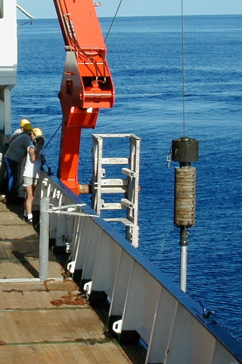

Uhu endfest 300 ist in der Tat 'ne Bank. Stinkt wie Hölle und ist ekelhaft sirupös, aber hält was aus:
Das Alurohr, das unter dem Dingens auf der rechten Seite hängt ist 12 m lang und besteht aus zwei Teilen, die u.a. mit Uhu endfest zusammen gehalten werden. Wird in den Meeresboden gerammt und mit über 60 kN wieder herausgezogen. Aber ich schweife ab...
