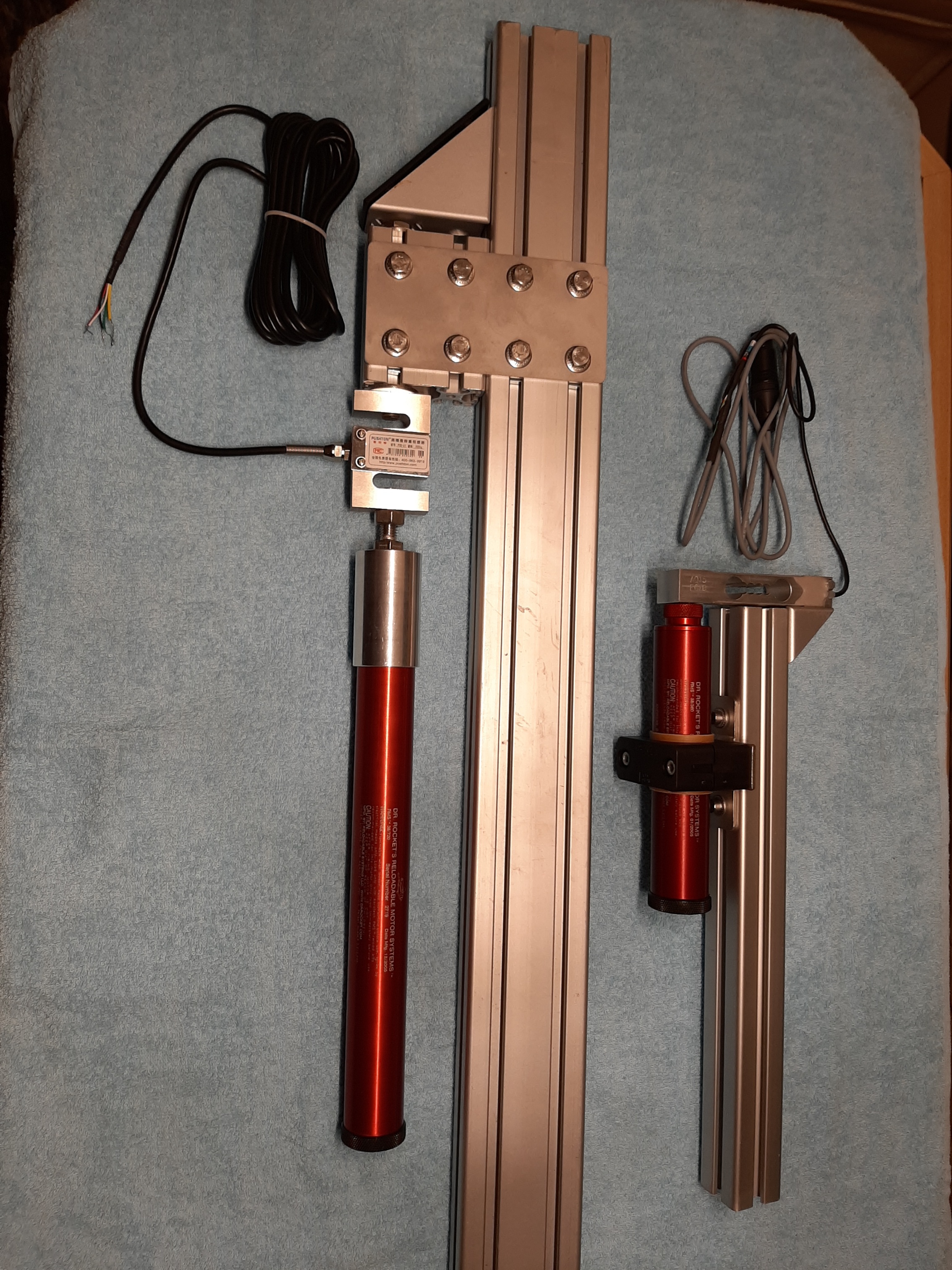

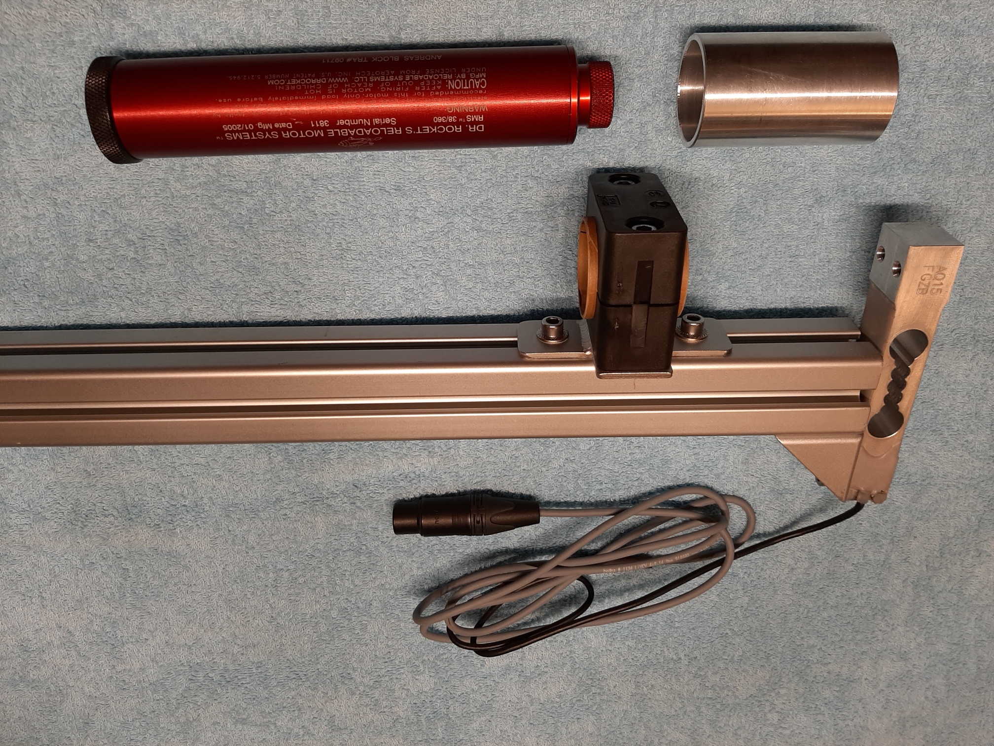

Habe mir mal über den mechanischen Aufbau ein paar Gedanken gemacht und einfach mal ein bisschen was zusammen geschraubt....
Beiträge: 5154
der erste Grundaufbau mit einem kleinen 15kg Biegebalken...

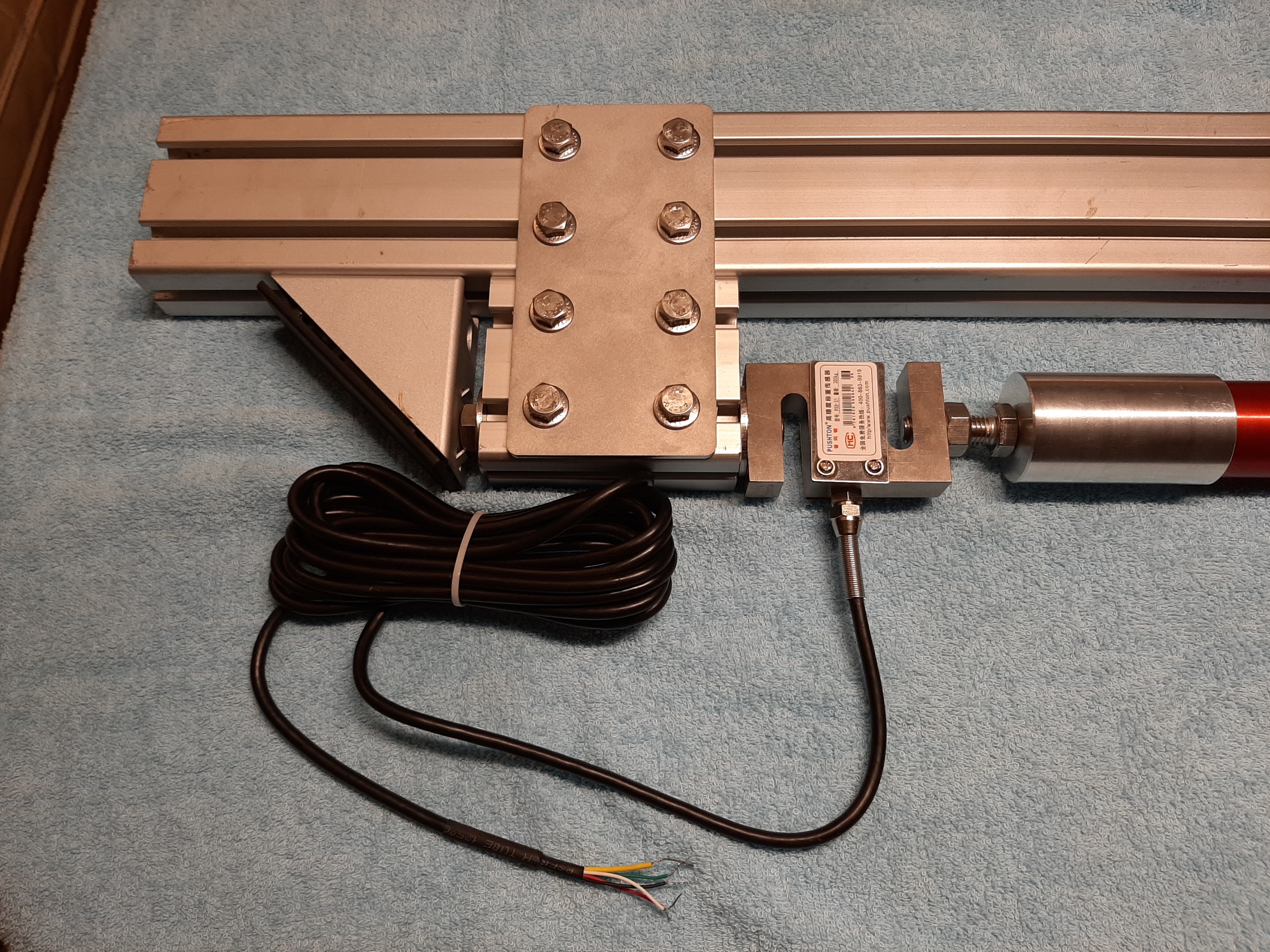

Beiträge: 5154
die "hängende" Version...

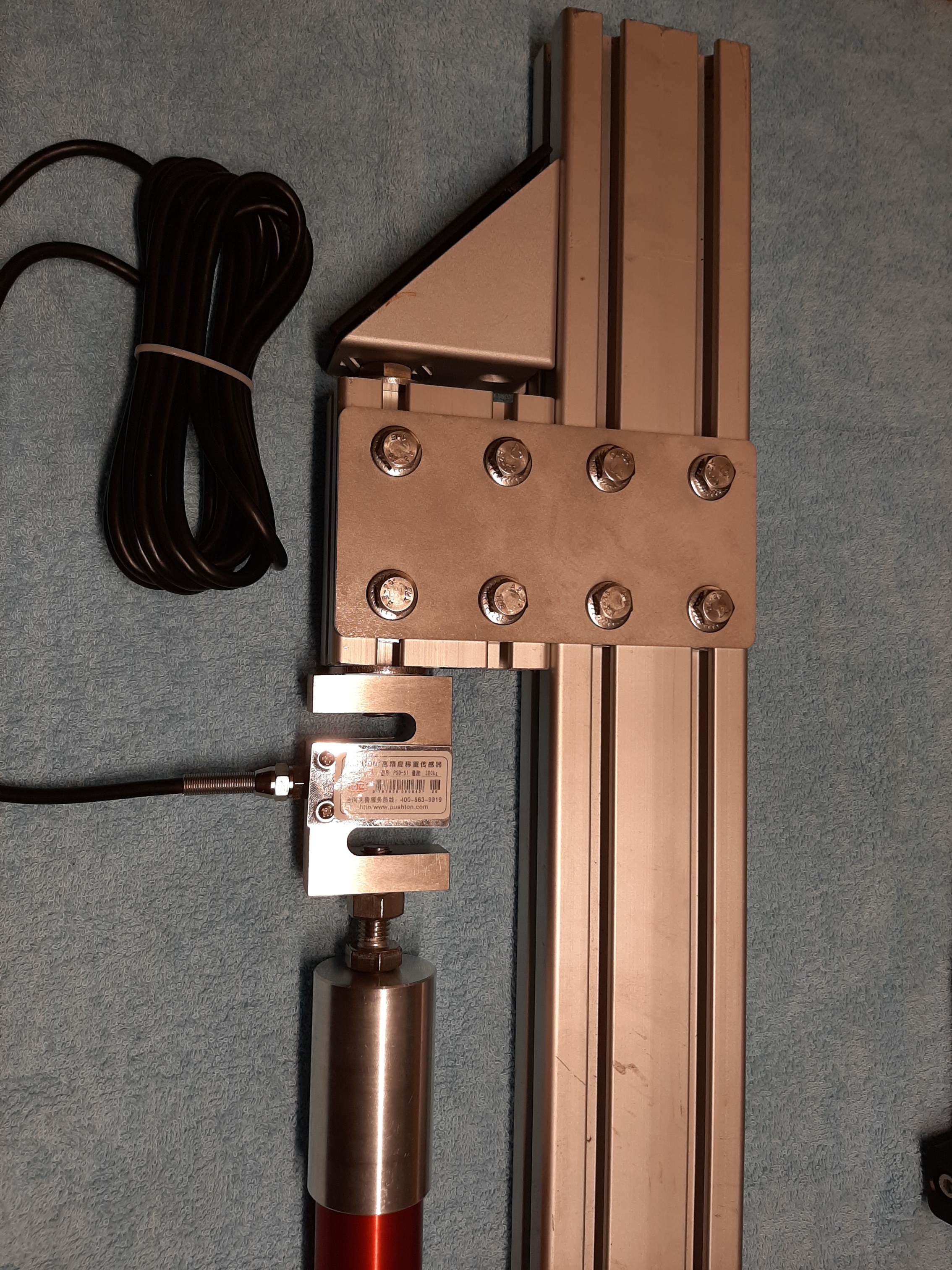

Beiträge: 5154
für HPR-Motoren mit 300kg Meßbrücke...

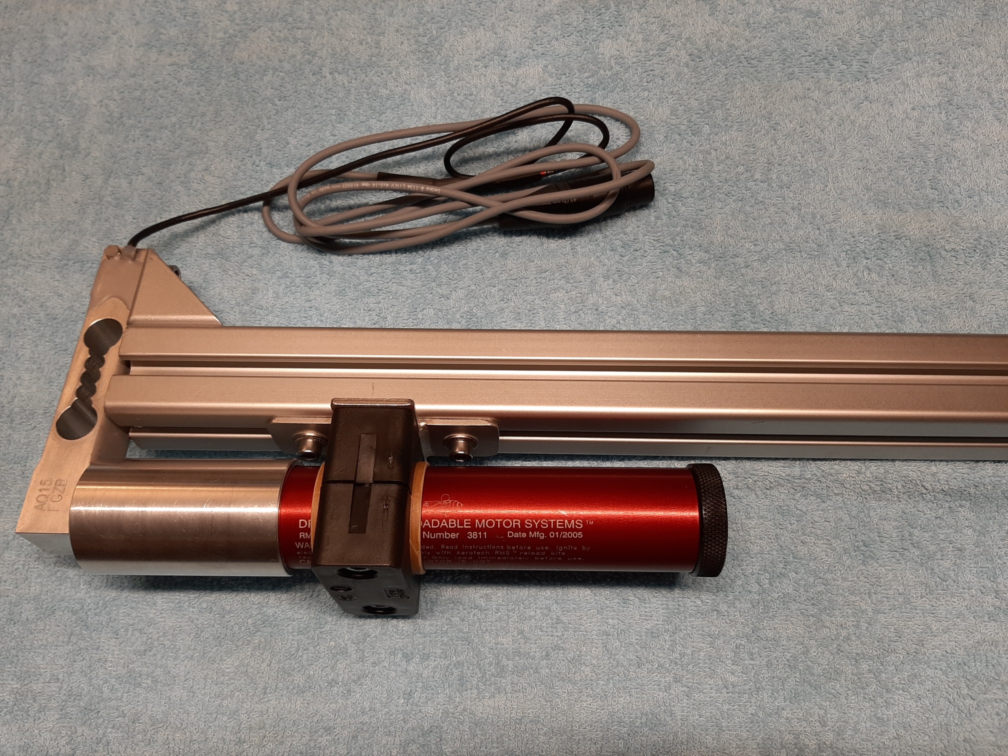

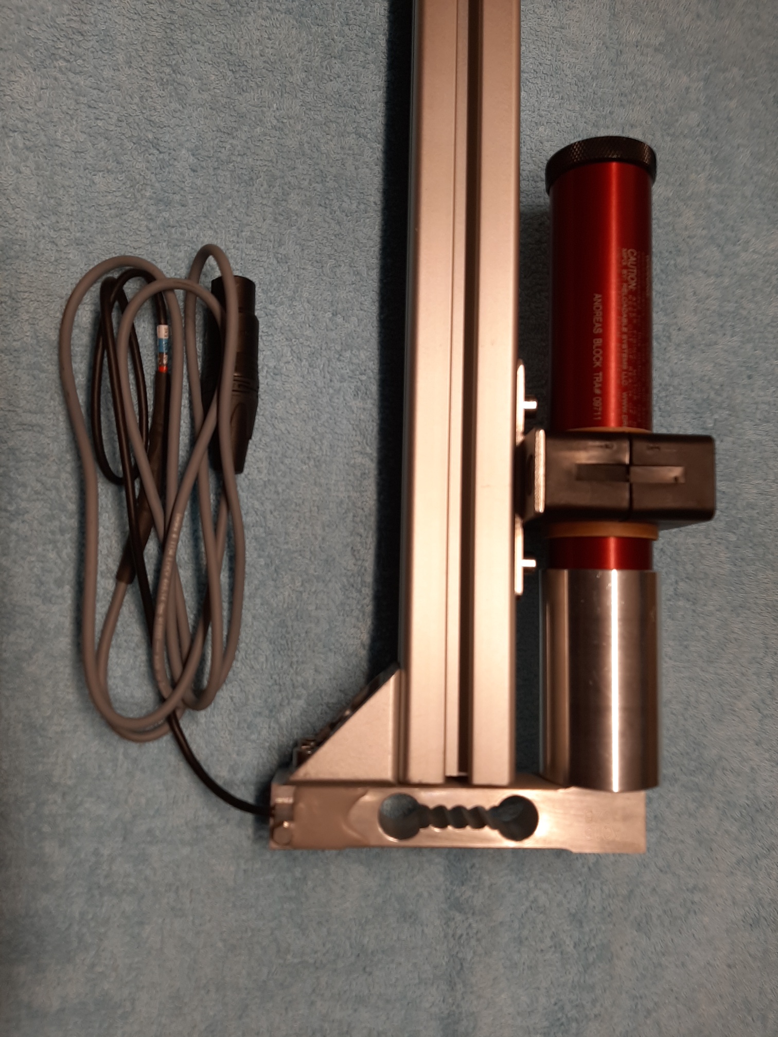

Beiträge: 5154
hier liegend...

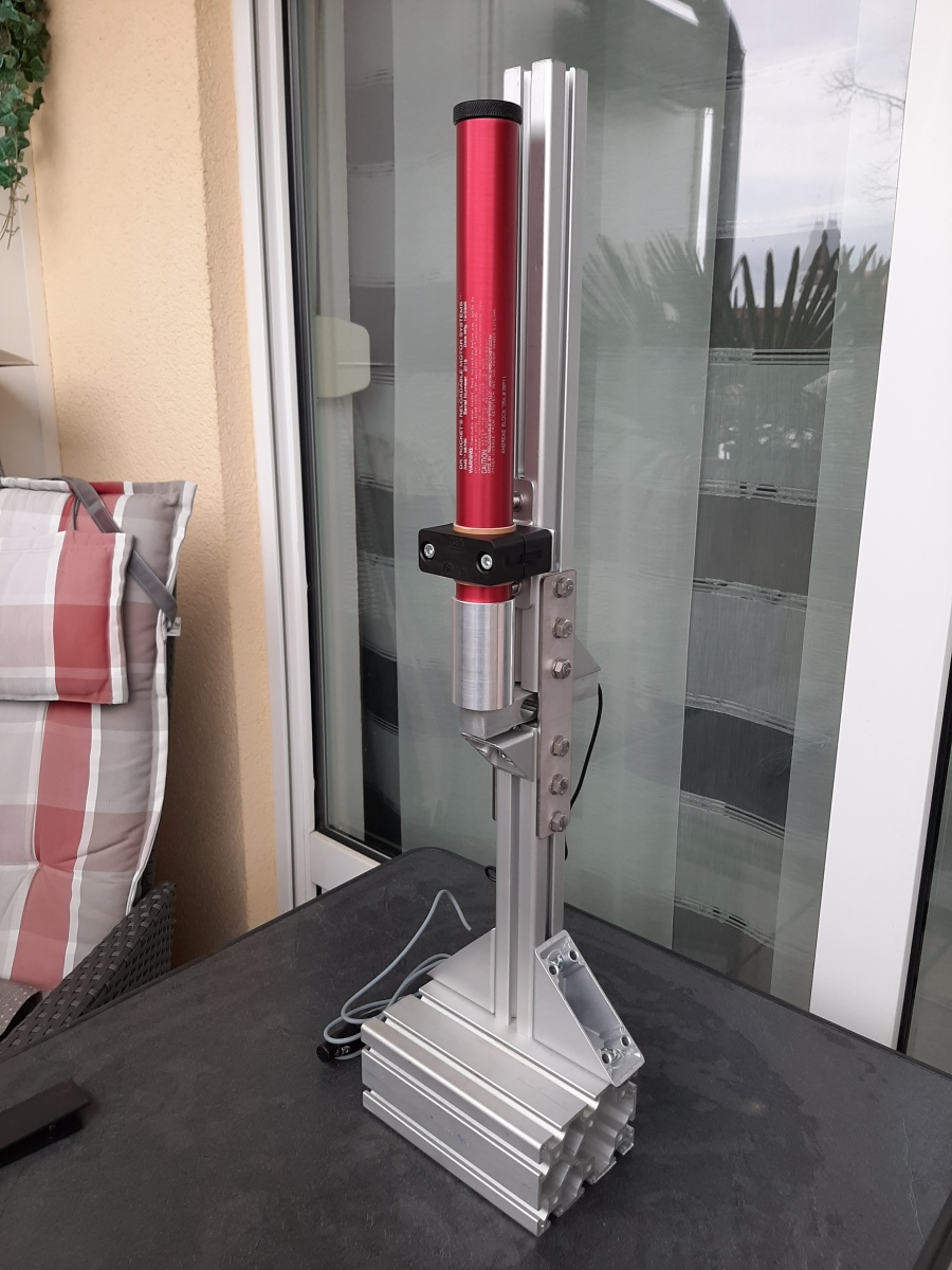

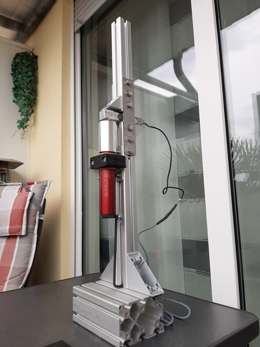

Beiträge: 5154
und hier mal stehend...

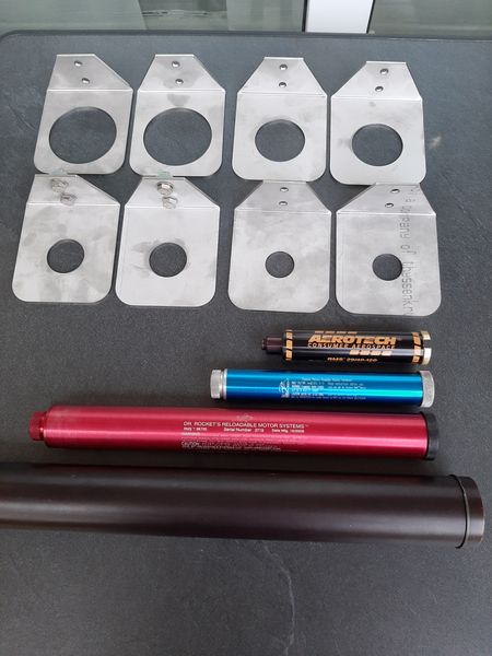

Beiträge: 5154
mit diesem System aus 5 mm starken Edelstahlhaltern können z.B. Motoren mit 29-38-54-75mm Durchmesser sicher auf dem Prüfstand fixiert werden...

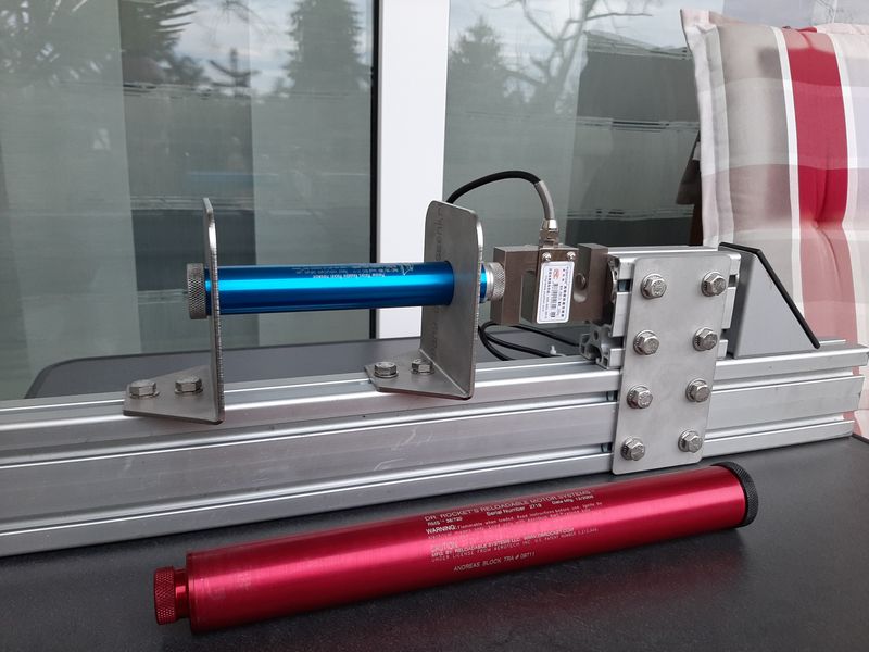

Beiträge: 5154
auch mal liegend...
