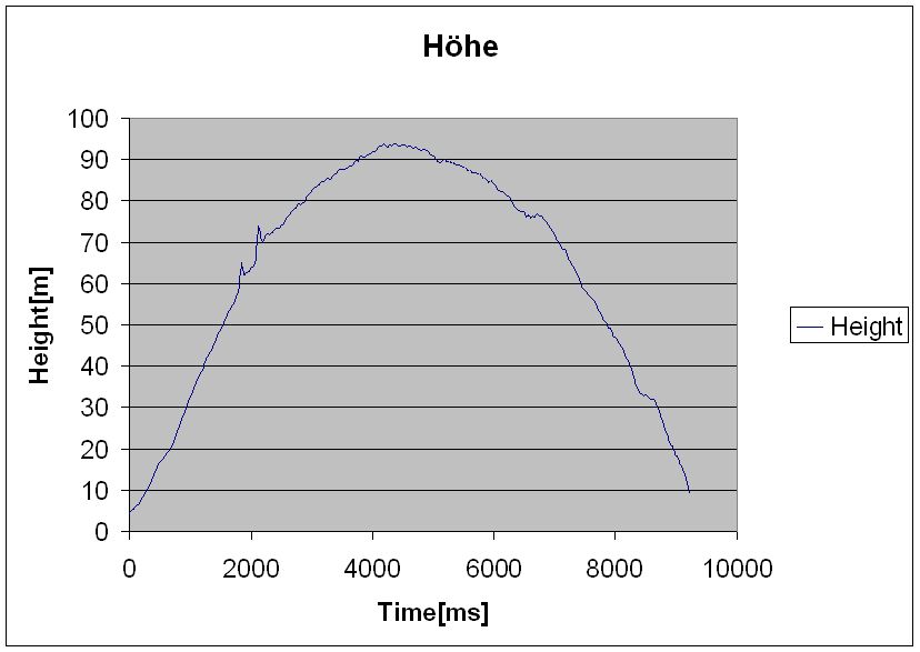

Eine Auswertung der Flugdaten ergab, dass AltiWR eine Höhe von 63 m ermittelt hatte, die Rakete aber tatsächlich 93 m hoch geflogen war. Da das Servo für den Fallschirm zu früh ausgelöst wurde, kam es in der Folge dann zum Absturz.
Schaut man sich die Kurve der vom Höhenmesser aufgezeichneten Flugdaten an, so sieht man, dass in der Aufstiegsphase zwei irreguläre Peaks auftreten, und zwar bei einer Höhe von 63 m und 74 m. Da haben wir also offenbar die Ursache!

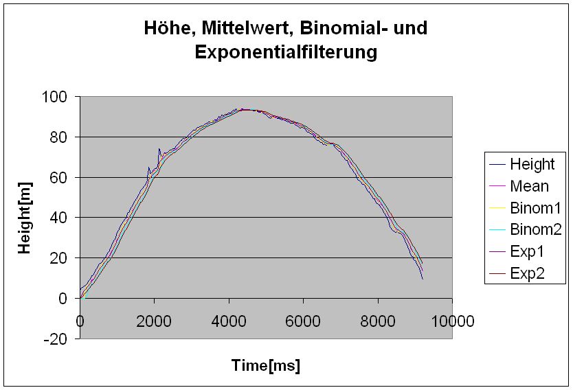

Ich habe mich daher an den PC gesetzt und ein Progrämmchen geschrieben, was auf die Rohdaten
die gleitende Mittelwertbildung (mein bisheriges Verfahren)
einfache und doppelte Binomialfilterung
einfache und doppelte Exponentialfilterung
anwendet.
Für das Binomialfilter wurden die Koeffizienten 1, 4, 6, 4, 1 verwendet.
Bei der Exponentialfilterung habe ich den in der Literatur üblichen Faktor alpha=0.3 genommen.
Doppelte Filterung heißt, dass auf die Ergebnisse der ersten Filterung noch einmal das gleiche Filterverfahren angewendet wird.
Die Formeln dafür sind:
mean = (height + height + height + height + height)/5;
binom1 = (height + 4 * height + 6 * height + 4 * height + height)/16;
binom2 = (binom1 + 4 * binom1 + 6 * binom1 + 4 * binom1 + binom1)/16;
alpha = 0.3;
exp1 = alpha * height + (1 - alpha)*exp1;
exp2 = alpha * exp1 + (1 - alpha)*exp2;
Im Ergebnis:
1. gleitende Mittelwertbildung und das einfache binomiale Filter wäre nicht ausreichend zur Glättung dieser Flugkurve
2. exponentielle Filterung zeigt das beste Ergebnis
3. exponentielle Filterung benötigt von allen Verfahren den geringsten Rechenaufwand

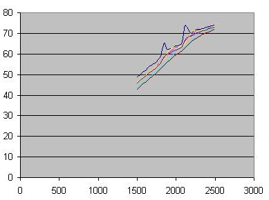

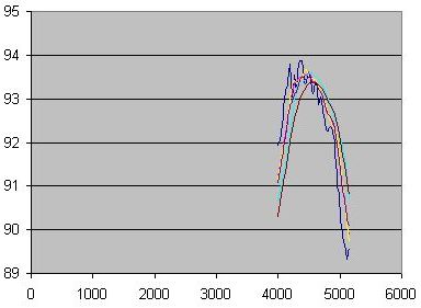

Hier noch der kritische Zeitraum etwas vergrößert:
Ich habe mich daher entschieden, AltiWR auf doppelte exponentielle Filterung umzustellen. Es ist aber klar, dass eine Filterung immer zu einer Verzögerung führt, was man den Kurven sehr gut entnehmen kann. Das ist bei der Ermittlung des Gipfels nicht so schlimm, da die Rakete in dieser Phase ohnehin wenig Höhenänderung aufweist. Da die Filterung Tiefpass-Charakter hat, wird auch der Gipfel als etwas geringer ermittelt, ist also im Ergebnis eine konservative Abschätzung.

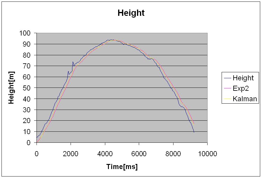

Ich habe inzwischen mal mit meinen Werten und dem Code von payload.free.fr für das Kalmán-Filter gerechnet und die Werte verglichen:

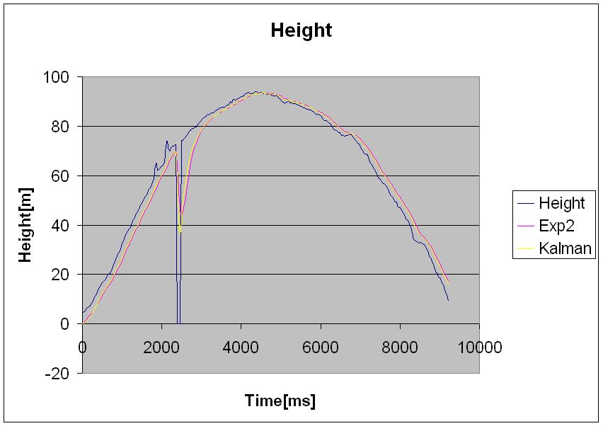

Um das Verhalten bei einem Aussetzer anzusehen, habe ich mal 3 Werte auf 0 gesetzt:
Im Vergleich sieht die doppelte exponentielle Filterung gar nicht mal schlecht aus.
