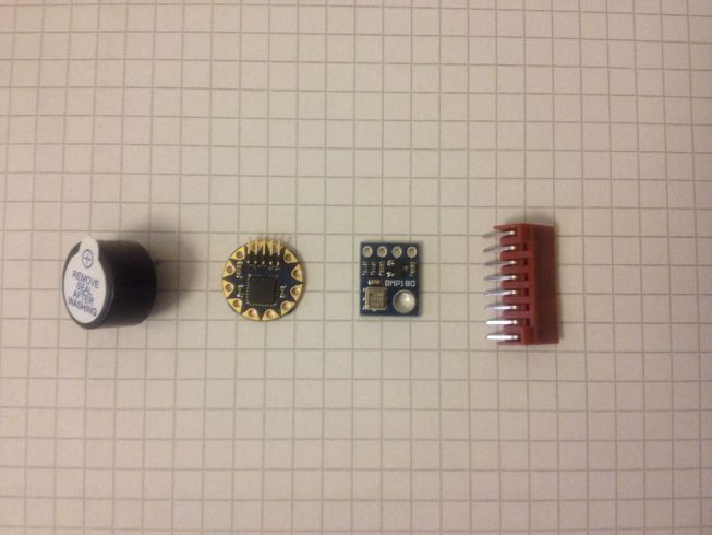

Als ich dann auf den Prozessor TinyLily Mini von Tiny von Tiny Circuits stieß, war die Idee geboren. Dieses Board enthält einen ATMega328, der mit 8 GHz getaktet ist und mit 3,3 V arbeitet. Ein Spannungsregler für 3,3 V ist vorhanden. Eigentlich ist das Board für "Wearable Computing" gedacht, das heißt, er soll in die Kleidung eingenäht werden. Das Board ist kreisrund mit einem Durchmesser von 14 mm. Es gibt einen dazu passenden USB-Adapter, über den das Anwendungsprogramm wie üblich in der Arduino-IDE eingespielt werden kann. Wie es der Zufall so will, stieß ich auch auf ein recht kleines Board mit dem Drucksensor BMP180, den Nachfolger des BMP085. Es hat die Abmessung 10 * 13 mm. Ein Spannungsregler für 3,3 V und Pegelumsetzer sind auch enthalten. Hier die Teile, die ich verwendet habe:
Von links nach rechts
- der Piezo-Summer
- TinyLily Mini
- Board mit BMP180
- 8-poliger Stecker für Stromversorgung und Servos

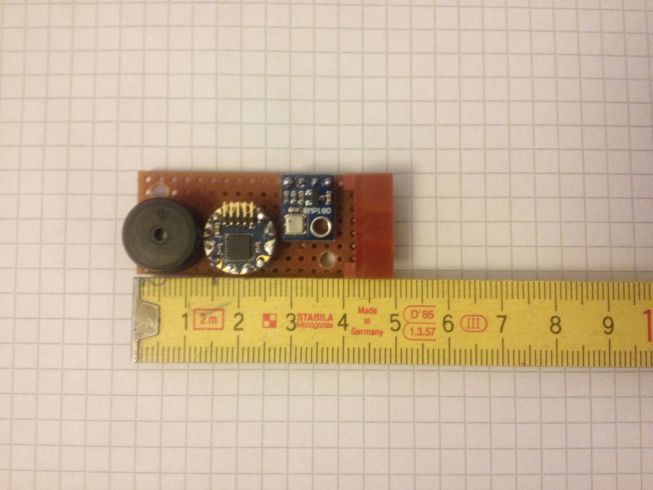

Herausgekommen ist ein Board mit den Abmessungen 50 * 20 mm:

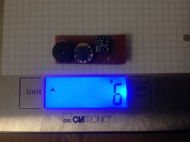

Das Gewicht des Altimeter liegt bei 6 g:

Bei meinem handverdrahteten Aufbau war für das Auflöten des Prozessors etwas "Kreativität" erforderlich, da die Kontaktbohrungen nicht in das 0,1-Inch-Raster der Lochrasterplatte passen. Die vergoldeten Kontakte lassen sich aber sehr gut löten, so dass man keine Angst haben muss, durch zu starkes Erhitzen den Prozessor zu schädigen.

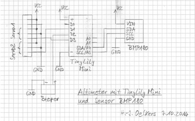

Hier noch der zugehörige (denkbar einfache) Schaltplan:
Wollte man nach der Idee von Oliver eine Schaltung für kleine Raucher daraus machen und einen stärkeren Akku einsetzen (z. B. 7,4 V Lipo-Akku), müsste man einen Spannungsregler für die Schaltung vorsehen, um eine Spannung von 5 V nicht zu überschreiten. Das würde der Prozessor und der BMP180 sonst übelnehmen.

Folgendes wurde nach eingehendem Lesen der Spezifikation festgestellt: Beim TinyLily Mini unterstützt von den digitalen Ports nur D3 PWM (Pulsweitenmodulation). Also keine Verbindung an D1 und kein Auswurf eines zweiten Fallschirms!
