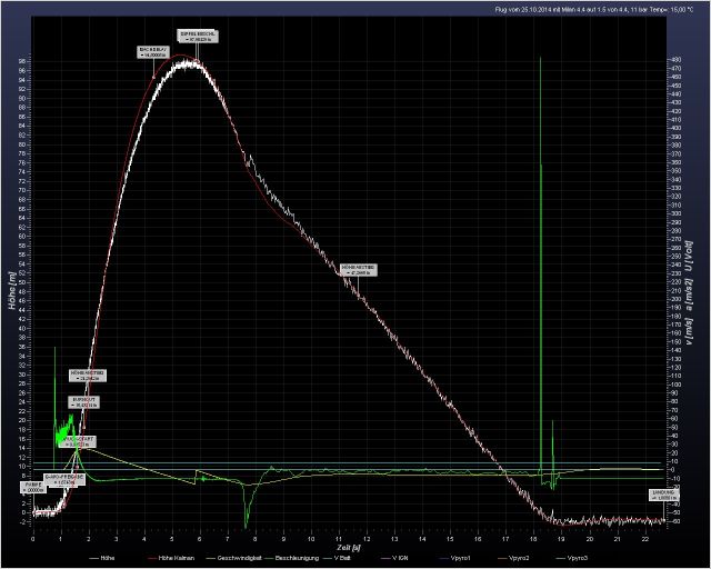

Nach einem Hinweis von Louis war ich in der Lage, die Flugdaten auszulesen (sorry, bin ein Altimax-Neuling - vielen Dank nochmal):
Damit sehen die Ergebnisse schon mal gar nicht so schlecht aus.

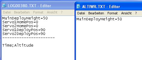

Ich habe jetzt einen sehr einfachen Konfigurationsmechanismus realisiert.
In einer Konfigurationsdatei ALTIWR.TXT auf der Micro-SD-Karte, die auch zur Aufzeichnung der Flugdaten verwendet wird, können Konfigurationsparameter angegeben werden. Die Syntax ist analog zu der von Windows INI-Dateien (seligen Angedenkens):
<Variable>=<Value>
In der Log-Datei werden die Konfigurationsparameter vor den Flugdaten ausgegeben. Das sieht dann etwa so aus:
Für Konfigurationsparameter, die nicht angegeben wurden, werden Default-Werte verwendet.

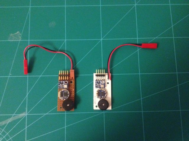

Habe das mal in Fritzing eingegeben und ein entsprechendes Layout erzeugt. Ich konnte zwar den Prozessor nicht anlegen; der hat etwas unkonventionelle Lochabstände, weil er eigentlich für 'Weareable Computing' gedacht ist - also zum Einnähen und nicht Einlöten -, aber mit Anlegen von 'virtuellen' Stiftleisten kann man ja so etwas umgehen. Siehe da: es läuft, und wenn ich nicht Plus/Minus vertauscht hätte, wäre der Prozessor auch nicht gestorben ...
Links handverdrahtet, rechts mit Layout:
@ Oliver A.: Danke noch mal für den Hinweis auf Fritzing!
