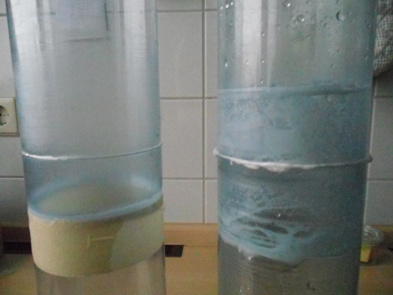

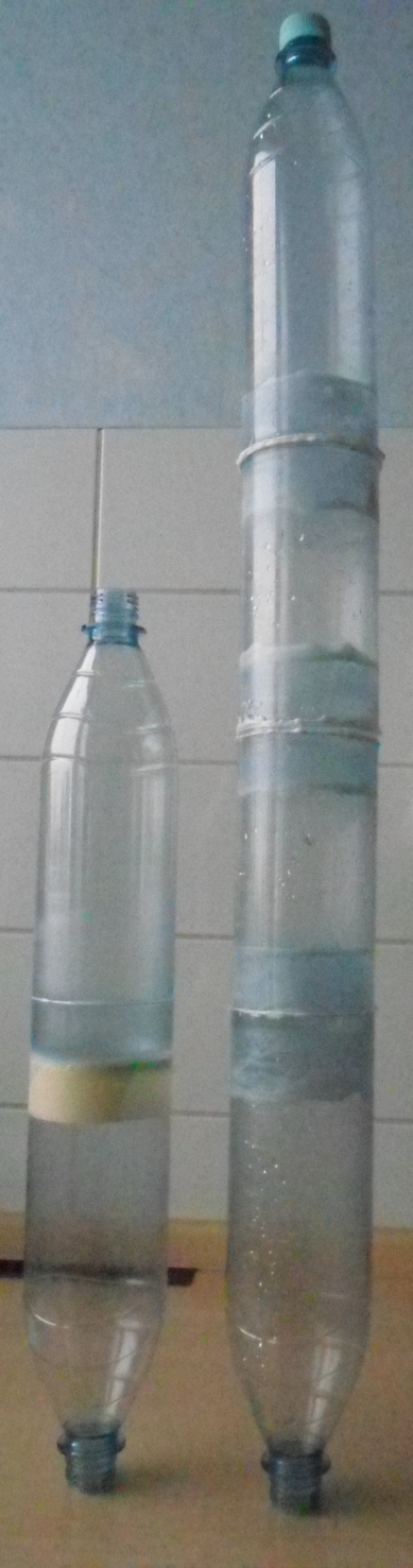

Also jetzt mal im Vergleich:
Es brauchte doch einige Kraft, vorallem weil man ja nicht einfach nur zusammendrücken darf, sondern auch noch gerade und gleichmäßig, aber das ging mit 2 Flaschen ohne Boden wohl immer noch besser als nacher, wenn ich da noch Mittelteile benutze... Die rechte ist die undichte aber man sieht ja auch, dass da der Kleber wesentlich unsauberer verteilt ist.. Hoffe mal, dass die am Wochenende die 6 bar aushält, auf die ich die mindestens testen will... PS: Zuletzt noch ne Frage aus aktuellem Anlass: Inwiefern wird der Kleber durch die Temperaturen beeinflusst? Wird der durch Kälte porös? Oder kann man auch innerhalb von 5-10 Minuten bei -5° eben flott nen Drucktest machen? Geändert von Fischy32 am 15. Januar 2013 um 17:14 |

Die Elastizität dürfte nachlassen, zumindest die vom PET. Aber da du beim Drucktest das ganze eh voll mit (besser nicht ganz kaltem) Wasser machst: Go for it!
