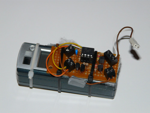

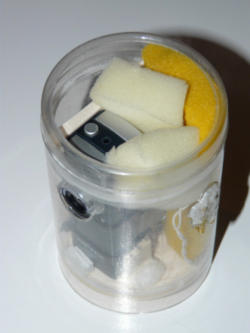

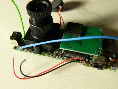

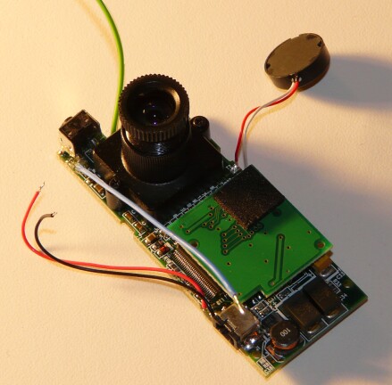

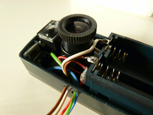

vor einiger Zeit hatte ich eine PenCam verbaut, jetzt kam der größere Bruder die Mega-PenCam unter den Lötkolben. Da die Kamera durch ihren Stromsparmodus schnell wieder aus geht, bzw. nur ein paar Minuten Aufnahmezeit hat, ist es sehr schlecht solch eine PenCam in einer Wasserrakete zu betreiben. Denn an einer unter Druck stehenden Rakete eine Kamera zu aktivieren ist gefährlich!!! Ich habe also die Tasten per Kabel nach außen geführt, einen Mikrokontroller angeschlossen der die Tastendrücke simuliert, und einen Abreißkontakt an die Rakete angebracht. Steht die Rakete fertig aufgepumpt auf der Rampe ziehe ich den Kontakt mit einer langen Schnur ab. Die Kamera wird angeschaltet und beginnt das Video. Dann erfolgt der Start Dazu ist im Archiv eine kleine Beschreibung zu finden -> hier Die geöffnete Kamera mit den angelöteten Kablen: Platine mit ATTiny und ein paar Transistotren und Widerständen: Eingebaut in Flaschensegment: Grüße Scorpion_XIII t(h)rust in GARDENA |

das mit den Bildern macht Sinn, das mit dem Anbleiben meiner Meinung nach ned, da man ja einfach nur rxd und Txd auf Gnd legen muss um die Kamera im Dauermodus zu lassen. Hast du eigentlich einen Attiny der V Serie verwendet oder regelst du die Spannung auf 3 Volt für die Kamera herunter? Zu den kabel: Ja, genau die mein ich Ich bräuchte bloß ein Bild oder eine Beschreibung, damit cih weiß, wo die auf der Platine angelötet sind. Würde mir seeeeehr weiter helfen Gardena 4ever |

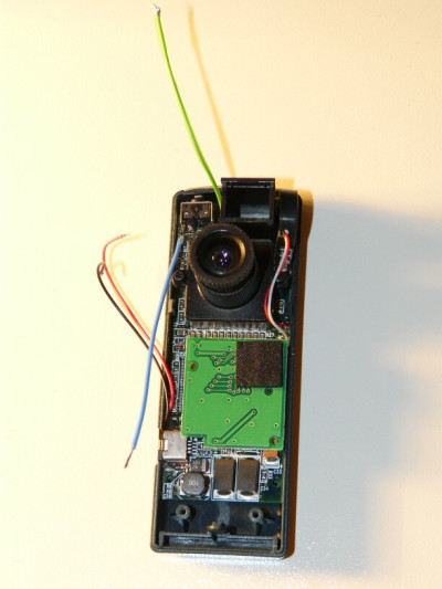

das mit dem auf Masse legen funktioniert bei der normalen Pencam. Ich habe dazu das USB-Kabel in verkürzter Form und einem "speziellen" USB-Stecker mit kurzgeschlossenen Pins mit fliegen lassen. Bei meiner Mega-Pencam funktionierte das aber leider nicht so. Die normalen ATtiny funktionieren auch bei 3V, es muss keiner der V-Serie sein. In der Anleitung im Archiv sind glaube ich alle Bilder drin, die ich gemacht habe...aber hier nochmal die zwei die dir vielleicht weiterhelfen könnten. Grüße Scorpion_XIII Geändert von Scorpion_XIII am 14. März 2010 um 11:12 t(h)rust in GARDENA |

Danke dir vielmals. Endlich hab ich die richtigen Pins gefunden .
