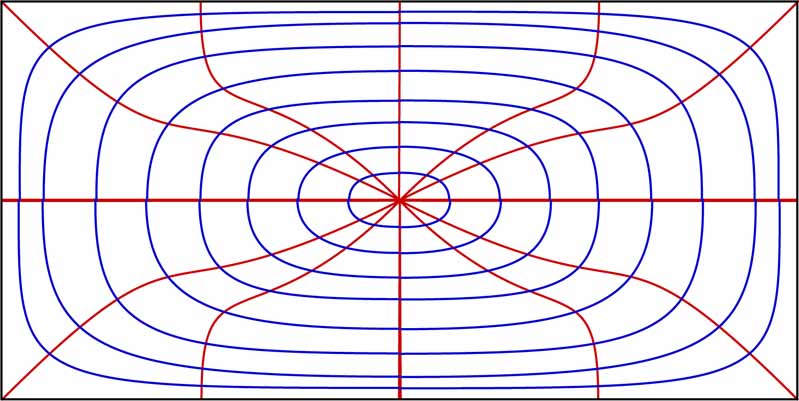

Ich hab mal eben in Paint hingekritzelt, wie die Feldlinien und damit die Stromrichtungen ungefähr verlaufen:
![](http://www.ein-dortmund.de/~dennis/1.GIF)
Man kann sich da auch noch mehr Äquipotentialflächen einzeichnen. Die schneiden die Feldlinien halt immer im 90°-Winkel. Dann sieht man dass diese fast kreisförmig werden, je weiter man nach innen kommt.
