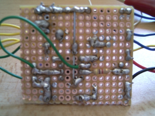

Das Diese Schaltung lange funktionieren wird ... da habe ich so meine Zweifel ...
Das sind keine Lötstellen, das sind Klebestellen ....
Vielleicht hilft das eine oder andere nachLÖTEN dann doch ein wenig :-)
Lötstellen sollten konkav sein ... nicht konvex oder gar Knubbelig ...

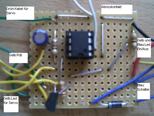

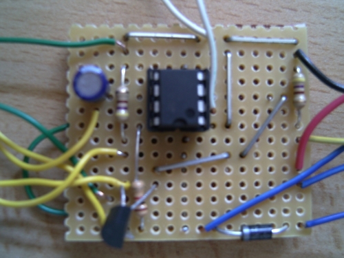

Hier sind noch zwei Bilder.Vielleicht erkennt man hier ein paar Sachen besser:

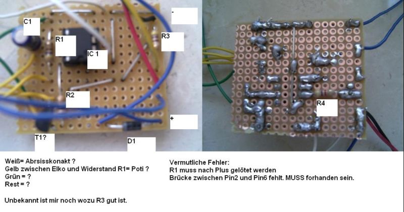

Was meinst du mit R1 muss nach plus gelötet werden.Die Brücke zwischen pin2 und pin6 habe ich schon ausgebessert doch es geht immer noch nicht.
Zu den Kabeln.Die grünen sind für den Servoanschluss.Die Schalter davor hab ich weggelassen.Zwei von den gelben sind für die Led für den Servo und die anderen gelben für den Poti.Wobei die Kabel für den Poti zwischen Kondensator und Transistor sind.Rechts unten: Die zwei blauen Kabel sind der Ein/Aus Schalter.Das blaue Kabel nach der Diode und das gelbe Kabel über dem Pluspol ist das andere Led
und die weißen sind der Abrisskontakt.
R3 ist dazu da,dass das Ein/Aus Led keine 9V abbekommt und durchbrennt.

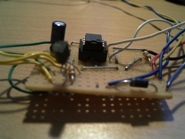

kannst du bitte noch ein Bilde machen und zwar von schräg oben auf die Platine so dass die Diode vorne ist?
Damit ich den Transistor besser sehen kann.
Und vielleicht wenn es dir nicht zu viel arbeit macht, noch an die Kabel hinschreiben wo was ist.

Hier das Bild mit Beschreibung:
Und hier das andere Bild
P.S Ich hab den selben Transistor wie in der Schaltung(BC557PNP)

ok ich vermute den Fehler zu haben:
Bau doch bitte schnell den Transistor andersrum ein. Du hast Emitter und Kollektor vertauscht. Kann sogar sein das du ihn geschossen hast. Ach ja mach noch den Widerstand R2 (1KOhm zwischen Pin8 Und Plus) raus und stat dessen eine Brücke rein.

Sie funktioniert!
Ich hab jetzt genau das gemacht was du gesagt hast und auf einmal funktionierte sie einwandfrei.
Danke vielmals für die Hilfe
