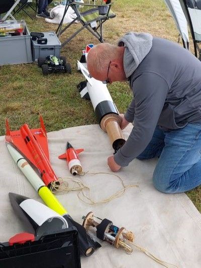

Und ein bildschön gefalteter Fallschirm im Chutebag.
Und endlich der finale Zusammenbau.

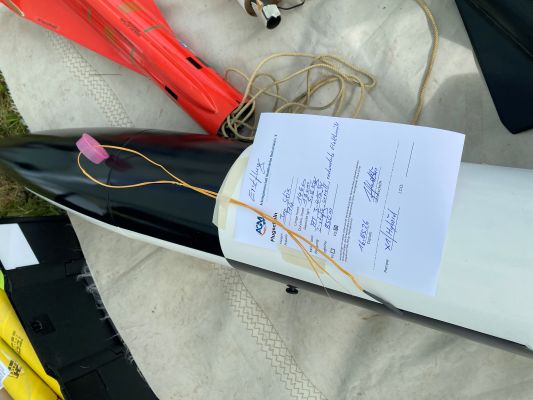

Beitrag 7661642 , Startbereit [Alter Beitrag13. Juli 2026 um 22:03]

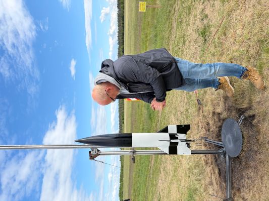

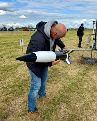

Womit wir dann tatsächlich bei dem Bild hier angekommen wären
Und bei dem hier
Und bei dem hier
Und ganz allmählich weicht der Stress einer Art Entspannung, und die ist eigentlich aber auch sofort verschwunden und macht Platz für die Aufregung....
Aber Lachen geht wieder
Geändert von Kabelmann am 13. Juli 2026 um 22:05

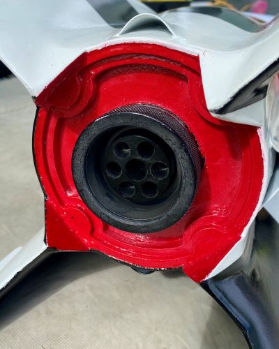

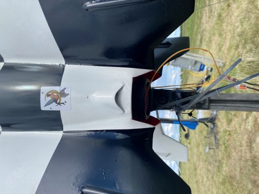

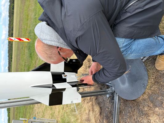

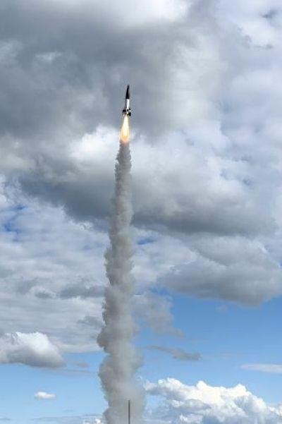

Der Start war dann auch nochmal so eine Sache.
Der mitgelieferte Zünder hat zwar die Kunststoffkappe abgeploppt, aber die fetten White Lightning Grains konnte er damit nicht beeindrucken.
Für den großen Zündkanal braucht man definitiv etwas potentere Zünder.
Und hier kommt Stefan ins Spiel, der hatte nämlich noch solch einen Zünder, der dann im zweiten Versuch den Motor zum durchzünden überreden konnte.
Und eigentlich hat Stefan mir viel früher schon ganz elementar geholfen, und zwar mit Railbuttons passend für die große Schiene .
Ganz lieben Dank nochmal dafür!

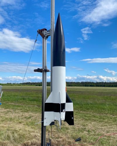

Ich bin den AT J415 bereits früher mal im Taxi geflogen.
Aber selbst wenn man weiß was kommt, was für ein derbe cooler Motor!
Nicht nur in all den A4 Diskussionen, sondern eher so ganz pauschal gilt ja die Formel "Länge der Flamme ist mindestens Raketenlänge".
Denke das geht in Ordnung hier.
Gedanken hinsichtlich der Schwerpunktlage sind auf jeden Fall angebracht, aber Bedenken waren tatsächlich eher nicht notwendig. Waren dann tatsächlich die üblichen Bedenken wenn es ernst wird, "hab ich an alles Gedacht, stimmt alles??"
Kerzengrade auf 995m.
Vielen Dank an alle die mir Fotos und Filme haben zukommen lassen. Klasse!!

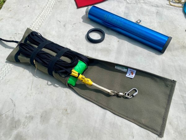

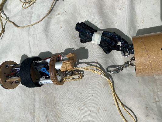

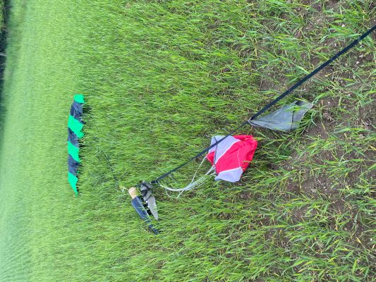

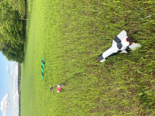

So kerzengrade der Aufstieg war, die Sache mit Vorschirm und Hauptschirm hat tatsächlich noch einiges an Potential zu bieten...
Die ganze Release Geschichte hat im Nachhinein wie geplant funktioniert, aber den Hauptschirm hats dann ganz simpel bereits am Gipfelpunkt aus dem Packsack gezogen oder geschüttelt.
Die Ursache sehe ich in der Größe des 4" Packsacks und der Größe des Hauptschirmes und der Größe des Vorschirmes.
Der Hauptschirm war ein 72" Apex down Schirm. Zu groß.
60" wären optimal gewesen, hab ich aber nicht. Hab als nächste Größe hier 48" rumliegen, ein 60 Zöller wird definitiv meine nächste Anschaffung, und auch ein etwas größerer 4" Packsack. Für den großen Schirm war der Packsack schlicht zu klein.
Den Vorschirm, ein 30" Crossfire muss ich auch überdenken.
Das Ding ist tough ohne Ende, aber schlicht zu groß, Leinen zu fett usw.
Gewicht ist kein Thema, aber das Packmaß ist ein Thema. Soviel Platz ist in der A4 dann doch nicht.
1,8m Schirm in 1000m Höhe ist eigentlich genau das was man vermeiden wollte, aber der Windgott war mir wohlgesonnen, Wasserlandung war gar kein Thema, trieb doch die ganze Fuhre nach Osten über freies Feld Richtung Tiefensee.
Aber bei so einer geringen Sinkrate ist auch jedes freie Feld mal zu Ende und der Wald fängt an.
Was man bei der Entfernung aber sicher sagen konnte, es ist das Feld, nicht der Wald.
Und was sich auch sicher sagen ließ, zu Fuß bergen war definitiv keine Option.
Der 60" Schirm wird auch klassisch rot/weiss oder orange/weiss.
Selbst von erhöhter Position, (am Rande der Wiese stand der Hochsitz eines Jägers), war die hingebügelte Wäsche nicht auszumachen. Schwarz/grün geht gar nicht.
Trotz des gar nicht soo hohen Bewuchses war der Fund tatsächlich eher ein Zufallsfund, weil ein kleines Stück unnatürliches Grün etwas anders aussah als der Rest.
Große Erleichterung!!
